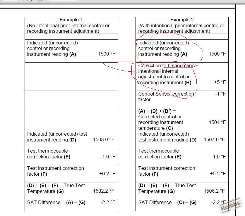

怎么理解修正与误差,还有偏置.

公式2里, 控制器设偏置-5度, 公式里B 是-5 还是-(-5).
还是和OFFSET 没有关系,C里只是仪表自身修正和传感器修正要算进去.

1  LZ可能理解错了,从英文资料里看,这里的仪器指示偏差与仪表本身的offset不是一个概念。这里的“偏差”是指的“检定”后得出的结果“偏差”。
2  仪表(含热电偶)检定前后偏差。高的就记为“正”,低的就记为“负”。
3  新的一次仪表是检定,旧的一般是校准。

offset 不要加啊,
今天做了个850度SAT, 炉子控制器和记录仪表值差1.3-1.5度, 记录仪高1.3-1.5度.结果SAT 不合格, 控制器计算合格,记录仪不合格.
发表于 2010-12-10 13:30:42 | 显示全部楼层
对于SAT  offset不要加入,因为控制器的偏移对SAT是不会产生影响的,而记录仪表的偏移是要加的
可以考虑使用新的测试偶线,我们最近刚刚将SAT给做合格了 唉,这个东西真不是一般的难做

应该是控制器的加把,记录仪不加吧,记录仪只是记录,控制器给加热 和不加热信号,
关键是热电偶不合格的,效验也说合格  反正有合格的报告, 有人拿回扣啊, 所以SAT 不好合格.

OFFSET和偏差不是一个概念的哦。
偏差是普通的测试和校准数据跟标准值比对的差值。
OFFSET是为了让测试合格,对炉子内部的修正。

如果正常生产过程中的温度计算都是用了控制电偶和仪表的校正值,在SAT计算时也要使用。
