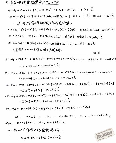

在日常工艺控制中,经常要根据钢的实际化沱成份计算出临界温度,用于指导生产.求此公式,
我在<锻造与冲压>第8期见到一公式,但没有s的计算系数,不知哪位高手有?

发表于 2007-8-18 11:41:09 | 显示全部楼层
《热处理技术数据手册》上面有
发表于 2007-8-18 13:04:35 | 显示全部楼层
公式用途不大,我比较过,出入比较大,不如直接查手册,手册没得可以根据相近的估计
