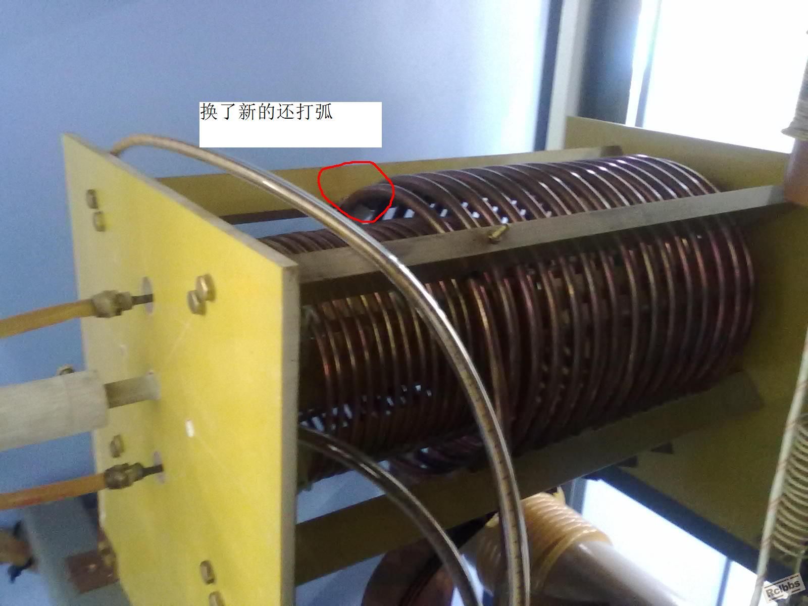

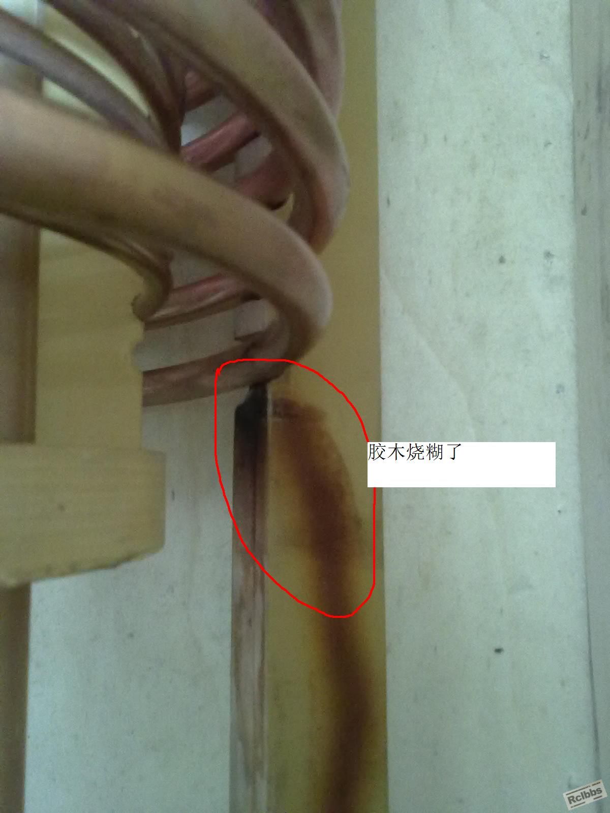

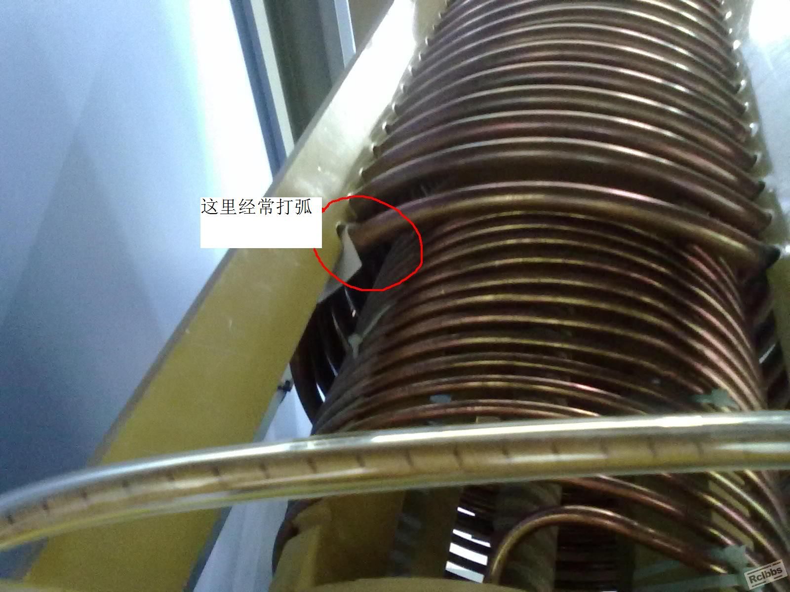

 楼主| 发表于 2010-12-2 20:28:49 | 显示全部楼层
垫上绝缘垫也不起作用。

发表于 2010-12-9 16:01:10 | 显示全部楼层
回复 2# laoguei
回复laoguei 专家,可否将胶木固定架开槽放大(加大圆弧)增大胶木与铜管的间隙试试,特别是原打弧处尽量加大到极限。

 楼主| 发表于 2010-12-10 08:43:51 | 显示全部楼层
回复 9# 离别钩
    垫上绝缘垫胶木还是发热??
 楼主| 发表于 2010-12-10 08:45:18 | 显示全部楼层
回复 8# txljh8
    可能不是绝缘问题?只有一根铜管处的胶木发热。

发表于 2010-12-10 08:55:00 | 显示全部楼层
回复 11# laoguei
耦合线圈如果位置确定后,正常生产不需要移动的话;可否临时拆除打弧的胶木条,看看情况如何?

发表于 2010-12-11 17:10:12 | 显示全部楼层
回复 13# laoguei
散架?胶木加工成阶梯式的呢,加大那一根铜管与胶木的间隙看看情况如何。
