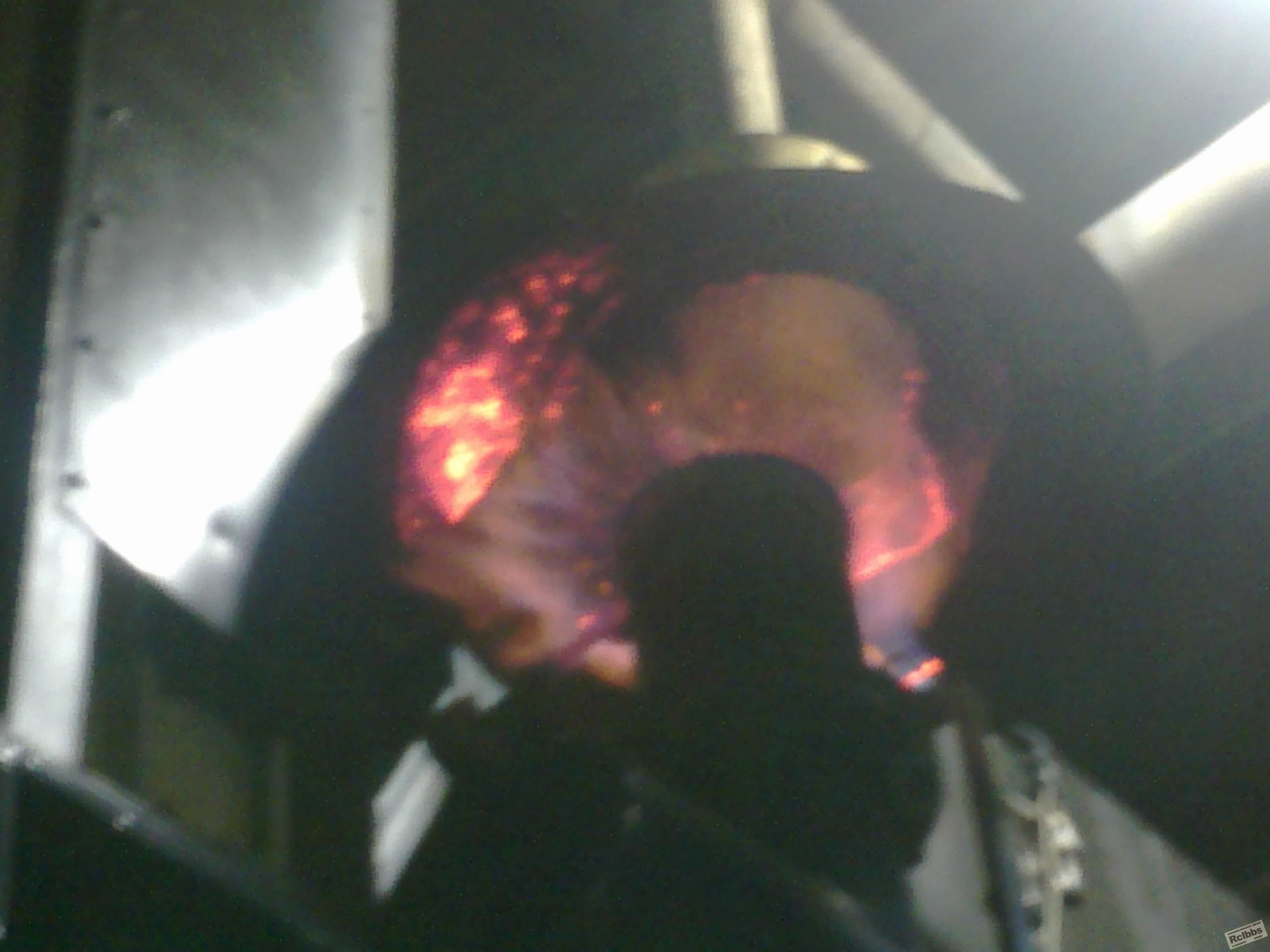

    最近多用炉出现了一个怪事,炉顶的废气排放口火焰忽大忽小,基本上没有稳定的时候,检查了很多地方也没有发现问题,不知道论坛内有没有人经历过,怎么解决的?烦请赐教!

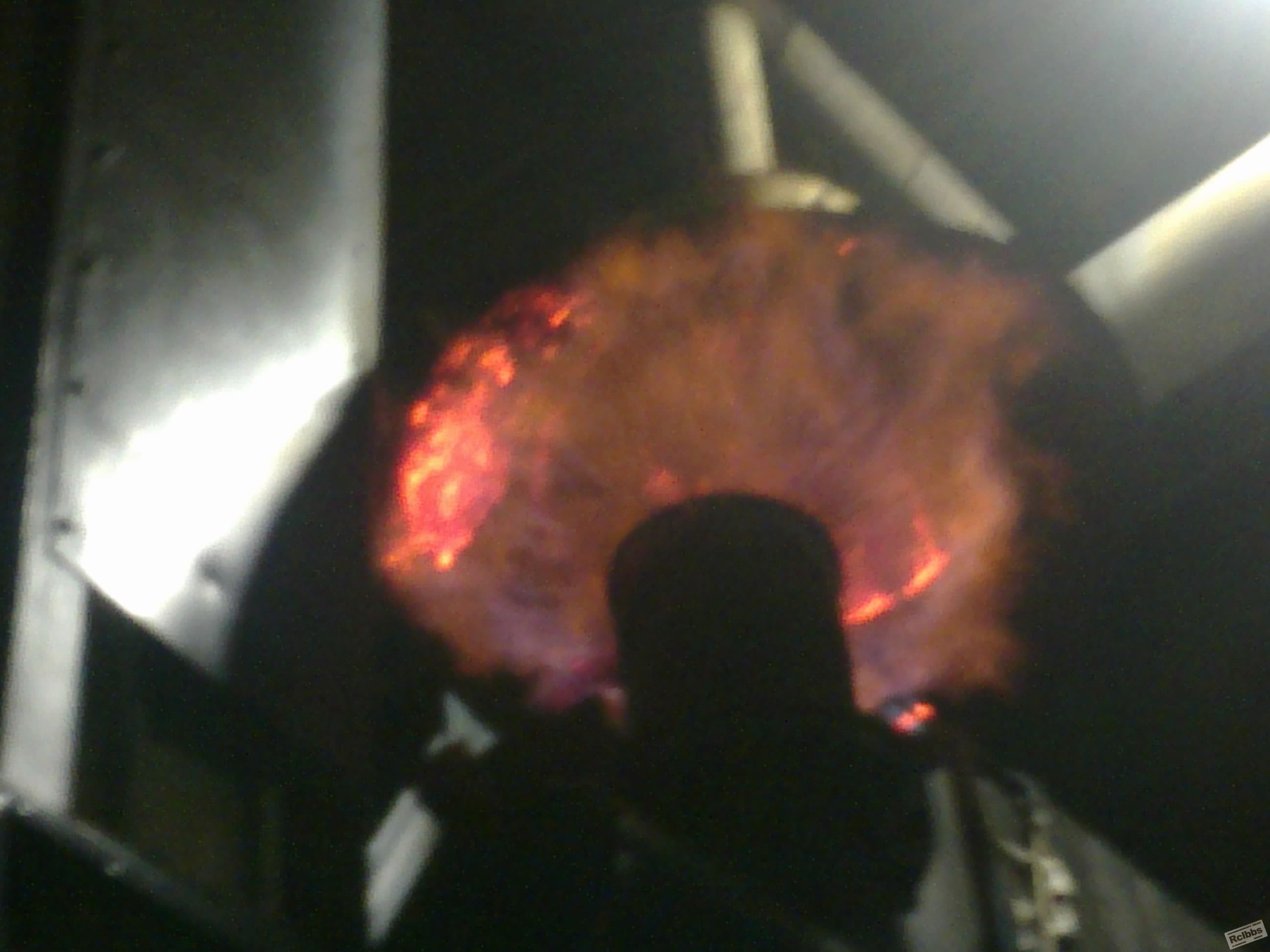

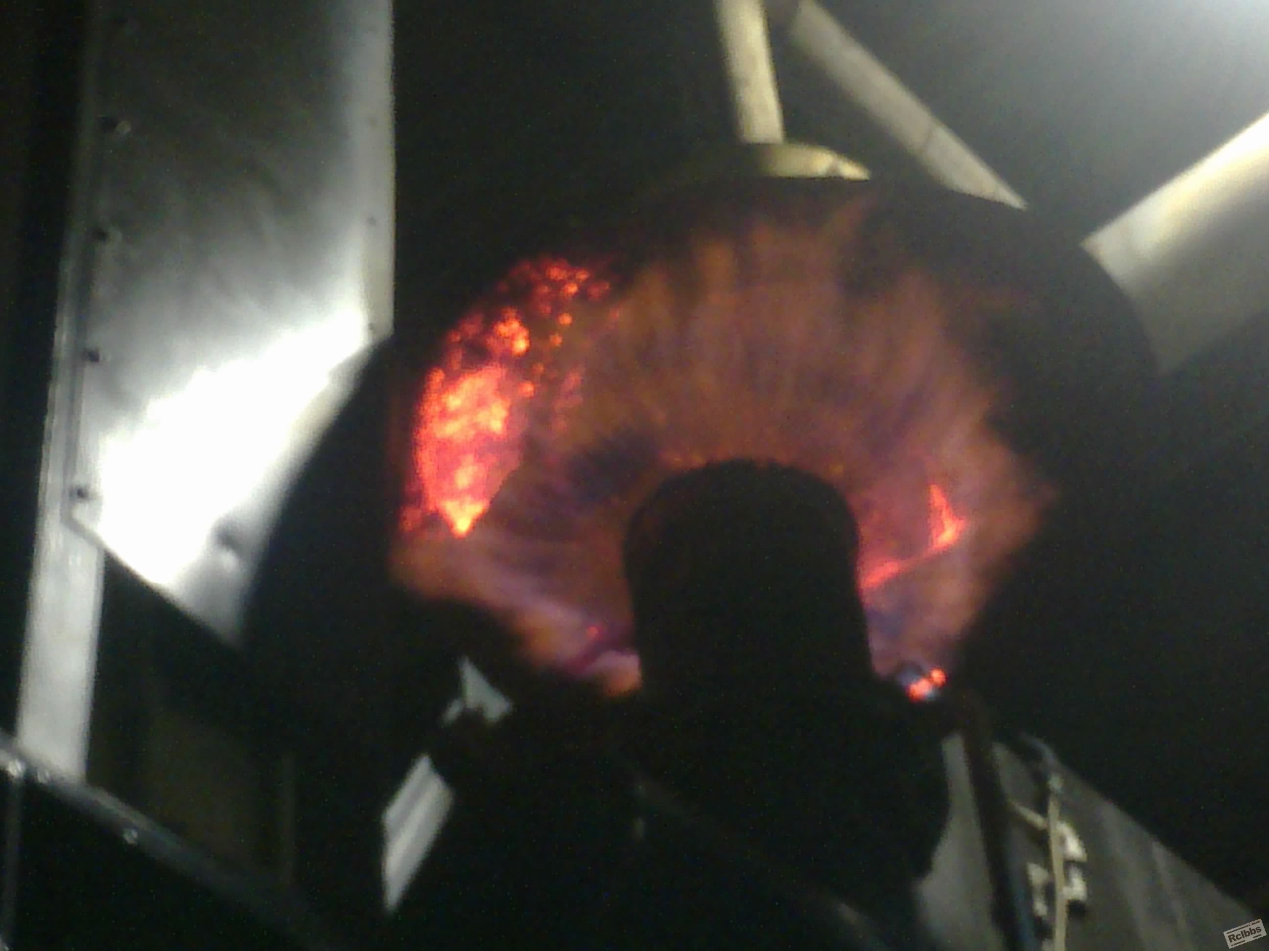

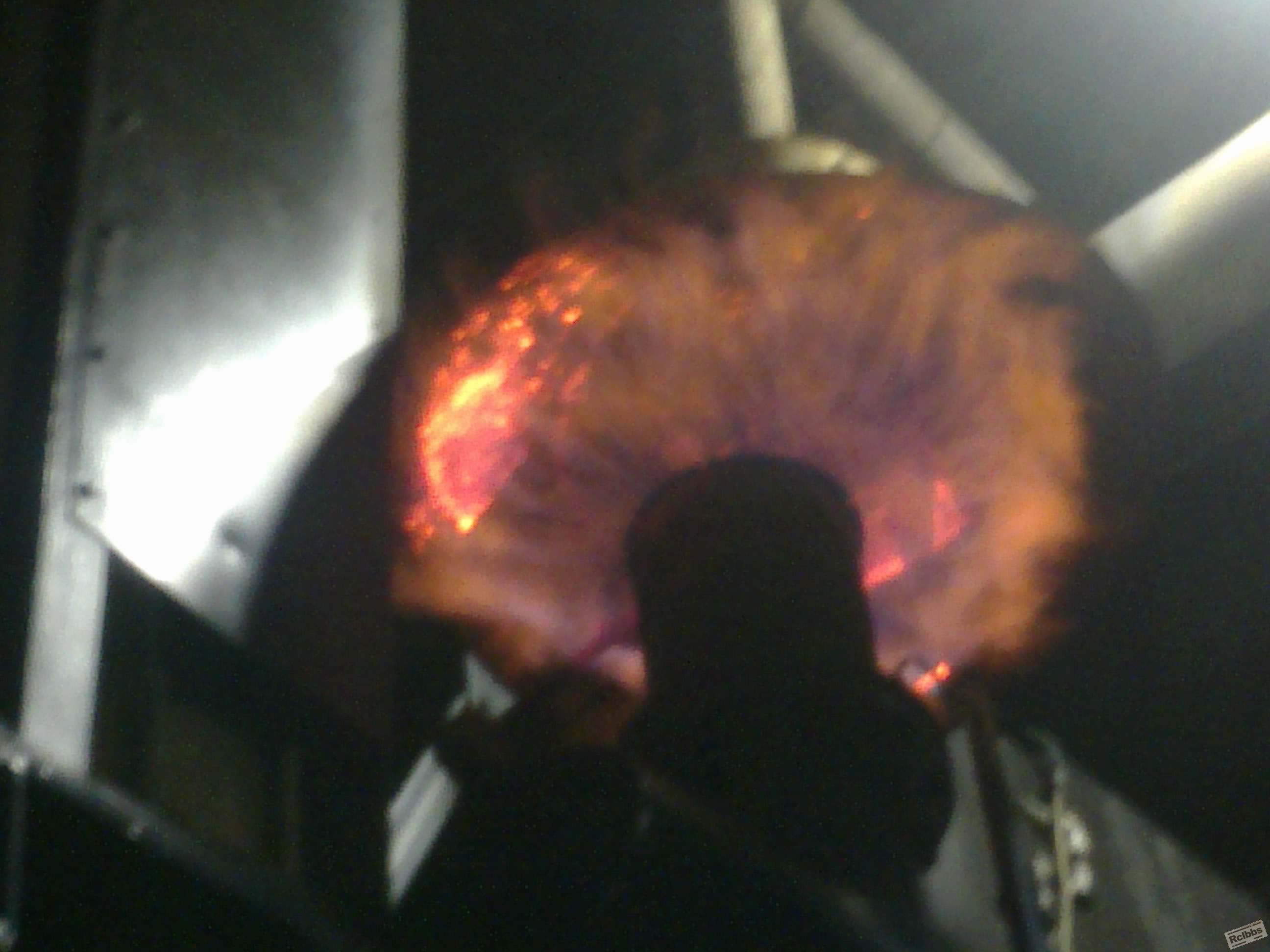

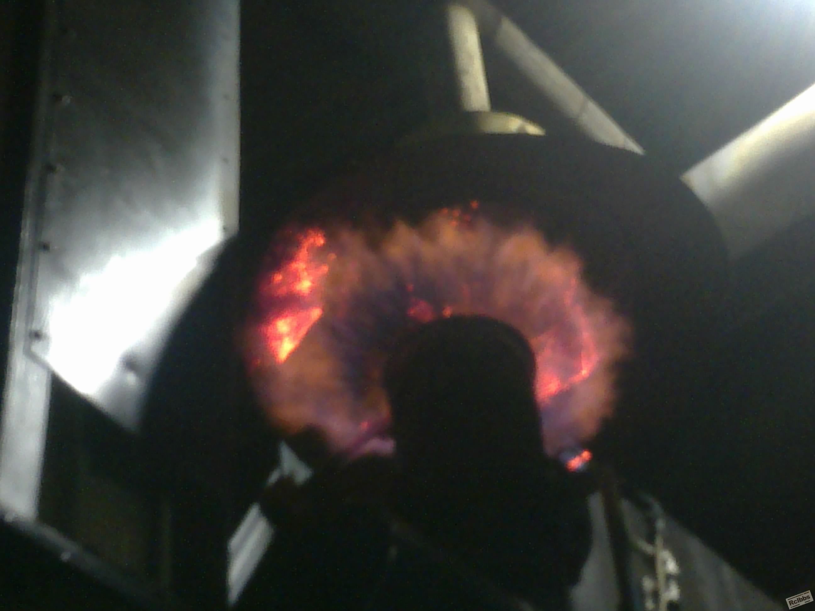

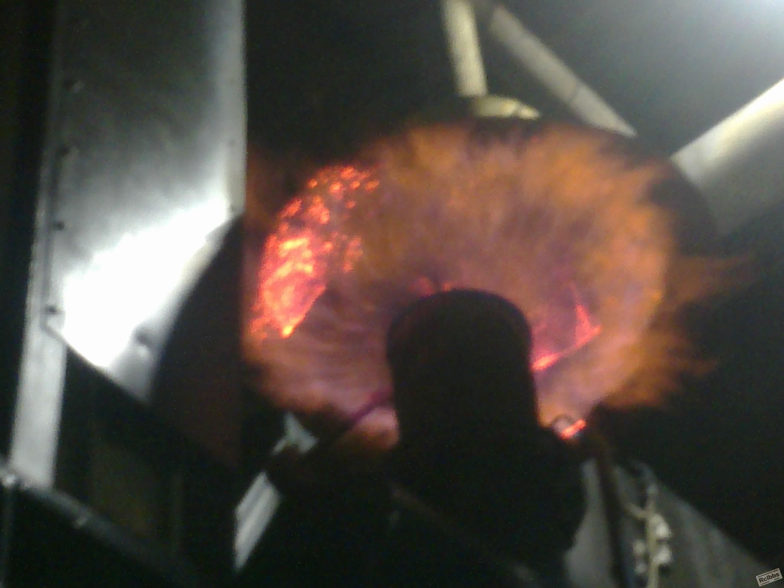

 楼主| 发表于 2010-12-10 10:07:30 | 显示全部楼层
回复 6# 热海求针
    没有熄灭的现象,我没有办法上传录像,所以有手机连拍了6张,请大伙帮我分析一下

发表于 2013-6-7 17:53:13 | 显示全部楼层
从废气排放口的图片来看,炉内应该有碳黑,如果长时间没有烧碳黑,先烧下碳黑试试,烧炭黑的同时检查疏通废气排放管路,和保压阀,也许会有效果。
