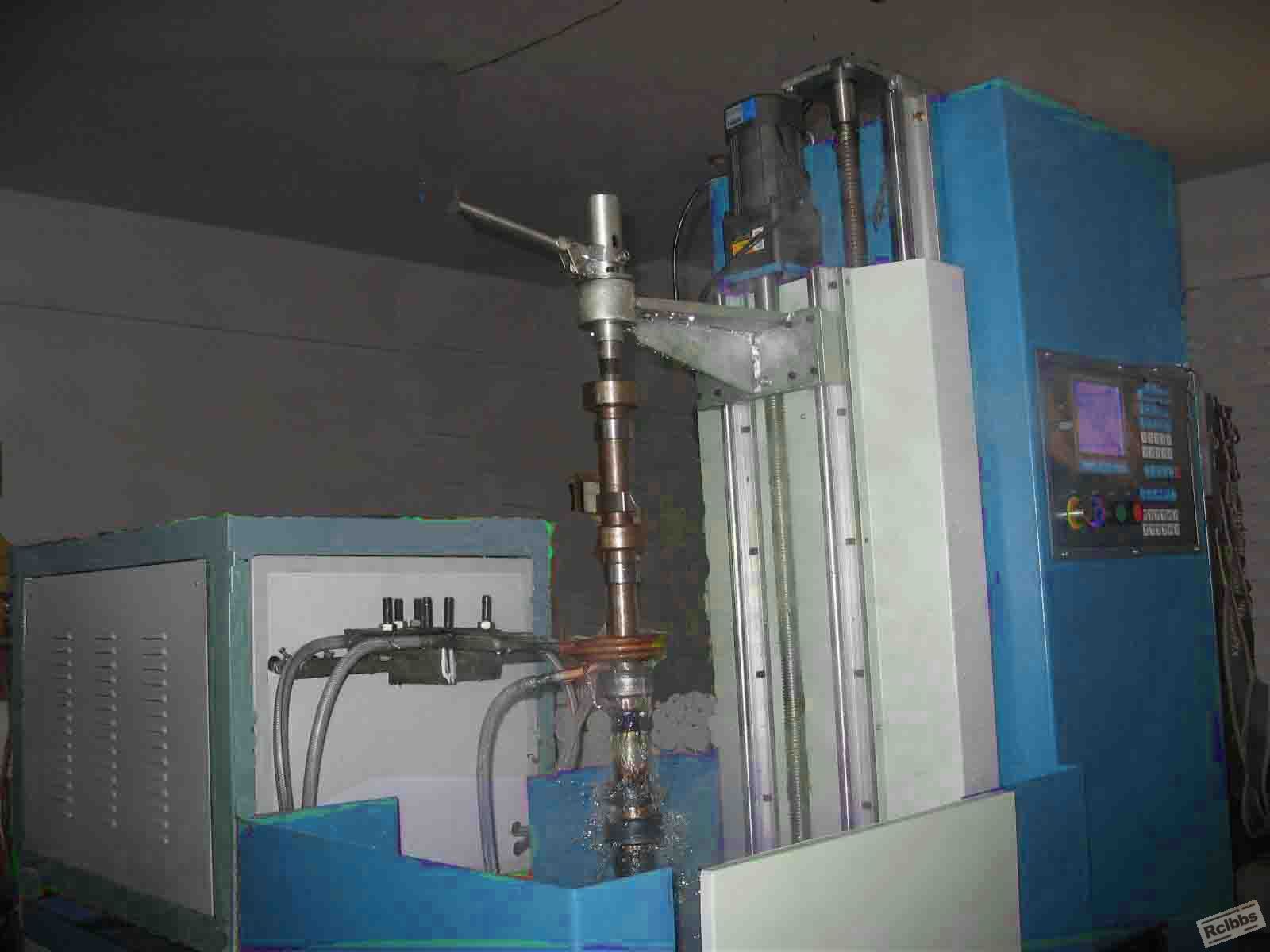

发表于 2010-12-22 23:10:07 | 显示全部楼层
不考虑感应加热设备进行加工吗?我发张图片看看!有意联系我啊!
签到天数: 17 天
发表于 2010-12-22 23:14:32 | 显示全部楼层
80KW轴加热现场
80KW轴加热现场
回复 6# zzyldq [/b
该组设备是我公司自主研发,通用数控淬火机床+80KW超音频   连续扫描淬火、喷水!
