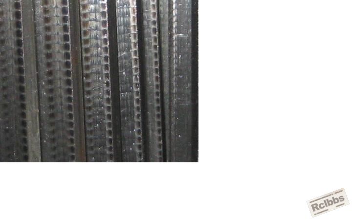

发表于 2010-6-5 20:56:31 | 显示全部楼层
[img][/img]
发表于 2010-6-5 20:57:47 | 显示全部楼层
同时请大家看看这是什么情况,我认为是磨削问题啊。
