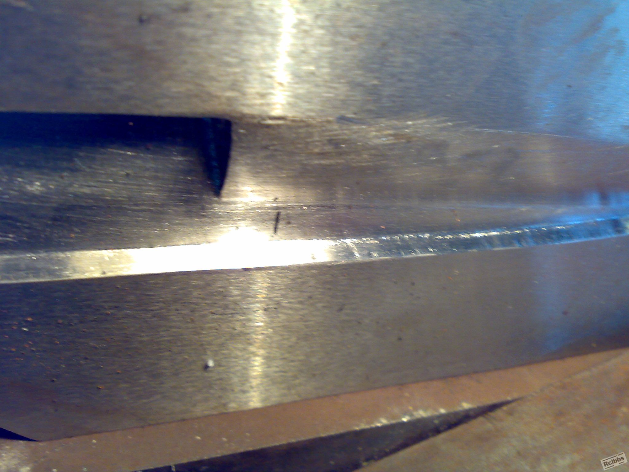

附模具型腔图。

热作模具氮化处理对使用是有很好效果的,可以延长使用寿命,防止粘和

根据模具的服役情况,模具是不适合进行渗层渗氮的,模具一般进行软氮化比较适宜。
发表于 2010-12-31 16:11:54 | 显示全部楼层
由于是挤压模,冲击作用不明显,在表层以下的基体能支持这层硬层的话,这层硬层会耐磨,而且有可能对脱模等有好处,软氮化也许如楼上前辈所说,性能更加,合金层没硬氮化那么脆

挤压模一般都要做渗氮/氮碳共渗处理,两种方法都有人在用。

谢谢各位的详细解答,以前铝压铸模做软氮化做过,比较有效果,就是挤压模没有做过。

热作模具氮碳共渗的多些,渗层脆性小,产品不易粘在模具上。

氮碳共渗的渗层做多少合适?
