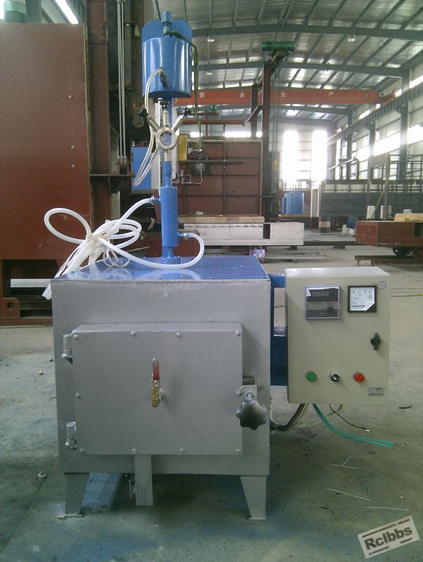

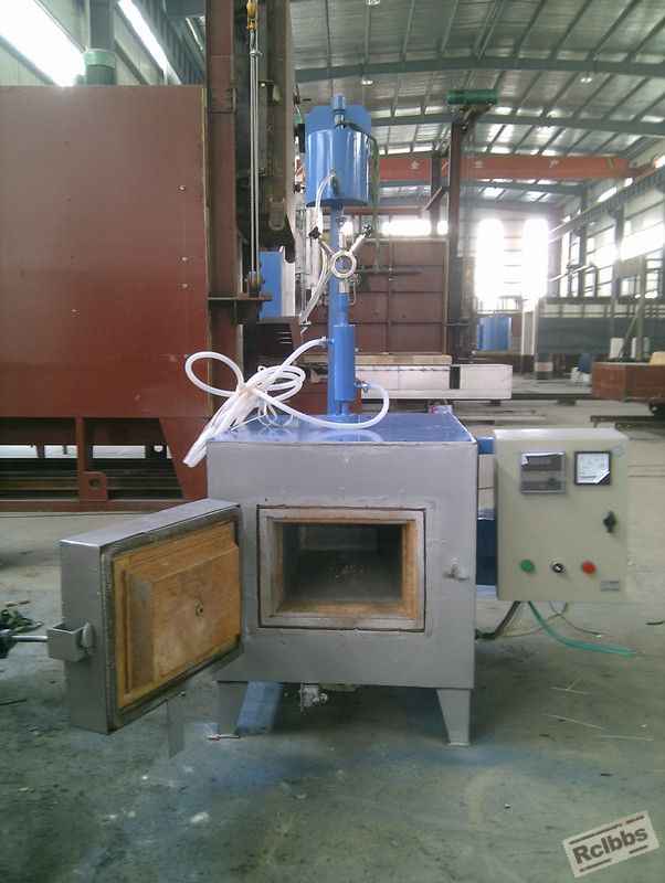

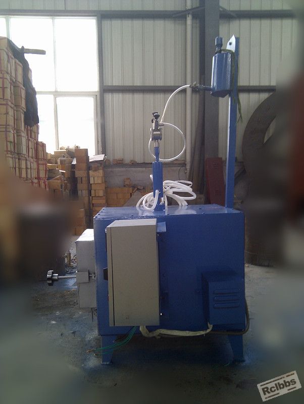

楼上这台实验炉炉膛什么尺寸,什么价格?

用高温箱式炉就行了,怕氧化或脱碳的话,可埋在铸铁屑里加热

 楼主| 发表于 2012-8-9 10:57:47 | 显示全部楼层
不过还是想问下11楼的 这炉子的型号和价格!
