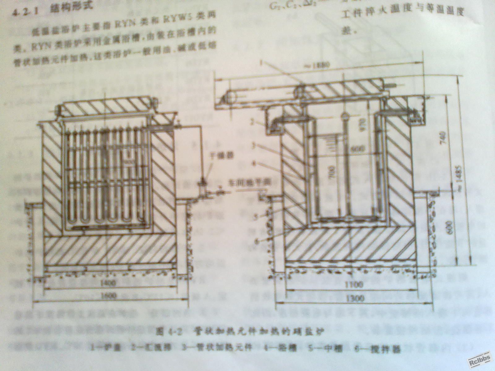

最近做课程设计,设计低温盐浴炉,我选择了用管状加热元件加热的硝盐炉,但由于没见过实物,在画图的时候有些地方无从下手,所以问下论坛里的前辈们有没有低温盐浴炉的照片分享一下,万分感谢!

回复 3# mengxiang
    找过了,有两张平面视图,但还是有些地方不知道怎么回事

这图是热处理手册上的,我用手机拍的,不太清楚
管状加热元件加热的硝盐炉
管状加热元件加热的硝盐炉
 楼主| 发表于 2011-1-9 11:29:46 | 显示全部楼层

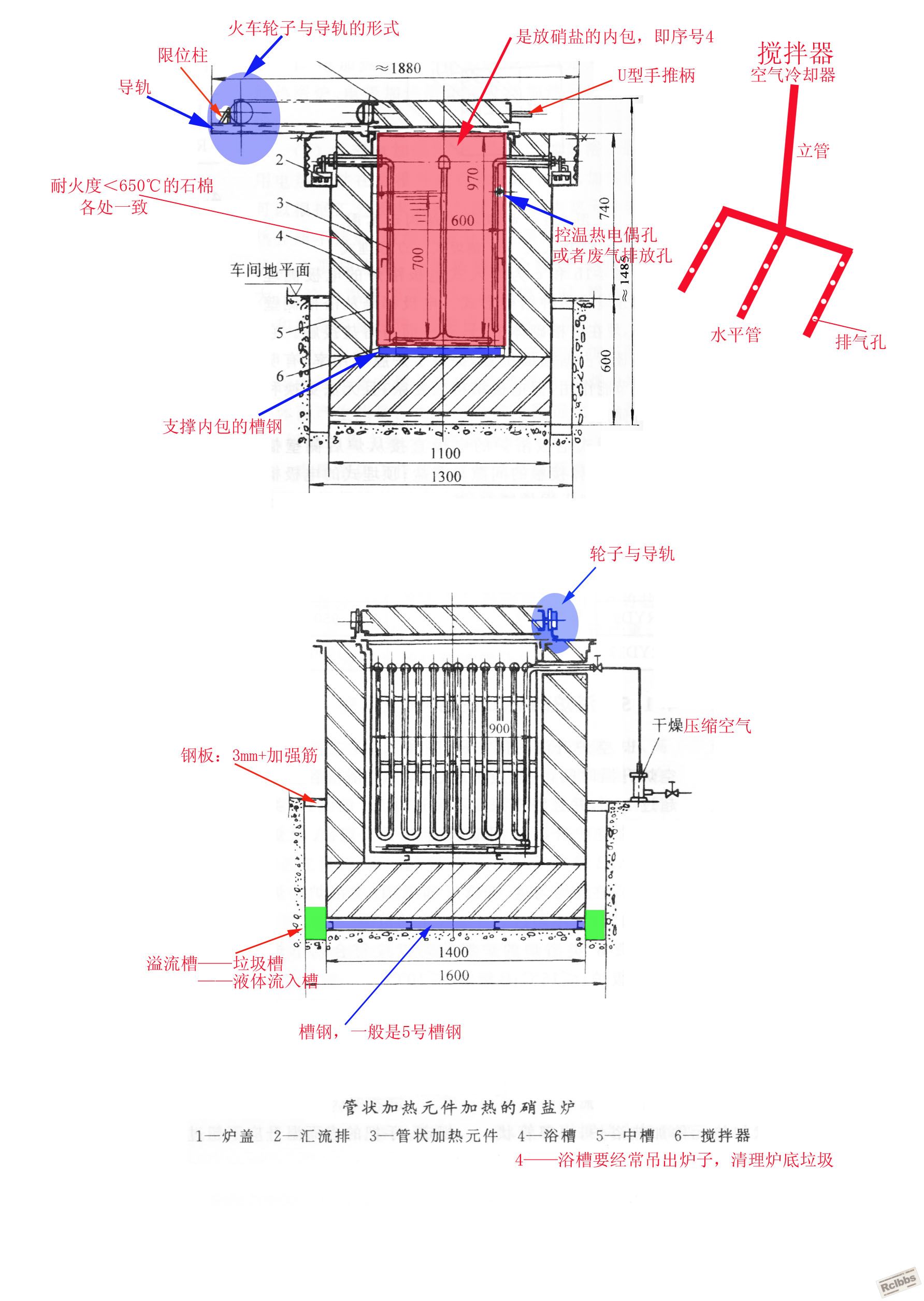

问题:
1. 左边那张图中电热管和浴槽壁之间有两个横着的东西,下面那个我觉得可能是固定电热管的,但上面那根是圆形细管,不知道什么作用;
2. 这个浴槽用的搅拌器(右边的图中6号元件,倒T字型的东西),我猜测是压缩空气搅拌器,但不太明白工作原理;
3. 保温材料不知道如何选择,图中炉底和炉壁的截面线方向不一样,是不是说这两处选择的保温材料不一样;
4. 炉壁埋入地面的一部分和周围有一段空隙是什么原理,另外看右图的意思炉盖是滑动打开的(我猜的)
这些是我目前的问题,请各位前辈们帮忙解决,谢谢了

发表于 2011-1-9 13:20:00 | 显示全部楼层
回复 8# HJNING
在校可要好好学的噢!不要辜负了这张图!
注意:热电偶孔或者是排放废气孔。

回复 10# HJNING
    您再重新下载,我补上了一个限位柱的标注。
作为在校大学生来做这个图,是比较难了点,他涵盖了建筑、机械、热处理工艺操作、电器控制等方面知识。
很多工作了20年度工程师也不是“随手'画出来,也要折腾很多天才能做好。
我遇到这类热处理工程师可以说“成堆”!
中国的人才培养确实有问题!
看到楼主这张图的求助,我是边吃饭,边做图的。上图的搅拌器在实际应用中,排气孔会发生堵死的现象。

目前正在思考这个硝盐炉的搅拌器的问题,看了你的图受益匪浅!你谈到的 搅拌器在实际应用中,排气孔会发生堵死的现象在使用中怎样减轻或避免?
签到天数: 321 天
发表于 2011-1-19 10:53:05 | 显示全部楼层
回复 18# LIUYANG
叶片式搅拌应该好些。
