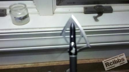

我们公司目前为一家狩猎公司生产箭头,类似1.4mm与1.8mm厚度的刀片。但客户反映箭头有在狩猎或者射靶的时候,箭头碎裂。
国外是要求使用进口440B,但实在是难买,后来选用9Cr18Mo,就这个材料还被骗了4次。
箭头根据重量分,种类很多,主要是镂空多的碎裂。德国也做过,但是没有碎裂。硬度是56-58HRC。

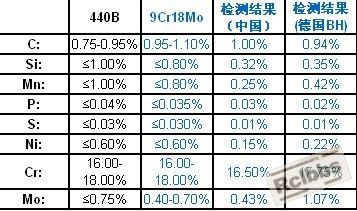

就此我们从材料上寻找原因,请看下表:
我想这应该跟材料关系不大了,所以从热处理上进行检查。

以下是断裂箭头型号与照片:
