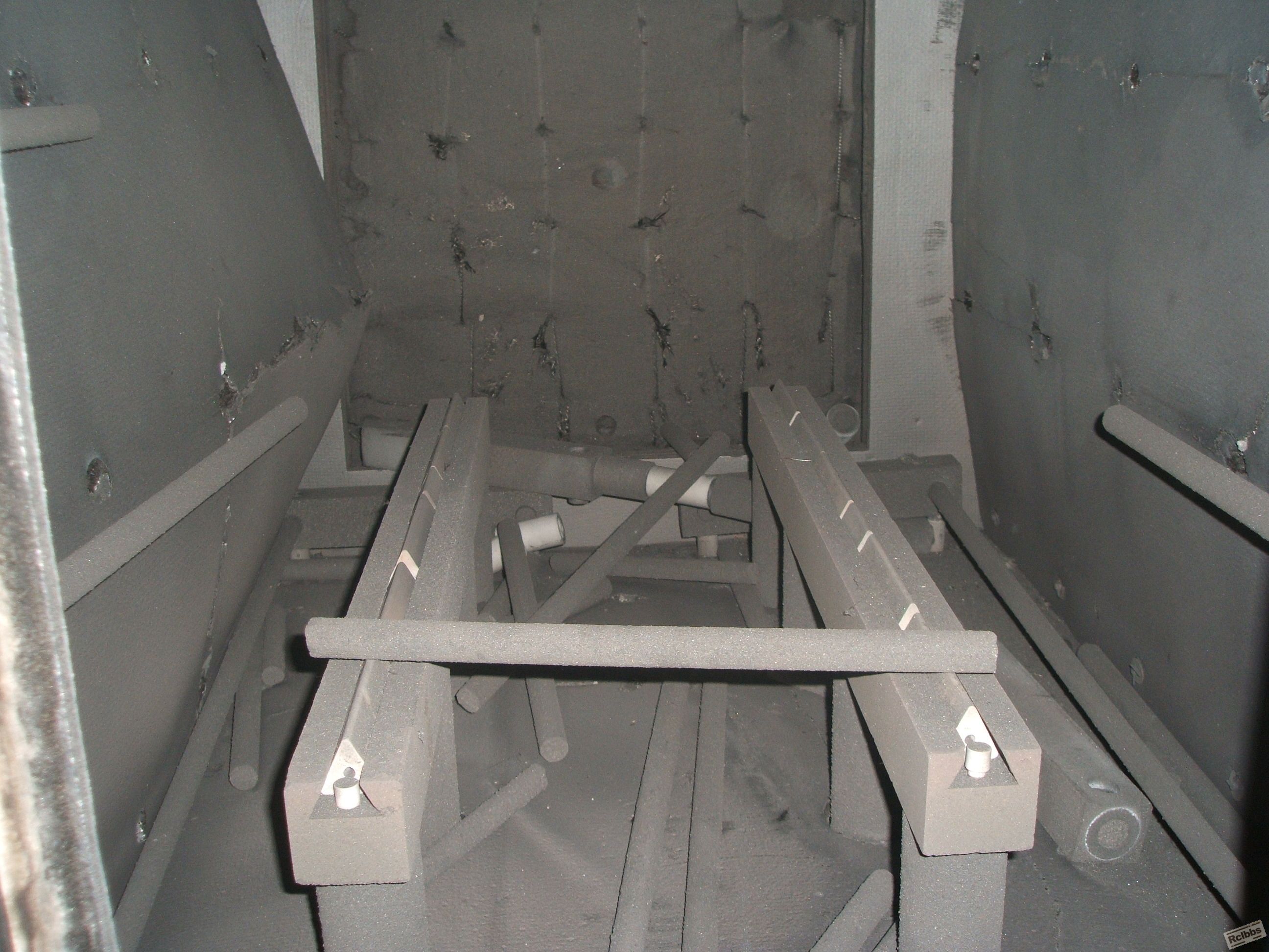

我们公司新进一批北京机电所的真空45双室炉跟回火炉,现在用起来感觉不怎么样,刚调试好2个月内就出了件大事,热电偶断裂导致热室漏气整个炉胆全部爆了,开闸碳毡全部飞到冷室,因为是出炉的时候一开始没注意冷室是真空热室还在1000多度,东西高度绝对不超过最大装炉高度,料盘跟料框还用铁丝绑定住,进去时是好的,不可能出炉时把热电偶撞断,我们分析是热电偶自然断裂导致热室高温进大气导致发热体保温层全部损坏。试请大家帮忙分析下。

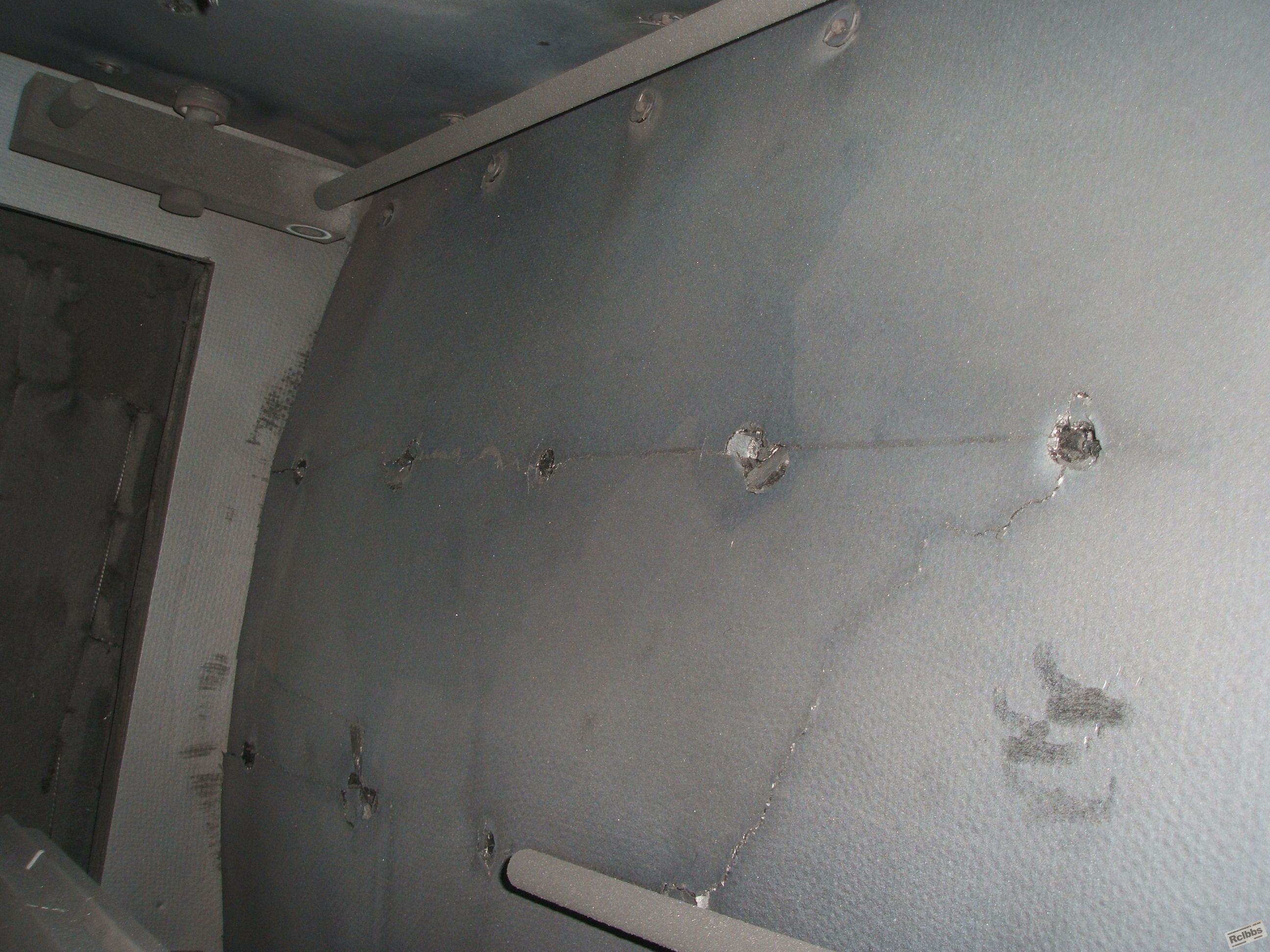

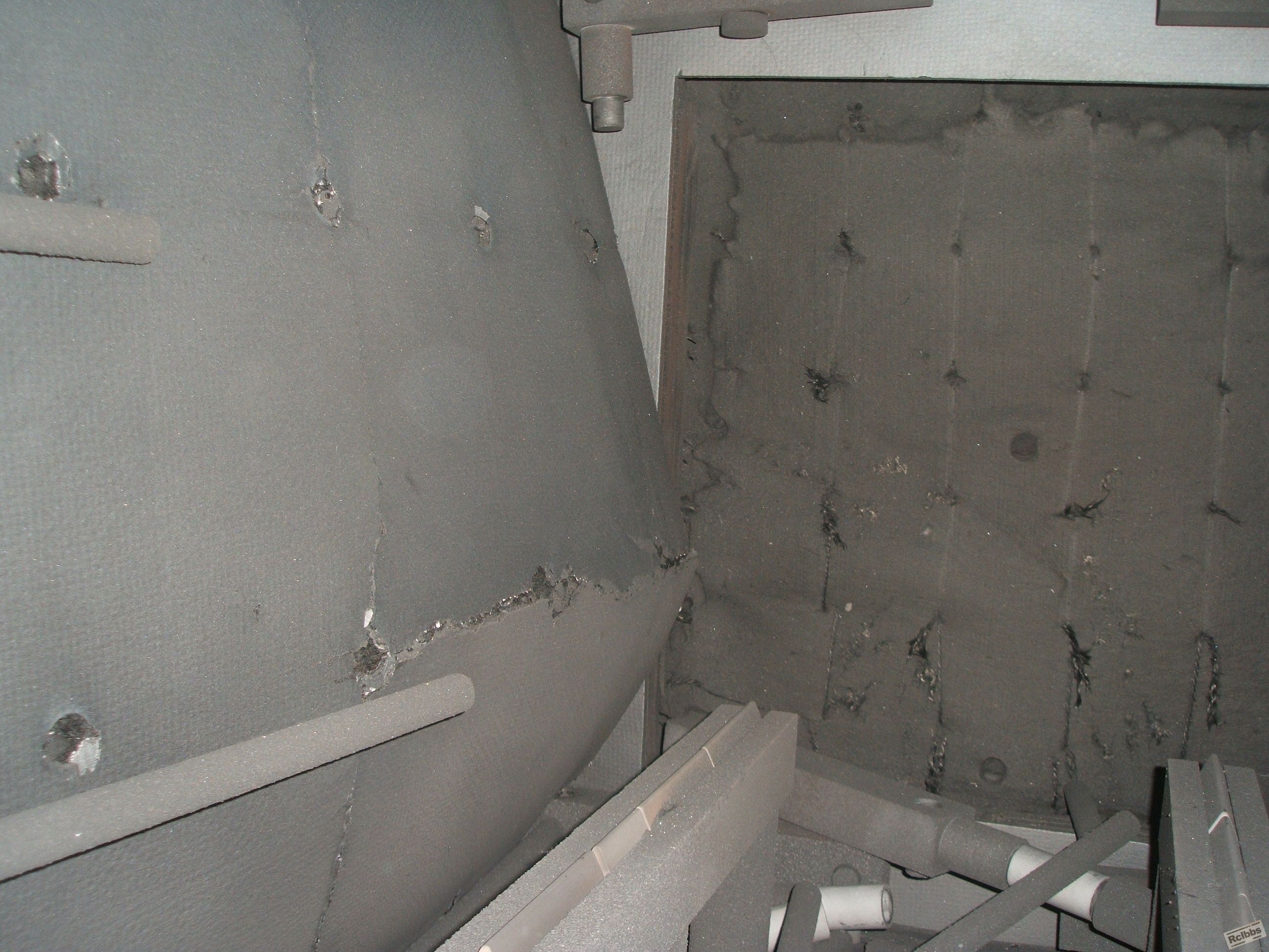

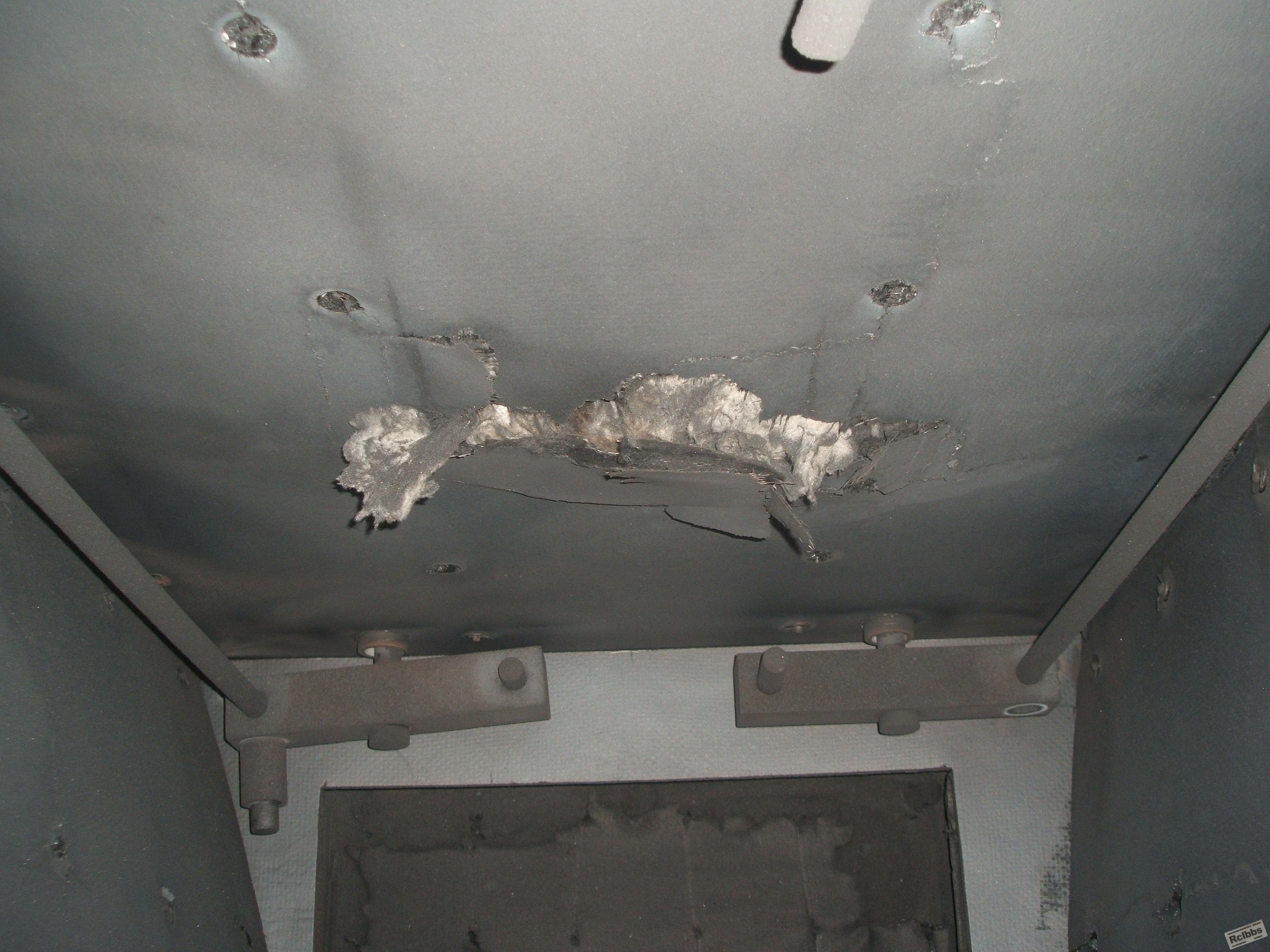

可能一下子没说清楚,是在加热保温结束后进冷室时发现的,之前一直是正常的,因为是做H13,温度在1030,机械泵,罗茨泵还一直开着,一开闸就听到从热电偶接口处发出的漏气的声音(同时还有一声爆炸声比较沉闷),后来泵就一直抽着等温度降下来时打开热室发现里面全部爆裂,热电偶断裂部位在进入炉胆处,炉胆里面主要是最外面一层凸起,炉口(闸阀边)的保温层全部飞到了冷室,会不会是因为开闸阀时引起的漏气导致炉胆爆裂同时把热电偶夹断

在开闸阀的一瞬间开始漏气的,真搞不明白什么原因,问机电所说是我们料太高撞断了热电偶,那也不成立,进去时是好了的,在加热的5小时内真空都是正常的,出来是框也没动,框还是绑住的怎么也动不了,东西才220高,最高高度它要在350,怎么可能
 楼主| 发表于 2011-2-24 12:46:06 | 显示全部楼层
说明一下炉胆最严重的损坏在热电偶处并不在抽真空的阀那,恰恰相反,那地方是损坏最轻的
 楼主| 发表于 2011-2-24 12:46:54 | 显示全部楼层
第一张图右边是抽真空的那面上面是热电偶深入处

可能设计错误 这个就不能做成方的   受力问题  做成圆形的加热室
