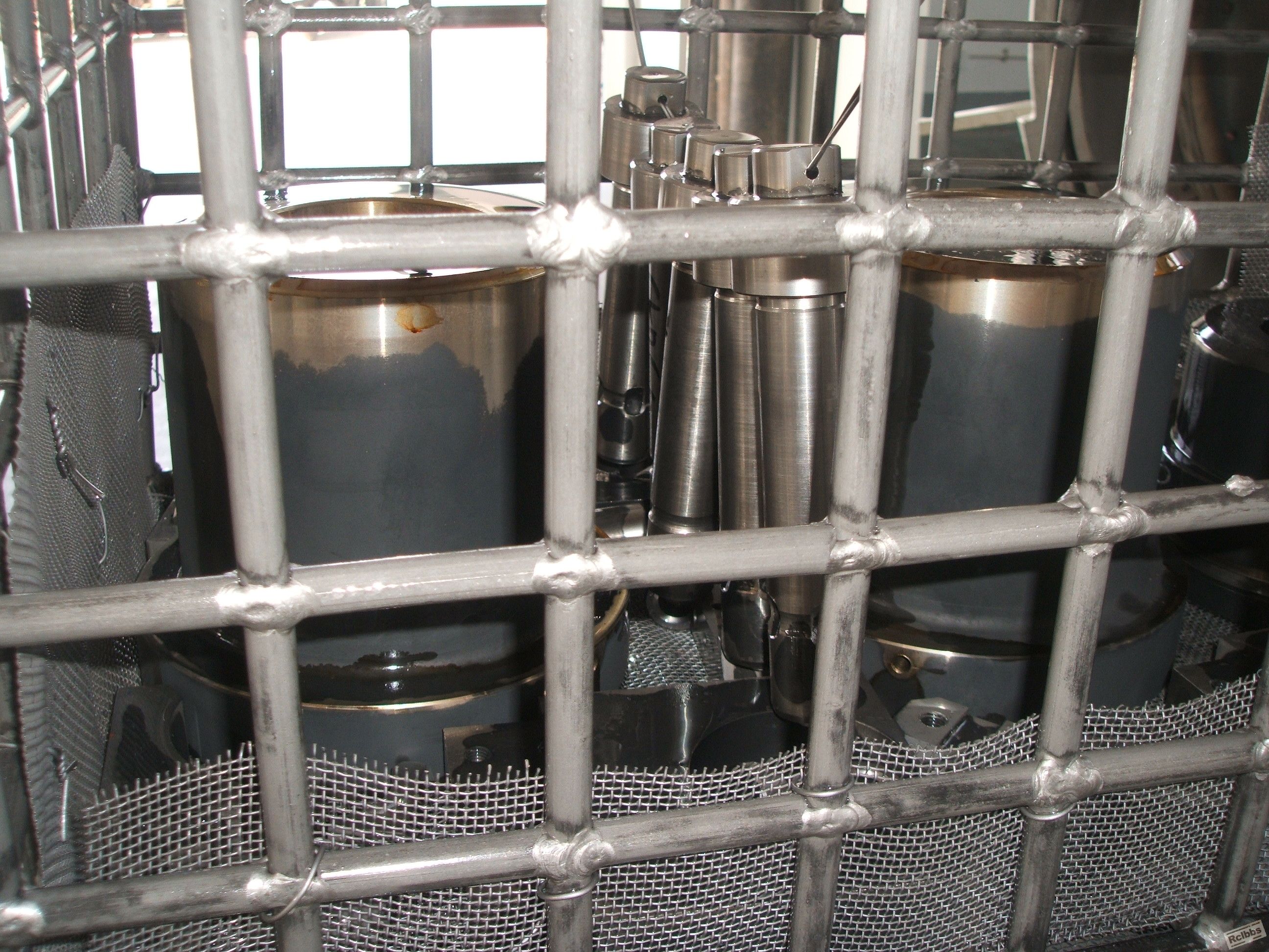

我们公司做的热处理产品淬火下来老是有碳黑,材料小的表面就是金属色,材料大点的就在厚的地方就发黑,用力擦能擦掉点,但是还是有黑影,我们的工艺是入油厚(后)充气,氮气存(纯)度4个9,真空油使用的是徳润宝的605真空淬火油,请大家帮我分析下这个炭(碳)黑是怎么形成的,如何能避免,明天我把做的产品发图上来。

小件很光亮大件就产生碳黑一样的东西能擦掉点但还是有黑影,每次淬火前油都除过气不知道怎么产生的

大件上面的黄色是出炉时温度高油挥发后造成的,小件很光亮,大件上面有不均匀的小孔怕开裂所以出炉时温度较高,我们模具进炉前都是干净的,不存在切削液跟灰尘,油是刚用2个月,刚用的时候也出现这种情况,用到现在油还是很透明的,不知道是不是冷的不够厉害的地方跟什么发生的反应,小件就很好

其次,这炭黑应该是入油前已经落在上面了。所以建议在加热设备上找积碳的问题,   个人愚见,仅供参考

有这个可能,但是高温出炉时工件都是温度很高,所以也没法观察出来,我们这有个老师说是高温在油中把油分解成碳产生的,小面跟薄处冷速比较快所以没产生这现象,我想想有点道理,不知道这个是否成立

昨天做了一炉,东西比较少,在入油后未充气,未发现炭黑现象,打了硬度也慢正常偏差在1度以内,有没有谁试过大量的活真空油淬未充气工件硬度很均匀
