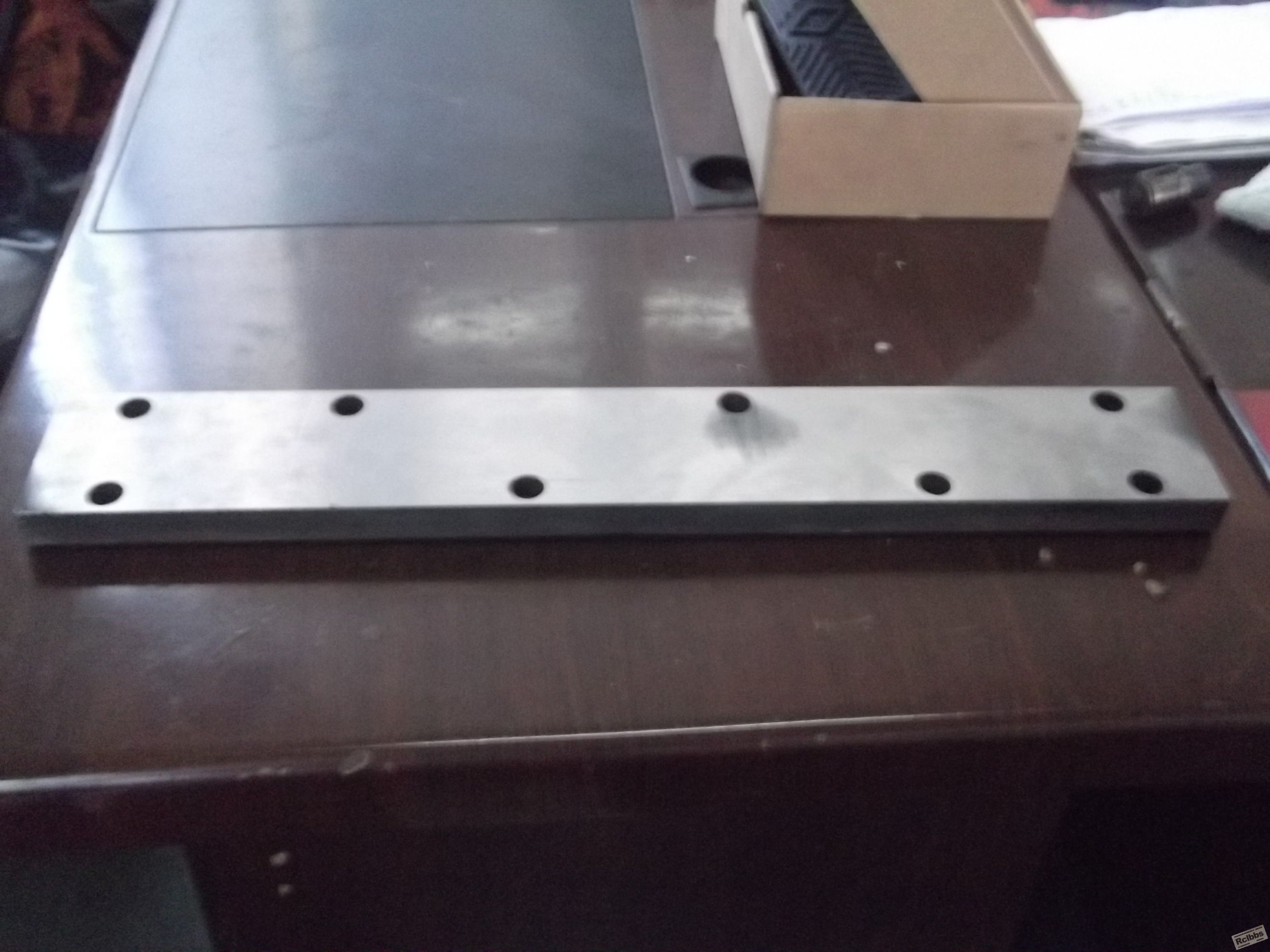

我们有一板材,客户要求中频淬火,(200-1000)*100*40,我们准备自己上设备,那种设备比较适用?

发表于 2011-3-3 15:36:46 | 显示全部楼层
最好发个零件照片出来,指出需要淬火的部位和热处理的硬度、层深什么的

回复 3# xw550823189
    就是一平板,45号刚,硬度40-45,硬层3mm,
有孔
 楼主| 发表于 2011-3-6 09:06:20 | 显示全部楼层
回复 2# gydz
    淬硬层3mm,变形量越小越好,量还没具体定。

发表于 2011-3-9 13:39:34 | 显示全部楼层
双面都要淬火吗?
变形量要求再详细吗?
 楼主| 发表于 2011-3-9 13:45:21 | 显示全部楼层
回复 7# zzyldq
    单面淬火

发表于 2011-3-9 13:50:19 | 显示全部楼层
我们做过的!材质是?硬度高点行吗?
可以电话联系你吗?
 楼主| 发表于 2011-3-9 13:55:39 | 显示全部楼层
回复 7# zzyldq
    变形量没具体要求,最终产品要求很高,给据变形量,确定机加工的余量,当然是越小越好。
 楼主| 发表于 2011-3-9 13:58:14 | 显示全部楼层
回复 9# zzyldq
    硬度高可以调整回火温度,材质45,
