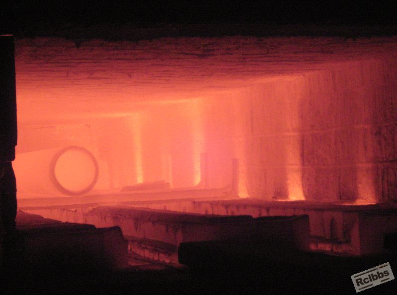

新冶钢:新建的热处理炉验收
由北京**做炉温均匀性测试,炉温均匀性达到合同要求,测试费用由新冶钢支付。

燃气台车炉  不过我看车上垫铁分布好像垂直烧嘴方向啊?
签到天数: 123 天
发表于 2011-5-12 22:26:48 | 显示全部楼层
没看到热电偶分布位置?还有你们验收测试时都要考察哪些位置的温度?对有材环境做的测试吗?

你们是用那家的烧嘴,是高速还是平焰的
