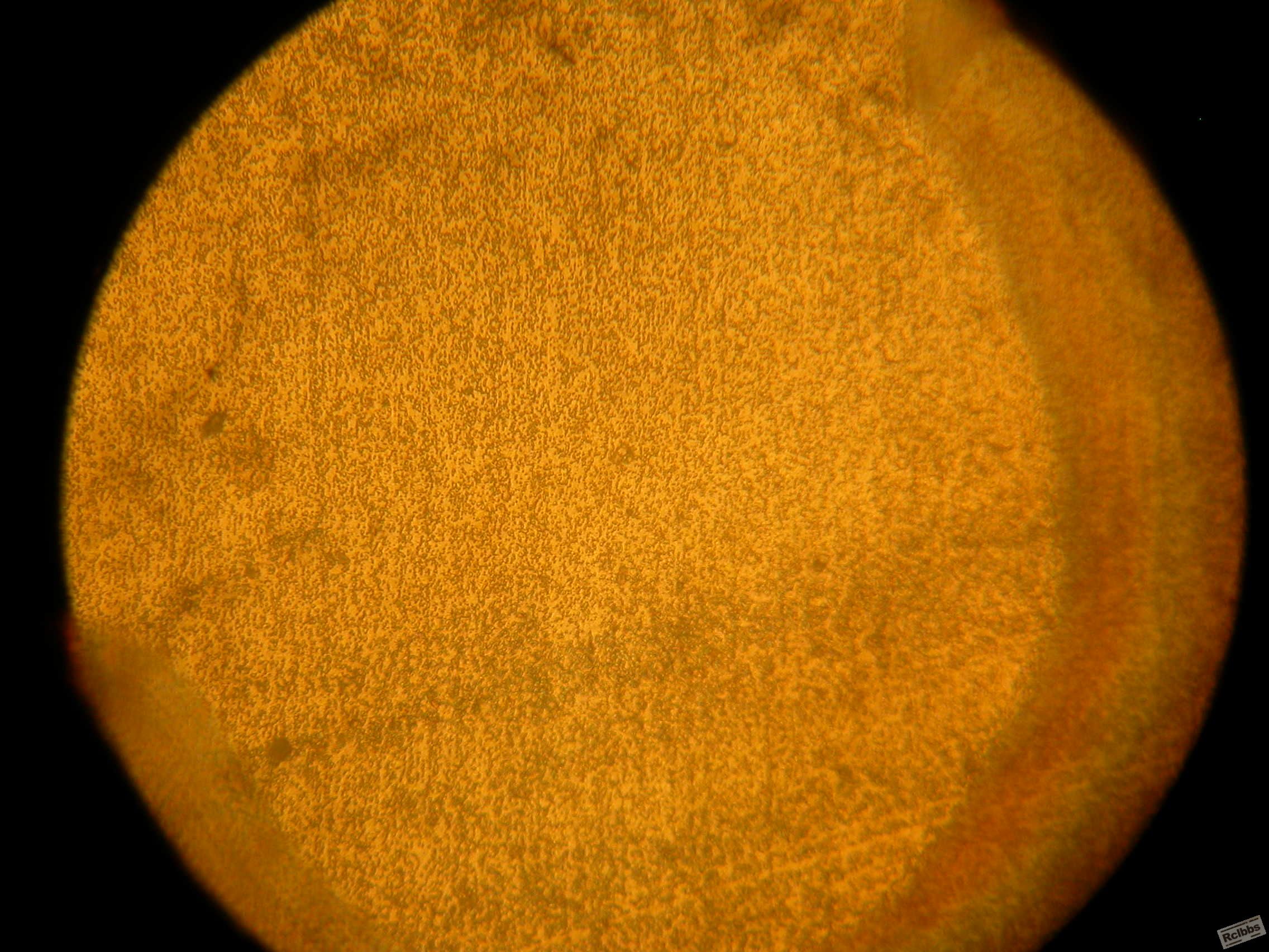

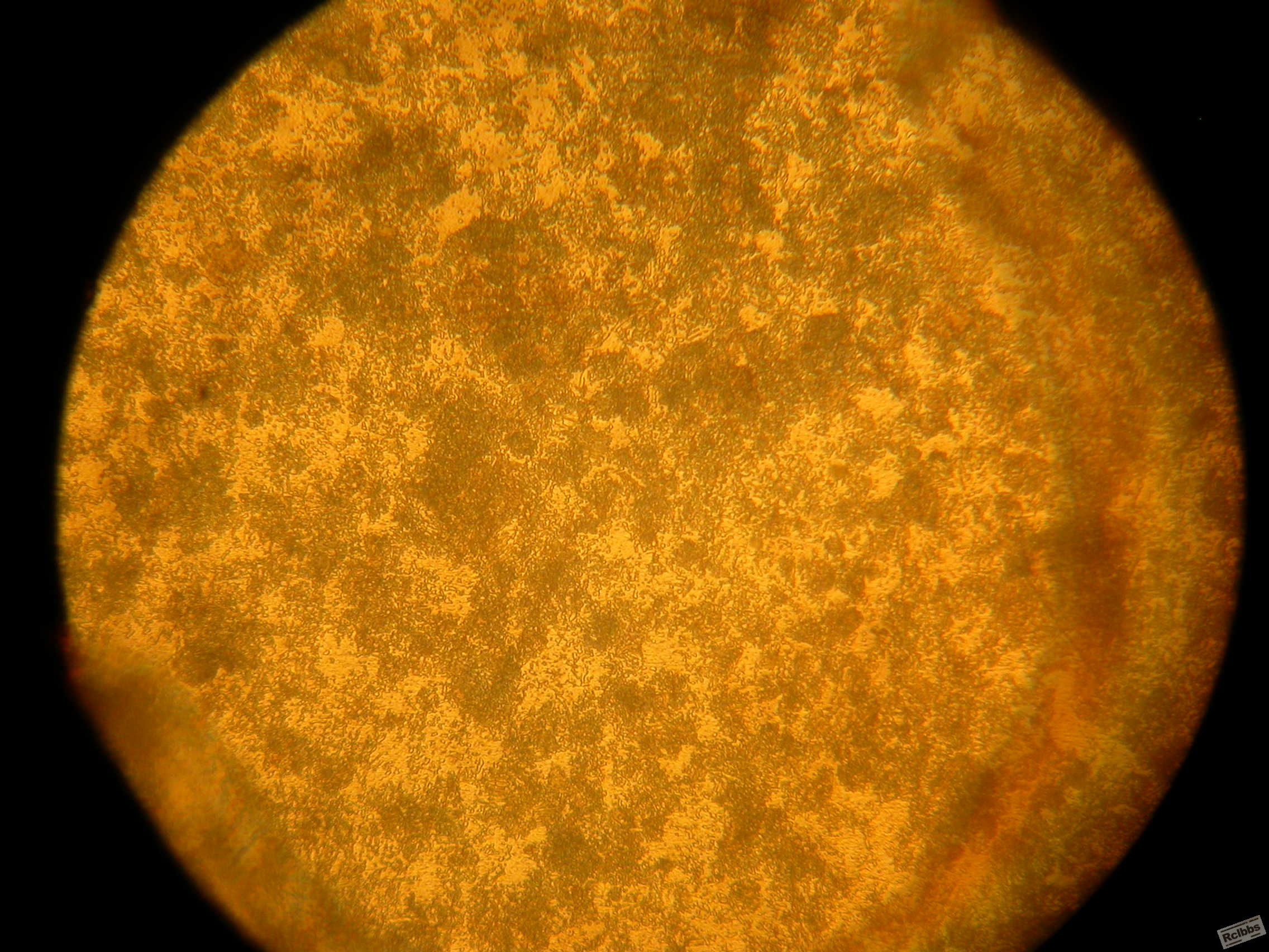

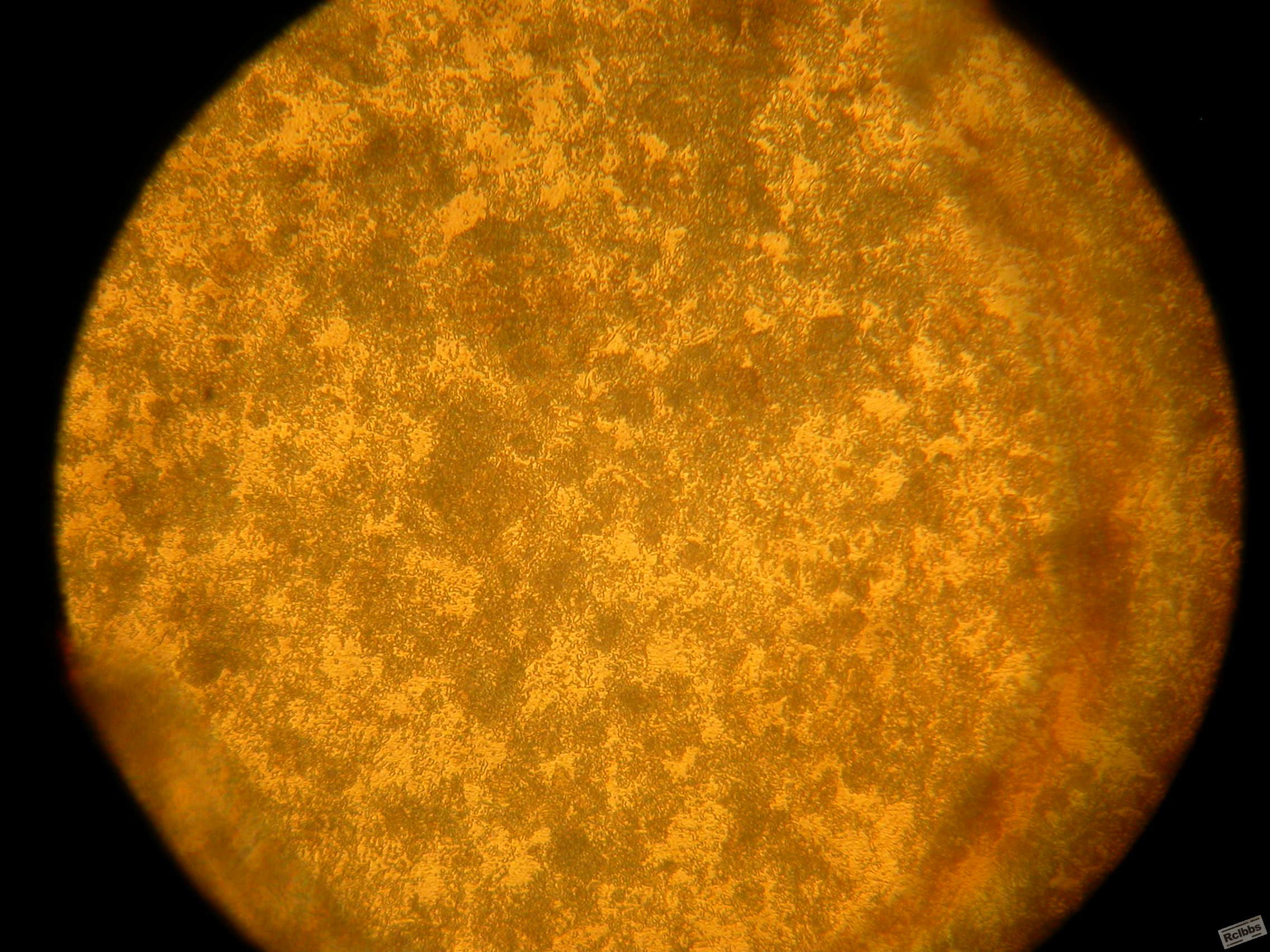

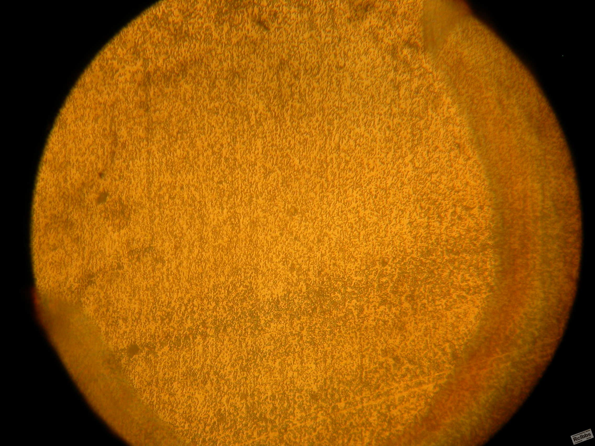

照片的材质是C0.5,Si 0.17,Mn0.71,Ni0.58,Cr1.038,Mo1.06
退火工艺:6小时从室温加热上升到780,保温4小时后停止加热,随炉冷却至650后点出炉,然后再随罐冷至100以下,再吊出工件
正常情况下的组织:
正常组织1
正常组织1
正常组织2
正常组织2
异常组织:
异常组织1
异常组织1
异常组织2
异常组织2
正组织应该是细珠光体,异常组织是粗大的片状珠光体吗?
为什么会形成这种组织?
  谢谢各位前辈了

    楼主能否解释一下你这个退火工艺是什么退火?目的是什么?
 楼主| 发表于 2011-3-18 16:57:13 | 显示全部楼层
回复 2# 孤鸿踏雪
  这是工业用带锯条的背材,通过电子束和高速钢焊接在一起,然后进炉退火,主要降低焊缝硬度
发表于 2011-3-18 20:15:08 | 显示全部楼层
感你这个正常组织为细状珠光体,不正常组织是不是你球化温度和冷却出了问题
 楼主| 发表于 2011-3-19 18:29:12 | 显示全部楼层
那个正常组织应该是细珠光体,车间一老师傅说那个非正常组织是片状珠光体,可能是局部过热造成的
   片状珠光体有这个样子吗?局部过热为什么会形成这种粗大片状的珠光体呢?
发表于 2011-3-21 16:07:30 | 显示全部楼层
这个还真看不清楚啊
