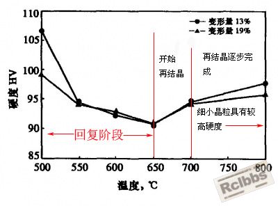

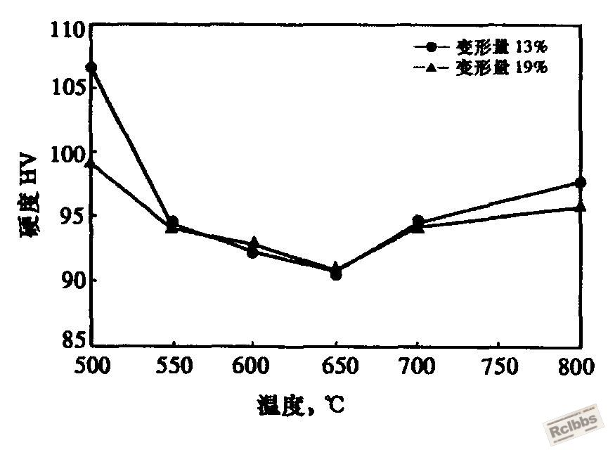

网上看到此图不知如何解读、也不知此图出自何处。
发表于 2011-3-23 10:42:44 | 显示全部楼层
这个应该是金属冷变形后再结晶退火,硬度随退火温度的变化曲线吧?刚开始阶段金属处于加工硬化状态,硬度较高,随着温度的升高,再结晶发生,使得硬度下降,在约650度的时候再结晶完全,此时加工硬化已被消除,硬度最低。而随着温度的进一步上升,再结晶晶粒长大,硬度又逐渐升高。

发表于 2011-3-23 11:35:51 | 显示全部楼层
回复 2# oranple
    请问变形量是什么意思?
发表于 2011-3-23 20:49:32 | 显示全部楼层
变形量 很好理解啊 。。 只是个标著吧

发表于 2011-3-24 02:26:33 | 显示全部楼层
按上图,在回复阶段加工硬化逐渐消除,硬度下降。再结晶开始之后随着细小晶粒逐步增多硬度逐渐升高,再结晶刚刚完成后晶粒细小,硬度最高。若继续升高温度或延长保温时间,晶粒长大后硬度会有所下降。
