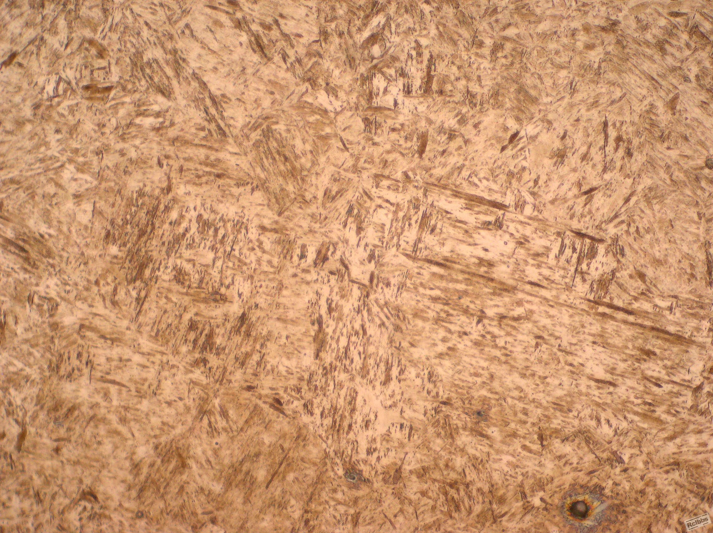

谢谢解答,产品为管状壁厚2.5mm,比较小的零件。心部马氏体粗大见图片
心部组织
心部组织
    请教各位看看是否有混晶现象。
签到天数: 23 天
发表于 2011-3-27 12:16:03 | 显示全部楼层
2.5mm的薄件,不知道你的产品就是直管吗?如果是还有其他结构比如外圆有齿等的话,表面M组织如果不是严重得非常厉害的话,建议你连返工都不要做了,你这个产品估计后面的加工余量基本是没有的,任何方式返工都会造成产品变形严重,到时也会因加工余量没有或者是变形严重而报废。
建议你让公司检测人员,确切的评级究竟组织是多少级别而考虑降级流转。
当然如果非要返工的话,建议你根据你的产品内孔大小设计补偿套筒,套在里面再返工淬火能够减少你的产品孔径尺寸变化。返工也只是能改善你的表层M。
然后看了你的这个心部组织,的确粗大,但是没有办法看是否有混晶,混晶是在正火或退火状态下看比较方便,如果淬火状态下要查看的话,你得把晶界腐蚀出来,在100X下观察晶粒大小分布情况,而不是在你现在的400X或500X状态下查看的。

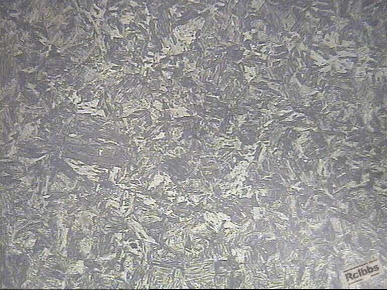

 楼主| 发表于 2011-3-27 13:48:25 | 显示全部楼层
回复 13# stigershu
再看一下这个心部组织 请帮忙鉴定一下,谢谢!

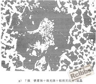

签到天数: 23 天
发表于 2011-3-27 15:04:46 | 显示全部楼层
回复 14# jixieman
你看这个图片
签到天数: 165 天
 楼主| 发表于 2011-3-27 16:29:49 | 显示全部楼层
回复 15# stigershu
    网状铁素体,中间为大片状珠光体,贝氏体和混晶不知道怎么判断
