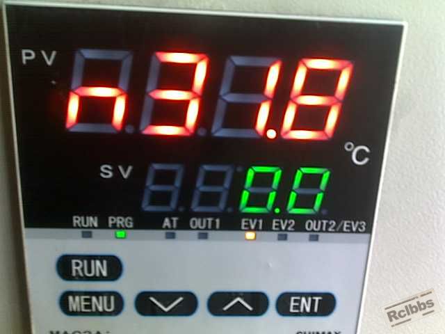

K.jpg 这表前面怎么有个字母是什么意思?是这表坏了吗?以前是没有的,也很长时间没有用了。

温控器面板上的数字在跳动忽高忽低,你看一下连接温控器的线是否松动,最有可能是温控器主板损坏。
一点愚见。

照片上看不到仪表型号,如果那个n不是什么特殊含义的话,就是仪表显示输出坏了。
建议参考说明书

    是台湾的。厂家在北京。给程序走完了也可以自动停止。是深冷炉上的表。我现在不确定是不是坏了,要是能确定坏了我就寄到厂家修。

这种仪表只能根据说明书上的仪表错误信号来对照(一般说明书都有),建议仔细看下说明书,或直接找厂家咨询!

    厂家也不知道,说可能坏了,说明书上也没有这个显示字母。我图片也给厂家看来,叫我寄过去修。我就想不通还没有用了怎么就坏了呢。

我也在其它仪表遇见过类似的情况,我是无意中把一个厂家级的阶层(这种阶层只限厂家调试使用,一般说明书中没有提及)的一个参数改动,然后就出现乱码,最后有两个方法解决:一是反正仪表都这样了,那就随便调,如果运气好加技术硬有可能恢复过来,二是让厂家重新往仪表的芯片再重新写程式复归。

1.对照说明书查找错误代码
2.检查输入
3.咨询厂家
4.仪表损坏,也有可能是数码管坏了

按主菜单键不放 试两下

仪表板子坏了,没得救,换新的吧,我公司离子氮化炉上也是同样毛病,没救过来。

是坏了。run都不运行

    还没有运行呢,开起来就这样。运行是可以的。
