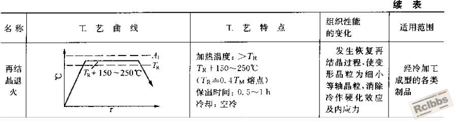

   再结晶  金属冷加工变形后,由于内能提高而处于不稳定状态,当加热到适当温度时,由于原子扩散能力增强,在晶格畸变较严重处,将进行重新成核和晶粒长大,形成一些位向与变形晶粒不同、内部缺陷减少的等轴小晶粒。这些小晶粒不断向外扩展长大,直至冷变形组织完全消失,从而获得没有内应力和形变的稳定组织。这一没有相变的结晶过程叫做再结晶。可以进行再结晶的最低温度叫做等再结晶温度。再结晶温度的高低,一般和金属的成分和形变量有关。能导致再结晶的最小形变量叫做临界形变。经再结晶后,金属的强度、硬度显著下降,塑性、韧性大大提高,加工硬化状态消失,内应力完全消除,金属的性能又重新复原到冷变形之前的状态。
    再结晶退火  将冷加工变形过的金属(或合金)加热到高于它的再结晶温度,使之再结晶的热处理工艺。

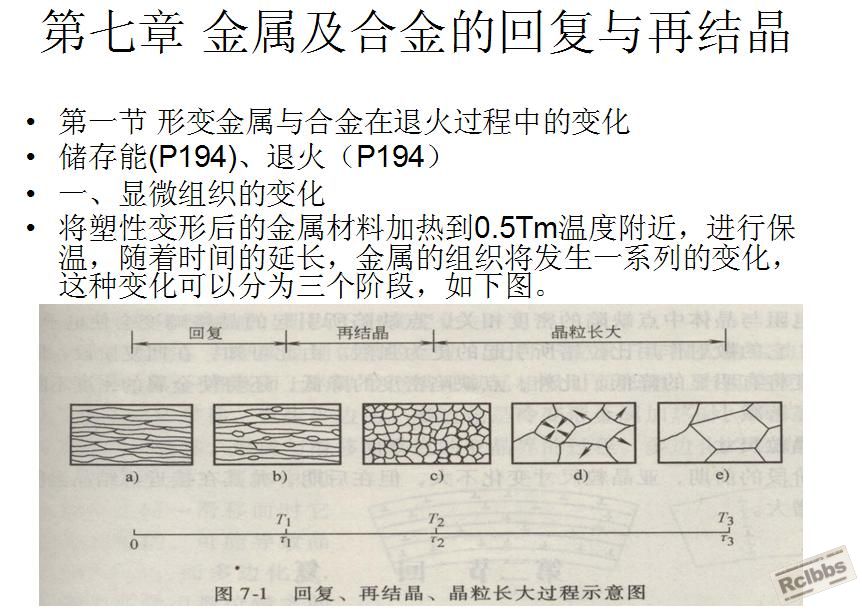

再结晶过程与相变无关,即使是面心立方金属,如奥氏体不锈钢,纯铝这些无固态相变的钢,在冷变形之后,加热到0.4Tm以上同样会发生回复、再结晶过程。

    “只能恢复到80%,加热到0.5Tm以上恢复到80%~99%,但要恢复100%到冷形变前状况必须加热到723相变温度以上。“无论哪本书、那个资料上都没有这句话,相 反,强调再结晶加热温度要低于A1温度。我上面说的都是有出处的。况且有的材料是没有固态相变的,再结晶一样可以完成。不知你那个说法来源于何处,其实没有来源。
       你用到的”恢复“一词是不对的,应该用”回复“一词。
