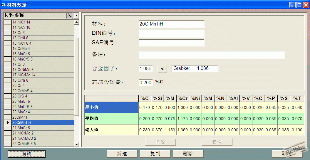

发表于 2011-4-7 21:22:28 | 显示全部楼层
Grabke公式计算结果是1.086

签到天数: 763 天
发表于 2011-4-8 09:12:00 | 显示全部楼层
回复 6# Jasen
    您好 请问您的软件哪里买的呀 我也想要呢
签到天数: 120 天
发表于 2011-4-8 11:30:50 | 显示全部楼层
回复 7# qixiao9421
    一般需要制造渗碳设备的厂家或相关的做控制系统的公司都会有这样的一套控制软件。
