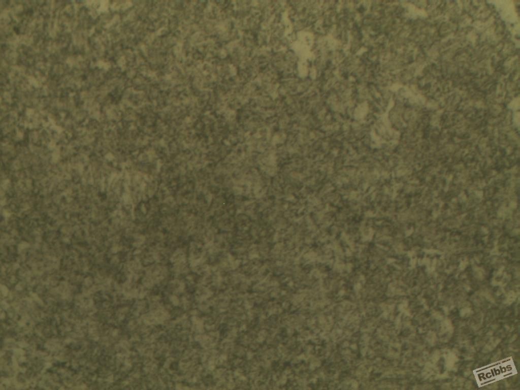

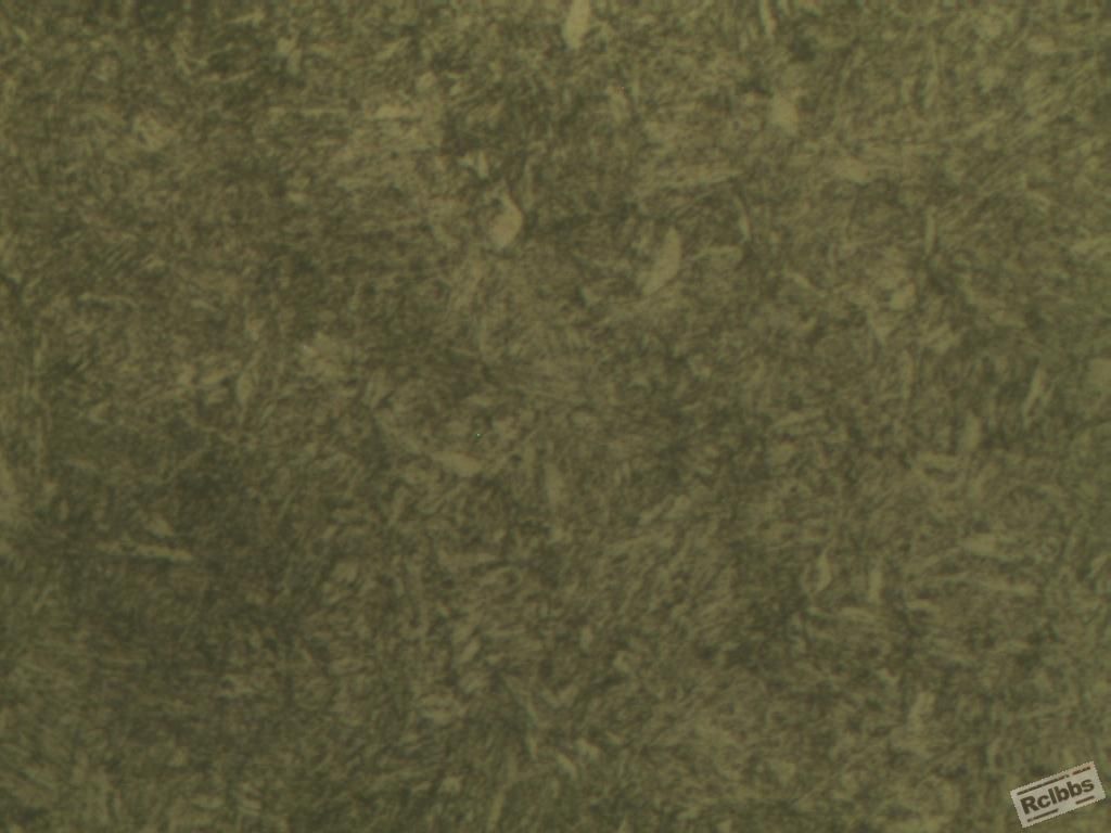

各位大侠帮忙看看这是26CrMo4S/2调质后的组织(400倍),为什么同一试样会有这么大差别呢?

顺便大家指点一下是什么组织?

回火索氏体

索氏体///////

没有铁素体吗?

回火索氏体~

第一张图片有大量的贝氏体存在,第二张是正常的回火索氏体组织,楼主,两个金相试样截取的位置不一样吧
发表于 2011-4-11 10:19:41 | 显示全部楼层
第一张B 第二张回火S
发表于 2011-4-11 11:06:58 | 显示全部楼层
一般上贝氏体在金相显微镜上观察白色羽毛状,很明显;第一张看得不是很清,建议用1000倍观察一下。

    没有铁素体吗?白色块状不是铁素体吗?第一张如果是B岂不是太多了?麻烦高人多多指教!
发表于 2011-4-12 21:40:33 | 显示全部楼层
第一张应该是贝氏体,第二张就看不出来了

回火索氏体和铁素体的混合物。

第一个是贝氏体   看的不很清楚        2个可能是回索     层片结构看的不明显    倍数可能有点小
