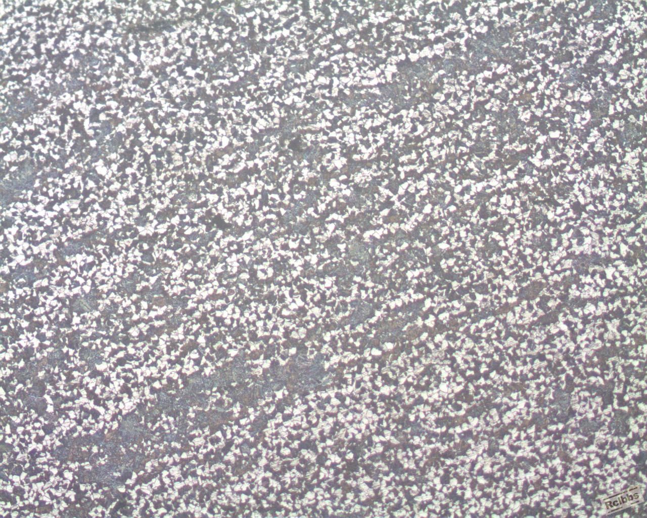

我公司没有等温退火炉,只有一个带有三区的正火炉。
我们在热处理次材质的产品时,用了三个区930度,保温60~90分钟,风机冷却的方法来进行热处理的,结果硬度出来220HB(spec.HB170~200),
然后进行了二次热处理,同样的温度,把网带速度下降一个HZ,风机口关小,几乎只有弱风出来,但是硬度出来210HB,我们的硬度都是把表面脱碳打磨完全后打的,不知道这样的材质,热处理最多能做几次?还有我们的工艺需要哪里改进的,请各位前辈指正,先 谢谢大家!(目前芯部硬度HB240~255)
组织照片X100芯部
X100芯部组织
X100芯部组织

芯部硬度在HB240~255,感觉非常的异常,材料目前确认过,没问题。

    加热温度可以不变,风冷时可以关闭。。这么高的硬度是否有贝氏体组织呀?正火后的硬度高可以通过高温回火予以处理。

回火出来还是有贝氏体的,用等温正火吧。

风机关闭,用630°等温炉正火处理,硬度可达到要求范围内。

你这个有魏氏体形态组织

我们之前做的是20CrMnTi和20CrNiMo这两种材质,工艺路线和你的第二个工艺路线一致。只是使用的是多用炉,但是硬度没有超过HB200。你这个材料按理说不应该出现这样的情况,还有就是看你堆放的情况,工件是不是有足够的空间散开。没有等温正火炉高温回火时可以解决问题。只是这样成品稍微高了一些,但是得到的组织会非常理想。

正火炉用来退火,正火温度应该低于退火温度,930度标定过吗?高的是930度,实际是多少度?有没有超过设备的允许温度范围?
产品不能堆放,吸热,散热要充分。网带速度再降低。
等温温度是多少?是不是低了。

等温正火时间稍微延长一下

看起来还是有些带状组织
