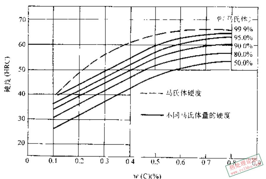

发表于 2008-9-19 17:18:51 | 显示全部楼层
含碳量约0.6时达到极大值,大约为HRC68。
发表于 2008-9-19 18:13:56 | 显示全部楼层
回复 10# 的帖子
图中虚线是以薄片零件从奥氏体化温度在大约几秒钟内冷到室温的淬火为基础的,下面的曲线更接近生产实际情况。所以实际上达到最高硬度的含碳量还要高些。
有点吹毛求疵了
