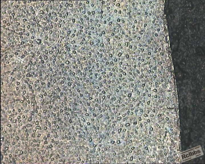

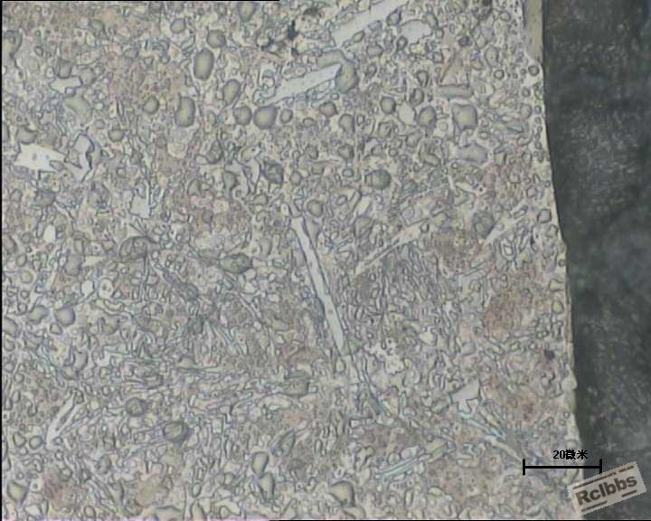

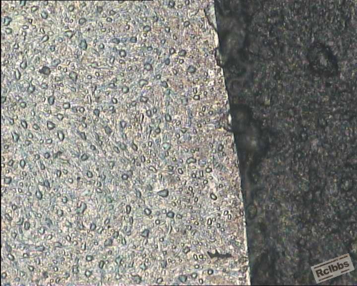

各位高人,小弟刚磨出个金相,但是不晓得对不对,请大家赐教啊(成分是ni60的)谢谢

Ni60是铸件吗?
发表于 2011-4-29 14:17:37 | 显示全部楼层
我查了一下资料,这里的Ni60应该是涂层材料,从楼主金相上也可以看出来,有明显的分界线,采用Ni60主要是用于耐磨材料。不知道楼主采用什么工艺,资料表明经过高频感应熔涂,Ni60涂层组织均匀细致,有丰富的耐磨硬质相(楼主的金相非常像此类描述),若采用中频感应熔涂,会得到针状组织,容易形成贫铬区。希望楼主分享一下,让大家学习一下。

 楼主| 发表于 2011-5-7 17:04:27 | 显示全部楼层
回复 6# zggandy
    恩,是用感应加热熔覆得到的组织,不过目前还没有分析好,未找到合适的腐蚀镍基涂层的腐蚀液,所以不能确定做的好不好
 楼主| 发表于 2011-5-7 17:05:51 | 显示全部楼层
回复 5# 白洪杰
    不是铸件啊,制的涂层
