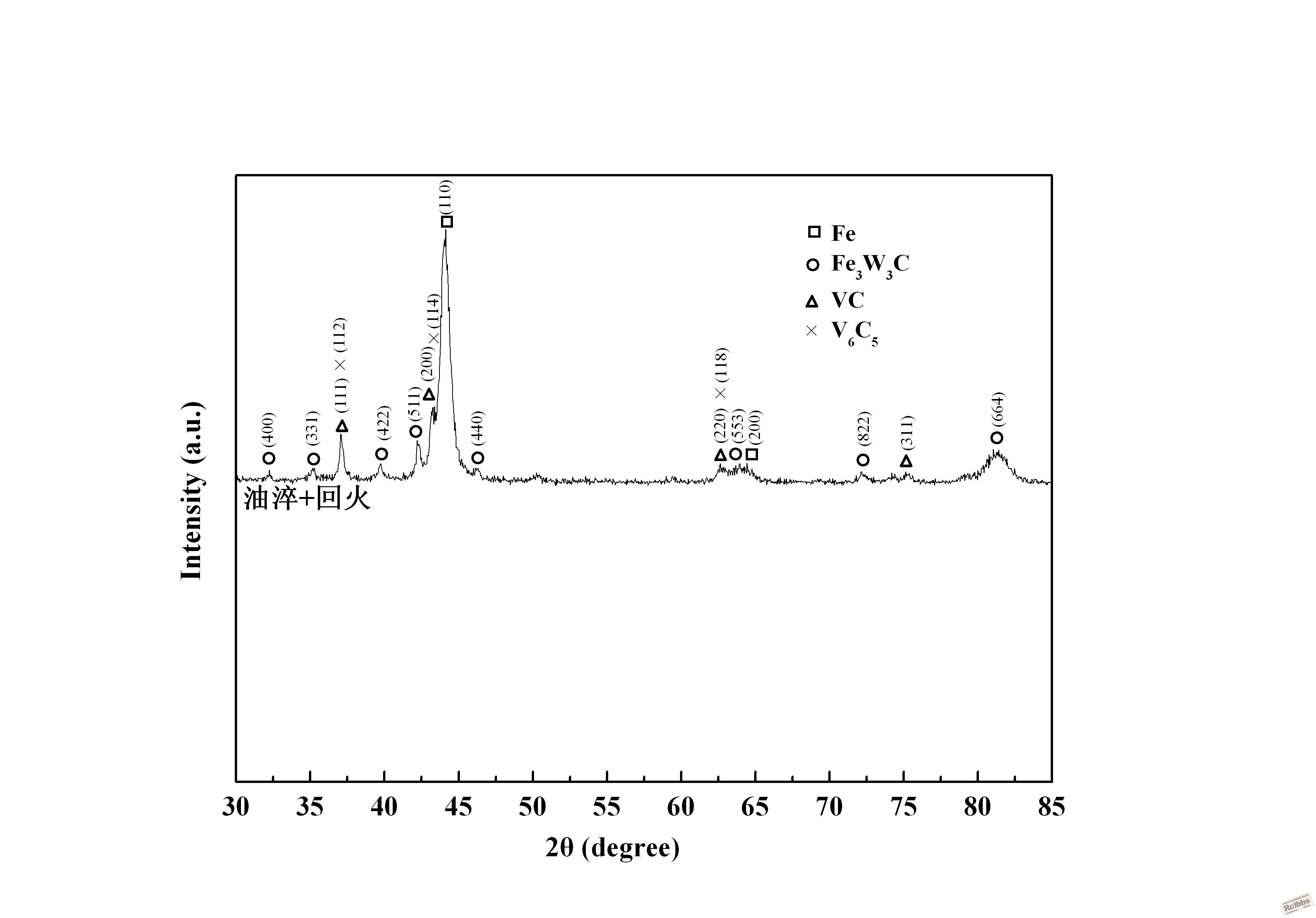

另,下图是我分析的一张XRD图,如何通过XRD衍射结果确定残奥的含量呢?
求各位高手指点,谢谢!

发表于 2011-5-15 14:14:49 | 显示全部楼层
看图XRD图只能知道各个衍射峰,但不知道量的多少,还需要数据计算的,具体的多下点文献吧
