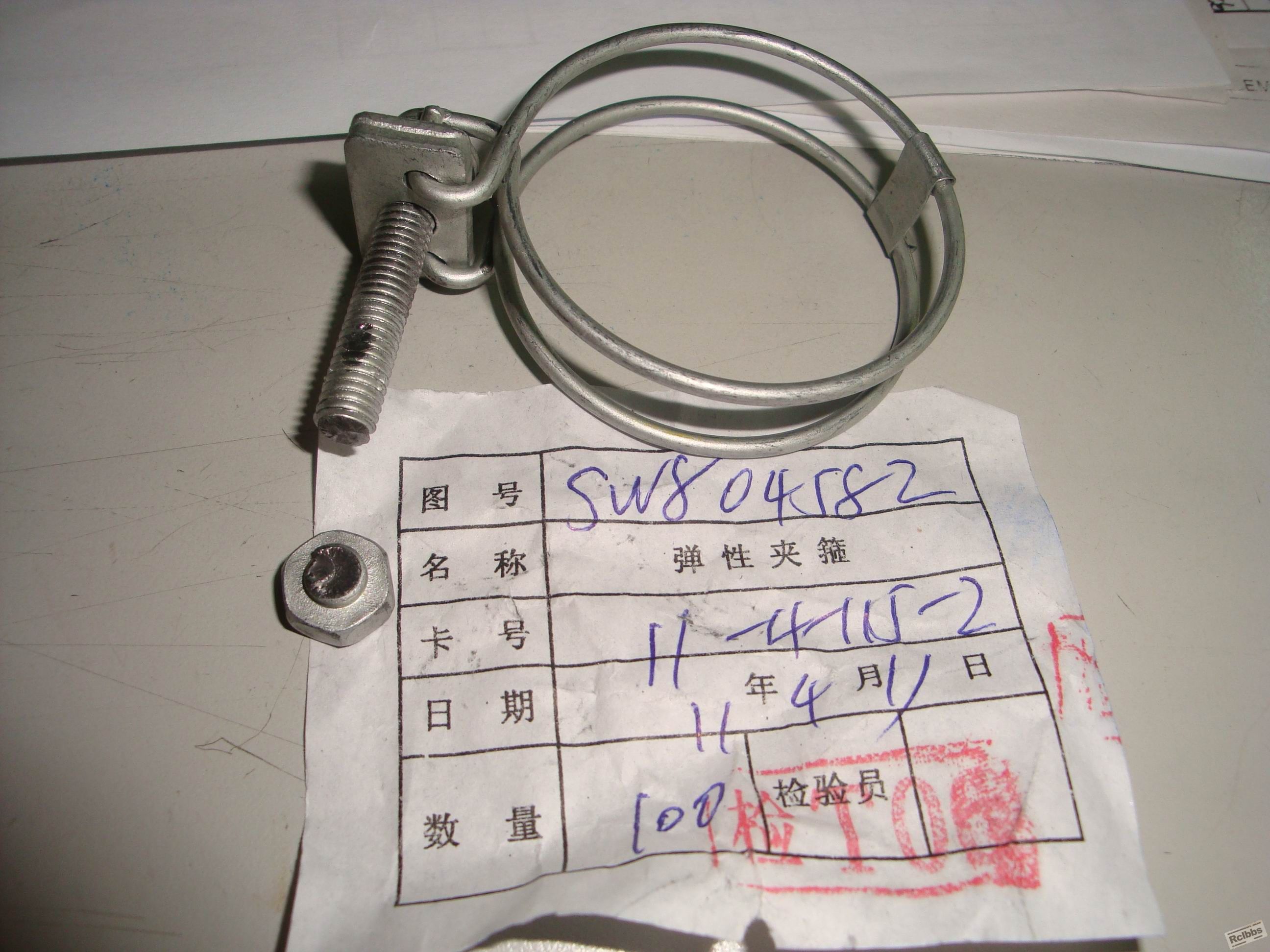

35钢,加工成型后热镀锌,在装配过程中发生断裂,图片如下,请帮忙分析下断裂的裂纹源和可能引起断裂的原因,谢谢。

锻造加热时,螺帽断的地方过烧了,产生预裂纹。看一个纵切面金相(垂直断口)就能看见

   怎么看出来是锻造的时候过烧了呢?现在失效件还在客户那边,只有这一张图片,客户说硬度没有问题。如果是过烧了,断口看到的宏观组织也应该比较粗大吧,还请多多指教。

你断口上有老伤。不信你去看实物。锻造加热表面过烧后又经过了调质热处理,断口的新茬也会很细

也有可能在热镀锌酸洗过程中产生的氢脆引起。

恩  是啊 就看到这一点东西是很难判断,因为失效件还在客户,没有办法做更多的分析,从宏观断口看我感觉不像脆断,2楼的朋友说的也很有道理,等看到失效件也许就能知道了。

你的图片太小了点,能上传一张比较清晰的大图吗?

单独照一张断口照片

未看到颈缩,可能是氢脆。请检查是否脱氢处理不当。

同意氢脆断的可能性

碳素钢氢脆的可能性是比较小的,还是要分析失效件。

    他镀锌前肯定酸洗过,有不有可能有氢的残留?

我也同意氢脆断的可能性,最好是看到实物

装配就发生断裂,多半是脆性,可能是表面缺陷加上预应力过大.具体还进行失效分析.

这么小的碳钢件 氢脆的可能行很小  同意锻造时有问题  最好把过程补全

对断口进行失效分析,夹杂物、氢脆、过烧都有可能、

回复 13# kp007
碳素钢出现氢脆是罕见的,无论老外还是中国专家,都这么说,当然也没有说死,只是说很罕见。
所以,除非有极为明显的证据表明氢脆,一般我们不往这个方向分析,哈。
