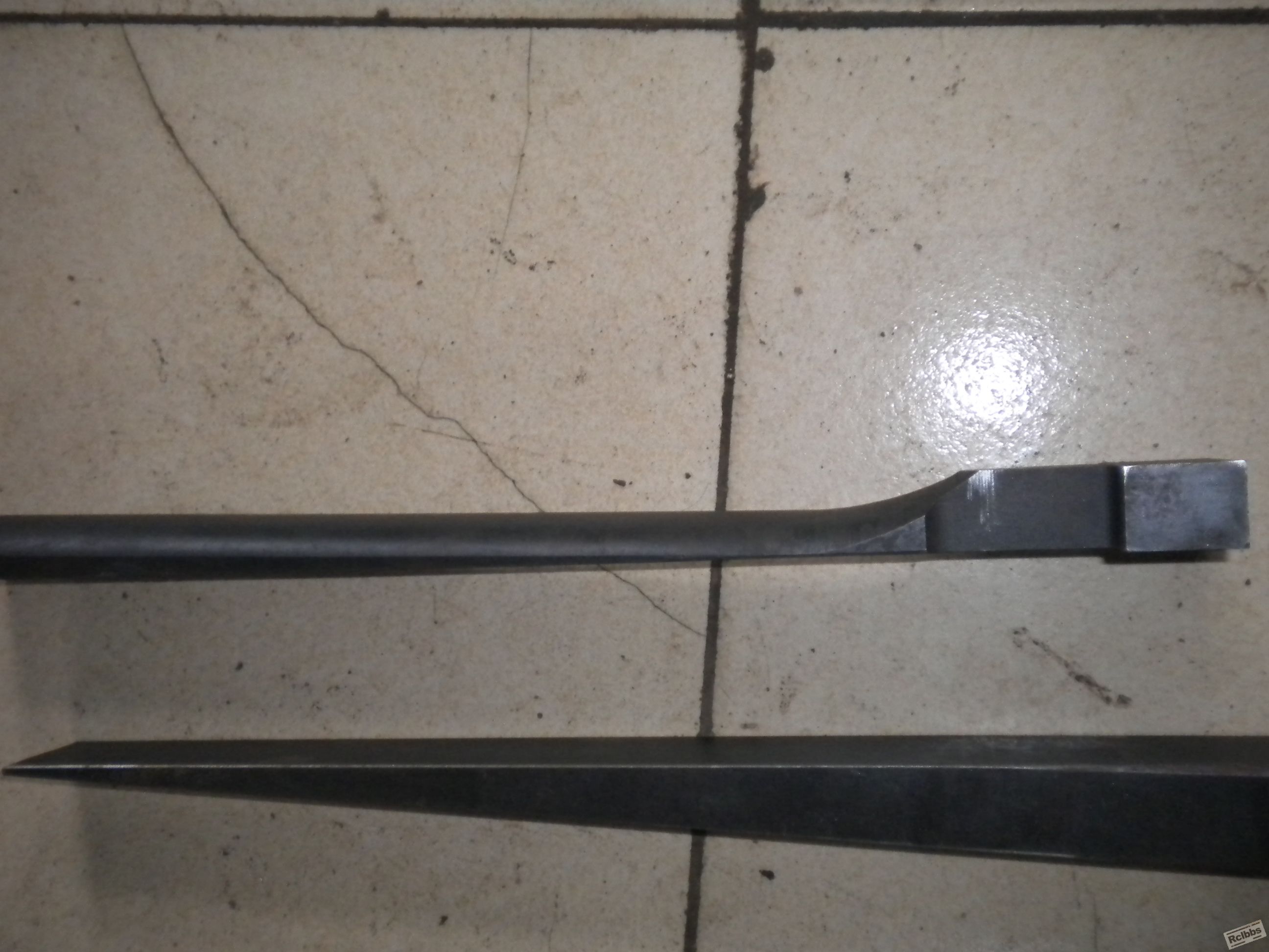

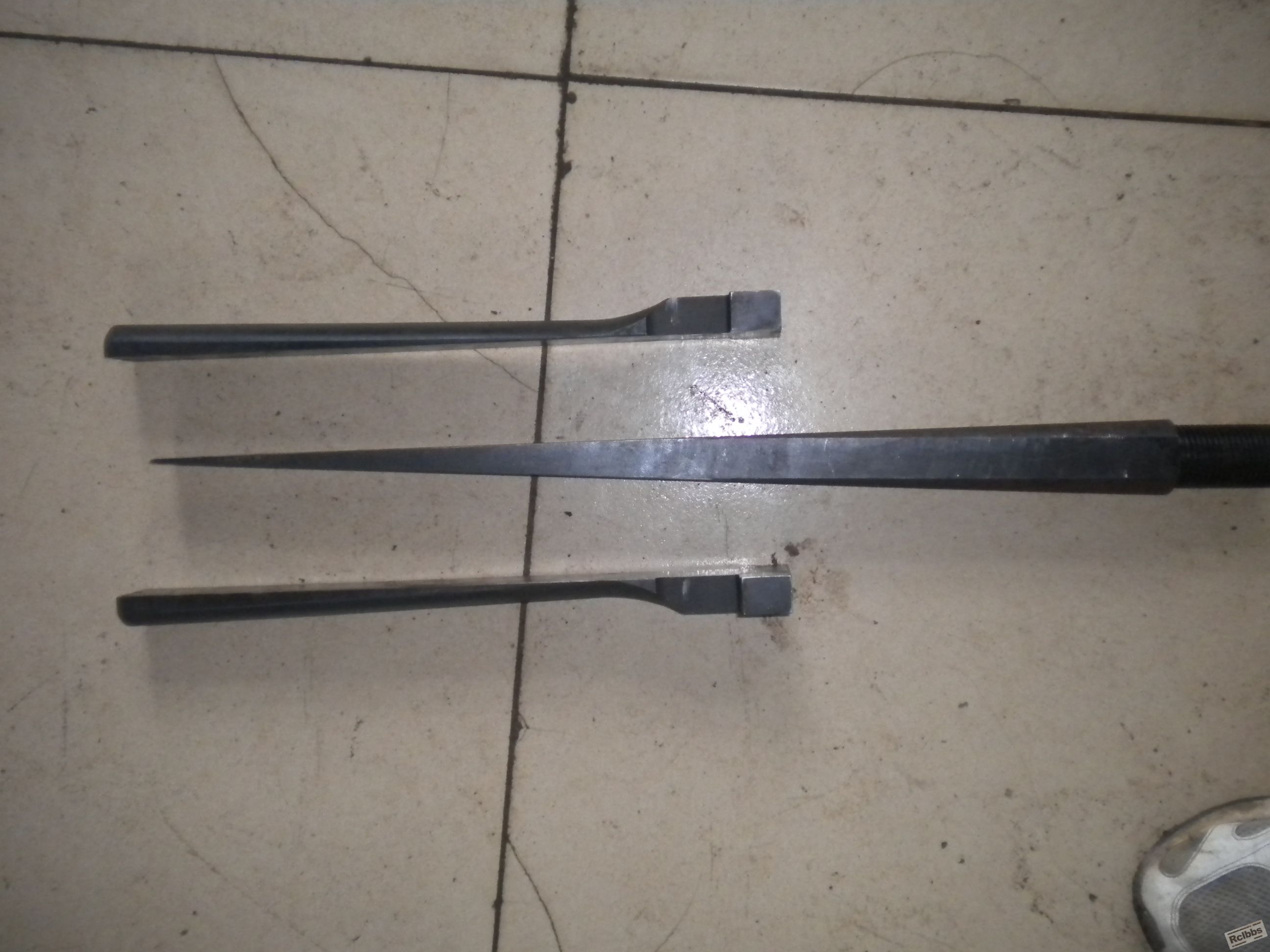

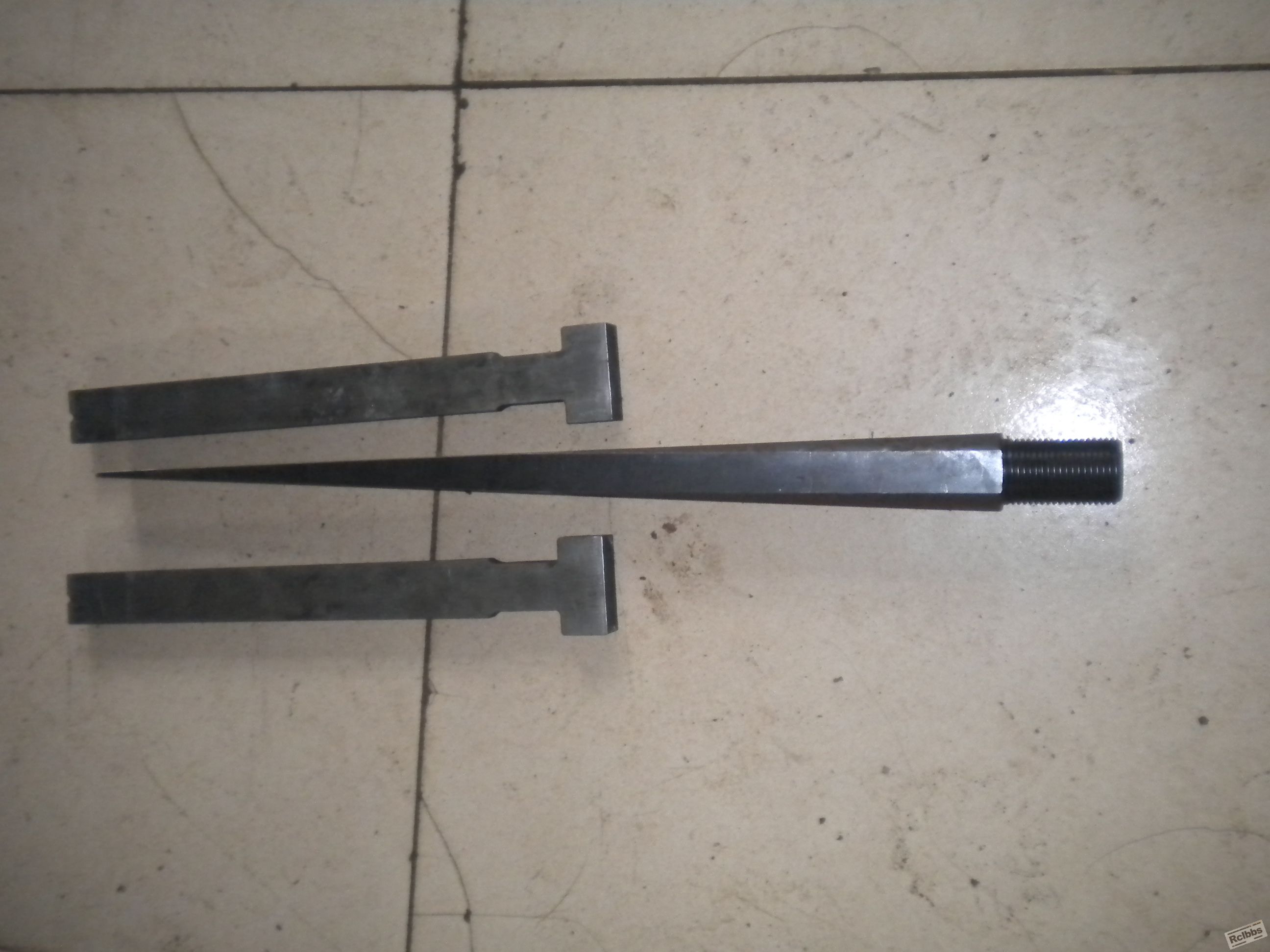

家中开了一采石场,购买了一台液压劈裂器,枪头断了,问厂家买要3000多元好黑啊,300mm长,外径38mm线切割加工,硬度在40左右,说是进口材料,而且该材料在工作当中有温度是摩擦产生,自己想做一套,请前辈赐教什么材料好,要有韧性,温度升的不高有个50度左右的样子,谢谢各位大侠,热爱热处理坛子

它的工作原理是偰块去挤两边的夹片,两个夹片再向两边劈开石头
 楼主| 发表于 2011-5-10 10:01:13 | 显示全部楼层
上图片啊断的是两边的

楔子尖角断了?
 楼主| 发表于 2011-5-10 11:30:44 | 显示全部楼层
不是在圆弧处断裂

个人觉得也可以在设计角度改变,让受力部分(楔子与夹片的接触点)下移,你圆弧以上部分应该是取出甲片用的吧
