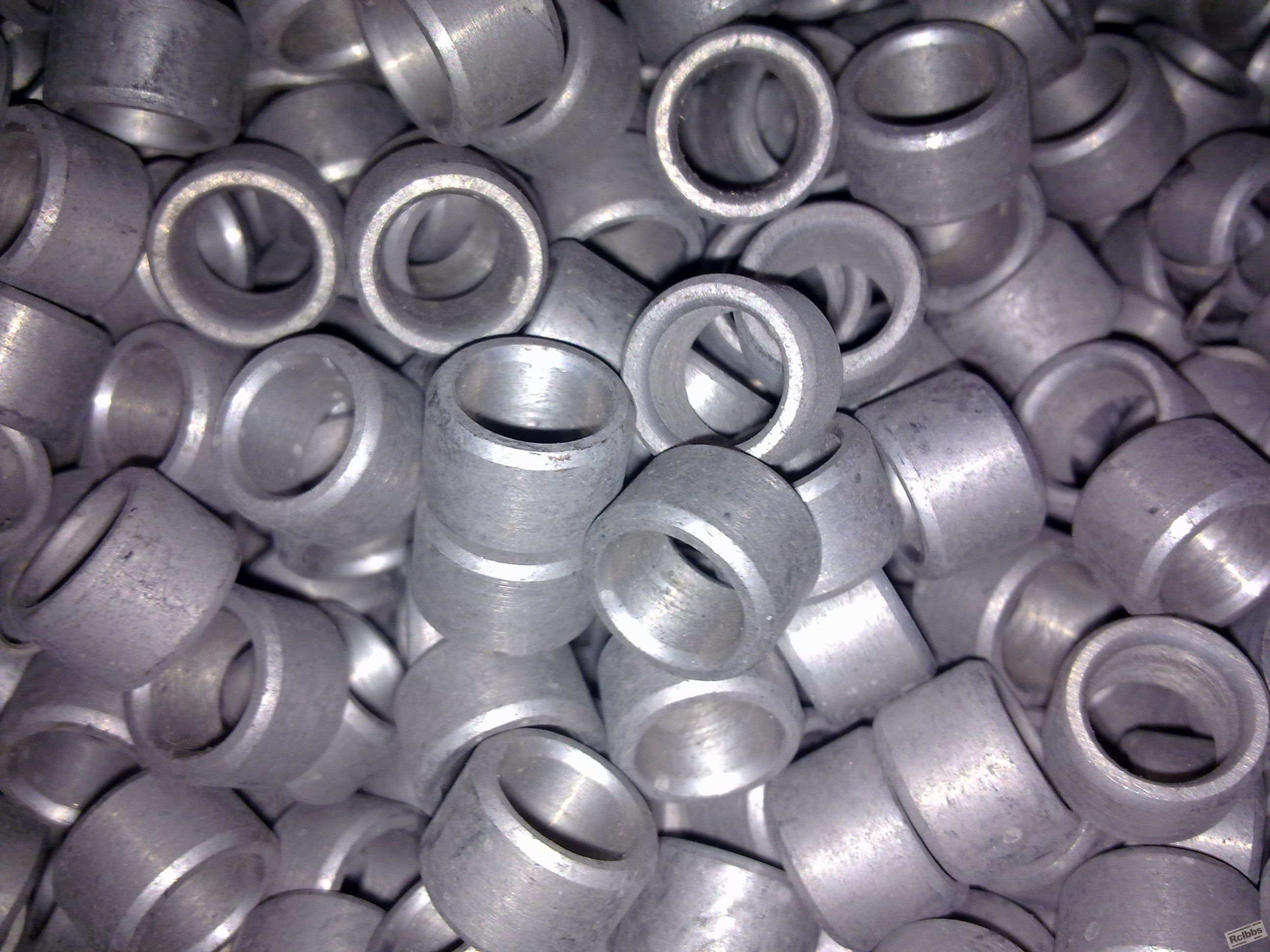

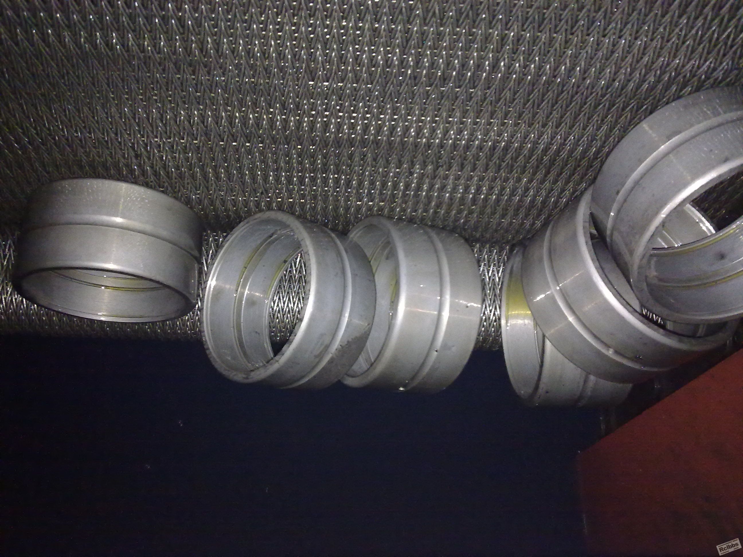

       马弗炉保护气氛好,做的东西漂亮,但是受马弗影响炉子的产量于托辊炉相比低了很多。托辊炉虽然产量上去了,气氛问题会让人头疼。
     发几张客户用马弗炉做的展品图片,
发表于 2011-9-10 19:55:55 | 显示全部楼层
有马弗炉做的东西就是颜色好看
