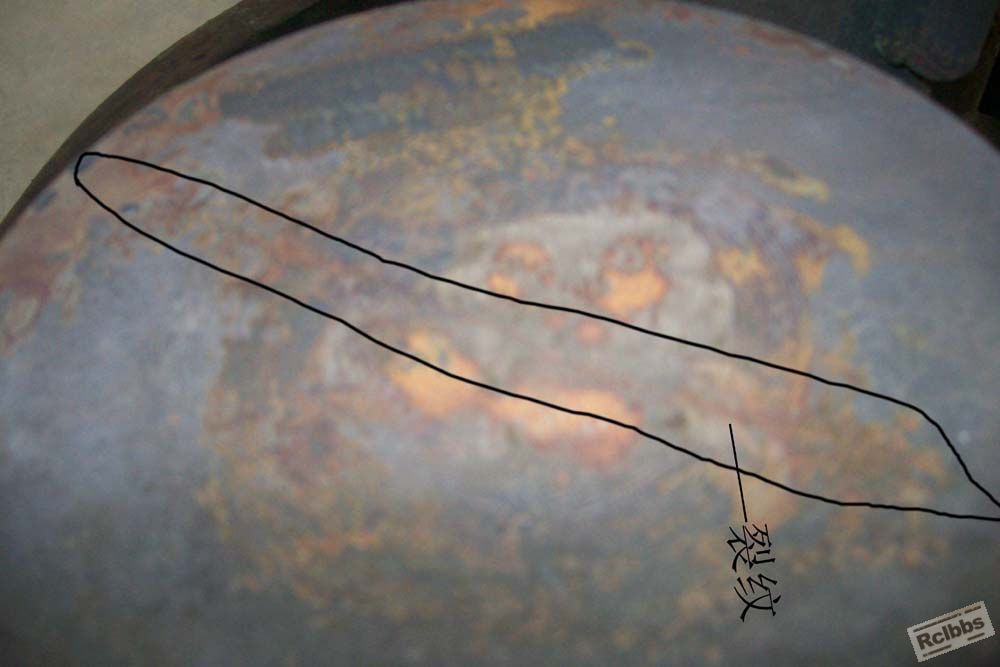

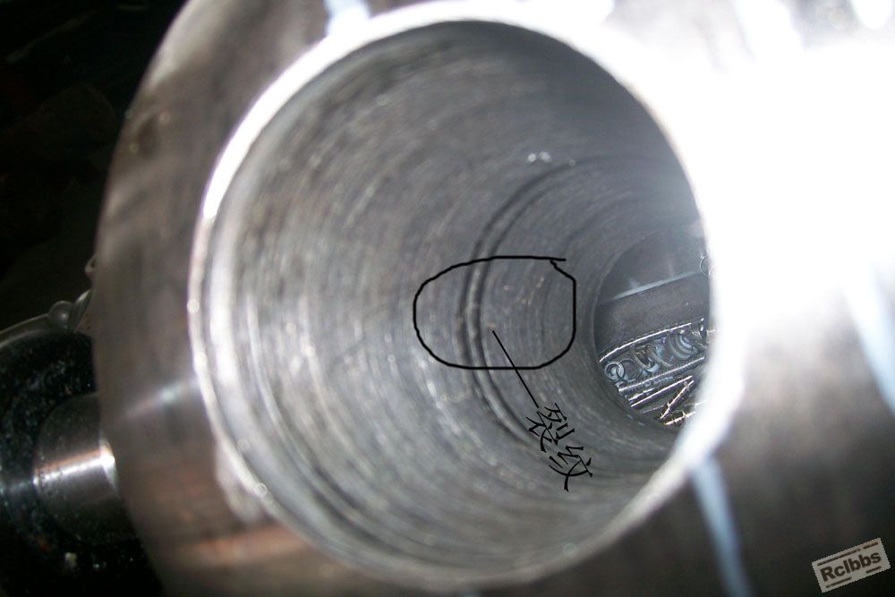

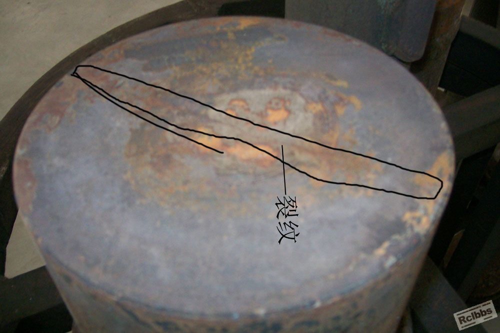

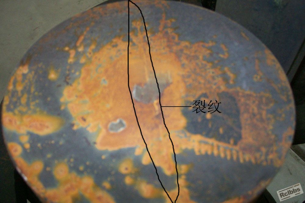

我公司主要配套于煤矿企业的液压立柱制造,由于刚起步,对于热处理工艺以及机加工工艺是由邯郸请来的管理层提供的。
前不久,购买了包钢的27SiMn圆钢(包钢交货状态为热轧件),经过了淬火处理和回火处理,一部分出现了裂纹,裂纹状态为从中心向两边展开,冷却状态为循环井水
淬火冷却。没有裂纹的一部分经过钻孔,同样出现了裂纹。
后来又在莱芜钢厂购买了同样的27SiMn圆钢(莱钢交货状态为热轧件),淬火处理和回火处理后出现了同样的问题。
现在管理层说是材质有问题,我经过手工材质化验,化验了:C、Si、Mn、P、S五种元素,结果标准范围之内。如果说是材质有夹杂出现裂纹,不可能出现同样的问题。
而且莱钢和包钢的圆钢在各大煤机厂使用都没有出现此类状况!为何单单我们公司总是出现这样的状况。而无缝钢管却没有出现此类状况!!!

发表于 2011-5-17 12:07:41 | 显示全部楼层
这种裂纹和热处理有关,和原材料的关系不大

发表于 2011-5-17 22:55:24 | 显示全部楼层
1.可否采用淬火油冷?以减少组织内应力。
2.建议确认一下零件淬入时的方式是否正确。

    我是江苏巨鼎冶矿设备制造有限公司的,主要生产立柱!你能看出是热处理工艺出现问题还是材质本身有问题啊!
  淬火:910~920℃,冷却状态,水冷!回火温度:450~480℃,冷却状态,水冷!

发表于 2011-5-18 15:01:47 | 显示全部楼层
回复 5# wy1653330
通过金相跟表面的裂纹,可以初步判断出,可能会发生的问题,然后才能对症下药。
发表于 2011-5-18 16:44:02 | 显示全部楼层
可以用超速淬火油或者用PAG介质试一试,看看结果如何,你的工件芯部需要钻孔,即使芯部没有淬透,我看关系也不大。

发表于 2011-5-19 08:46:49 | 显示全部楼层
应是内外淬火应力引起的开裂,主要是材质的内外淬透性不一至,建议用多次循环冷却淬火,最好配淬火液!

发表于 2011-5-19 09:24:21 | 显示全部楼层
“工件芯部需要钻孔,即使芯部没有淬透,我看关系也不大。”
不成熟一己之见,钻孔工序可否前移至淬火前?(考虑精加工余量)
