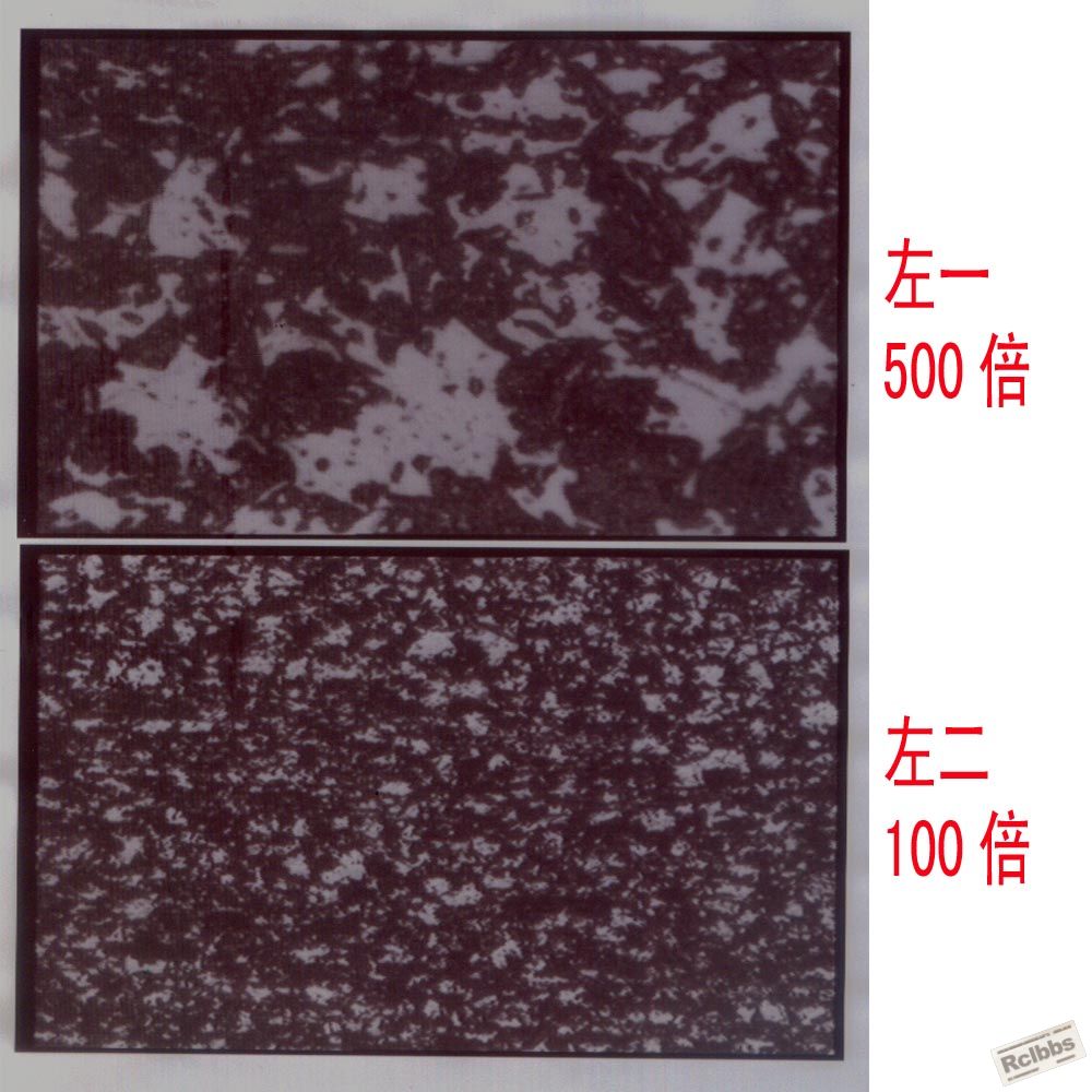

以上图片为40Mn材质,长*宽*厚=23.50*10.80*1.80mm,连续网带炉批量生产,860℃两段*830℃一段,CP=0.45,作 ...
以上图片为40Mn材质,长*宽*厚=23.50*10.80*1.80mm,连续网带炉批量生产,860℃两段*830℃一段,CP=0.45,作业60分钟后油淬,380℃回火。发现及少量硬度HRA66.5~70.5,达不到技术要求。
求教问题:1.该组织是什么组织?2.是什么原因造成的(组织异常,硬度不足)
谢谢指教!

发表于 2011-5-18 23:26:35 | 显示全部楼层
黑色的为屈氏体 白色的为马氏体,冷却不足,最好在白色组织上打维氏硬度确认
 楼主| 发表于 2011-5-19 21:15:17 | 显示全部楼层
为什么黑色的为屈氏体(而不是其他组织)?冷却不足是从哪里入手分析的?如果在白色组织上打维氏硬度需要怎样确认啊~~谢谢指教!
发表于 2011-5-20 11:39:15 | 显示全部楼层
感觉冷却不充分。 个人觉得得出是屈氏体主要看其形状并结合工艺。
