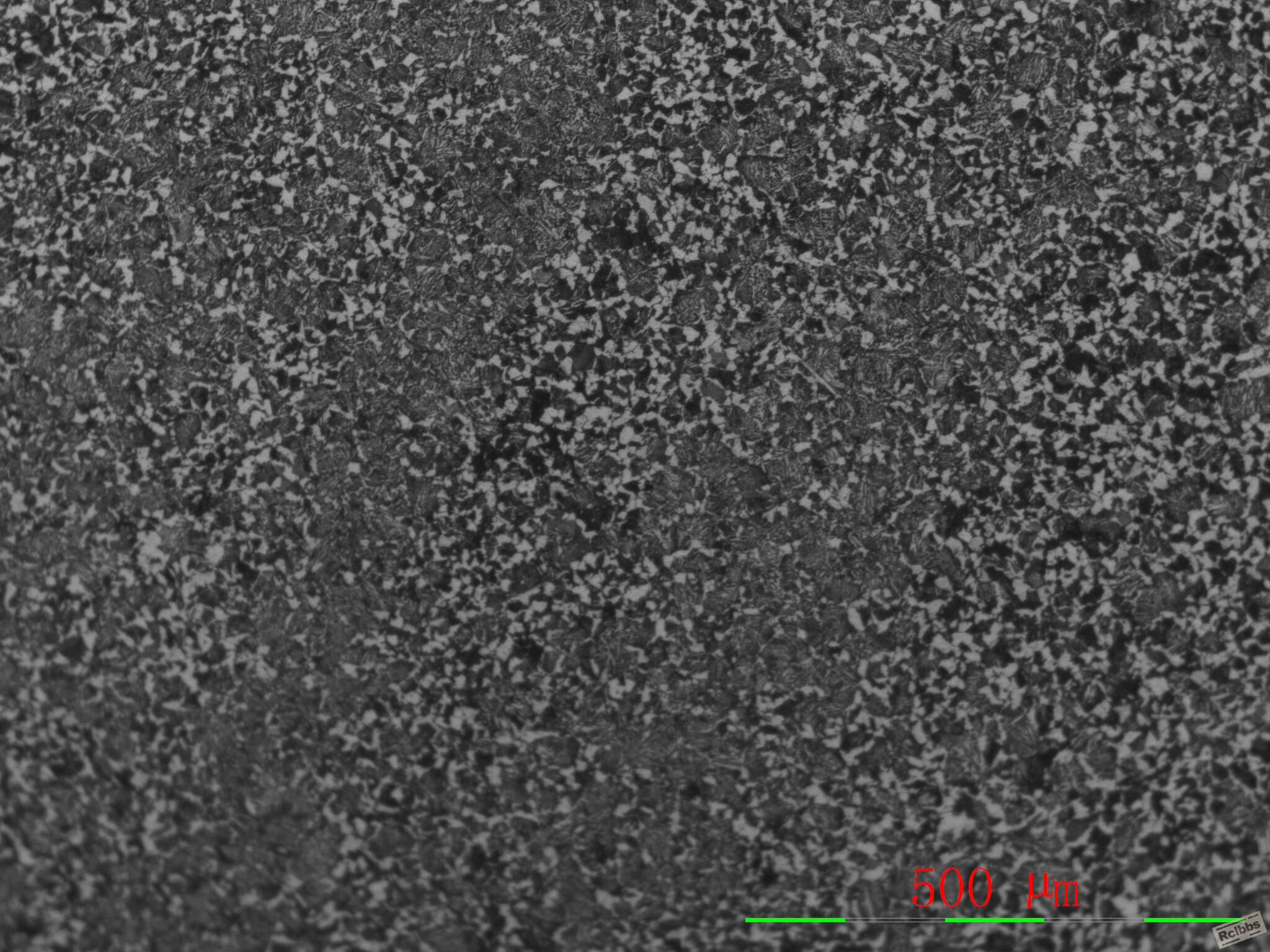

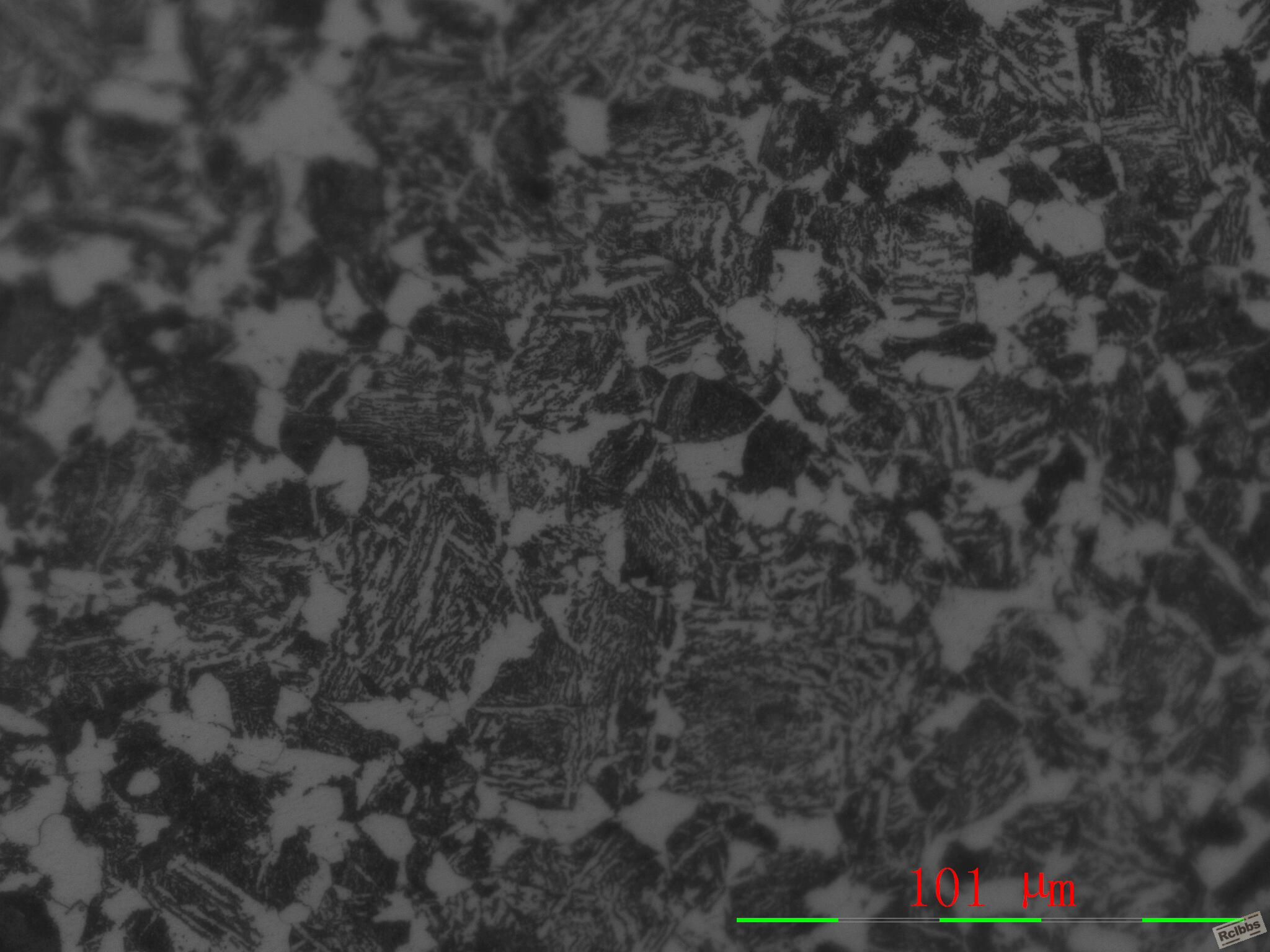

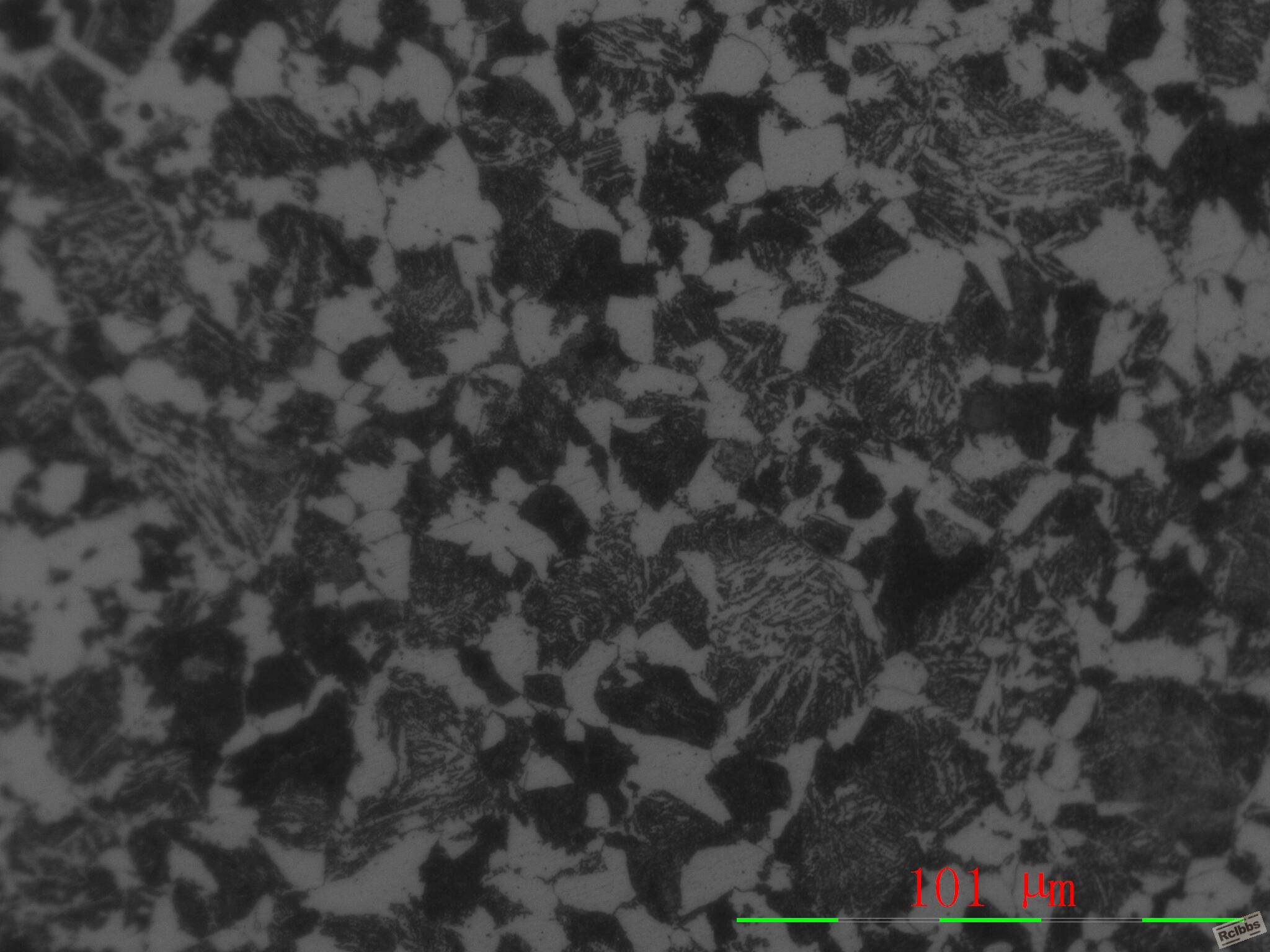

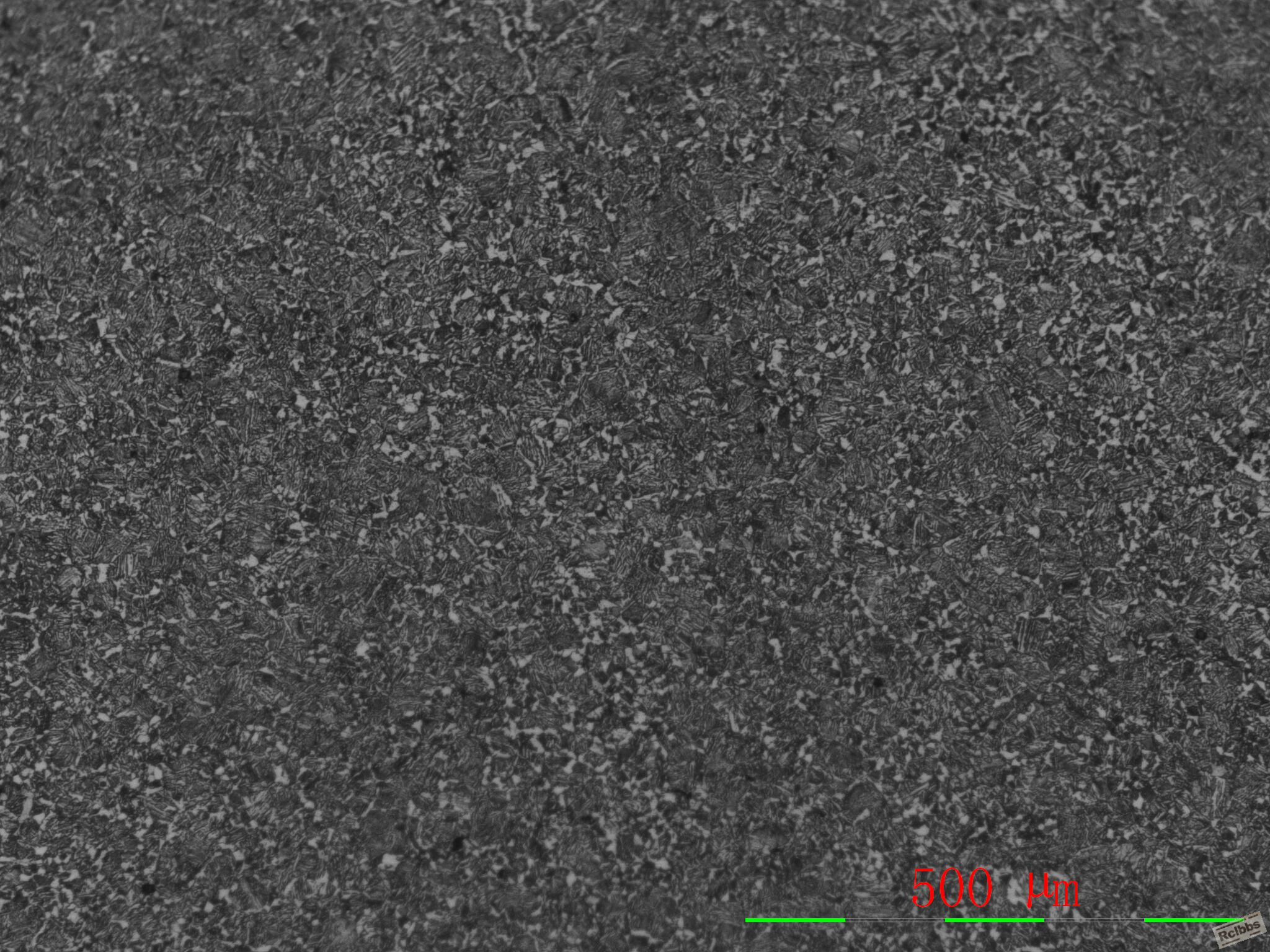

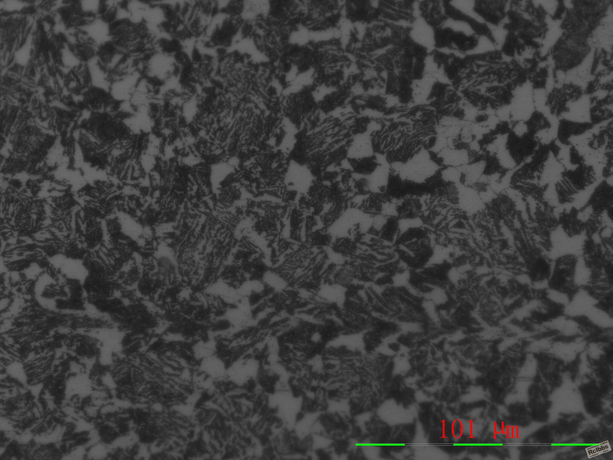

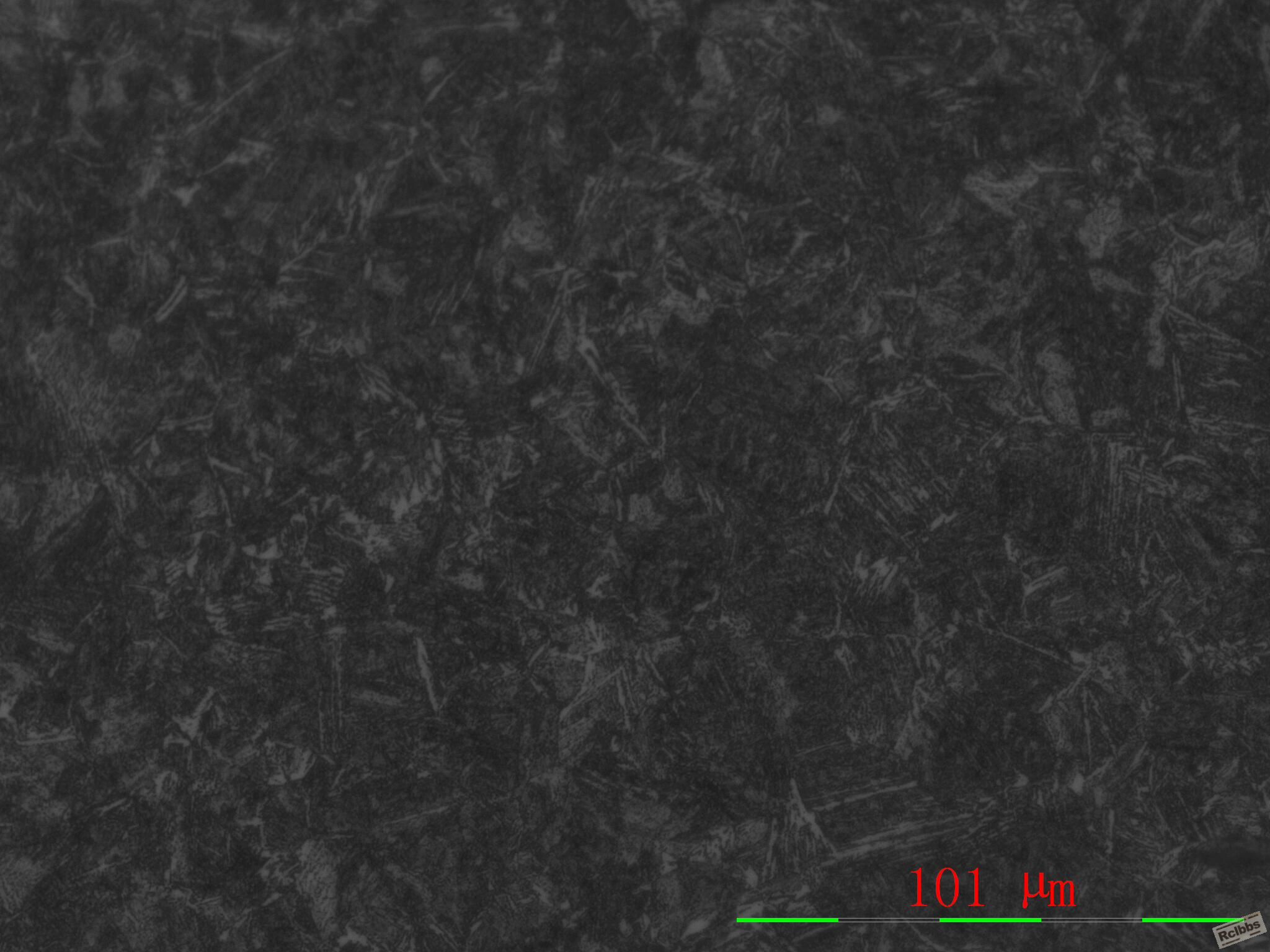

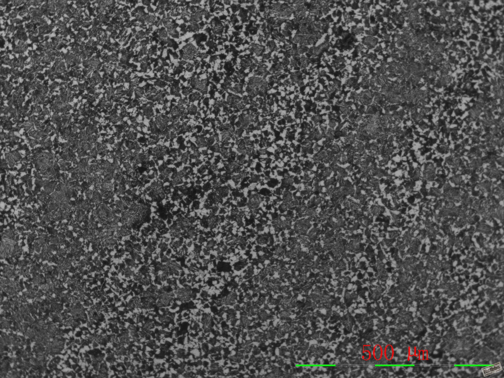

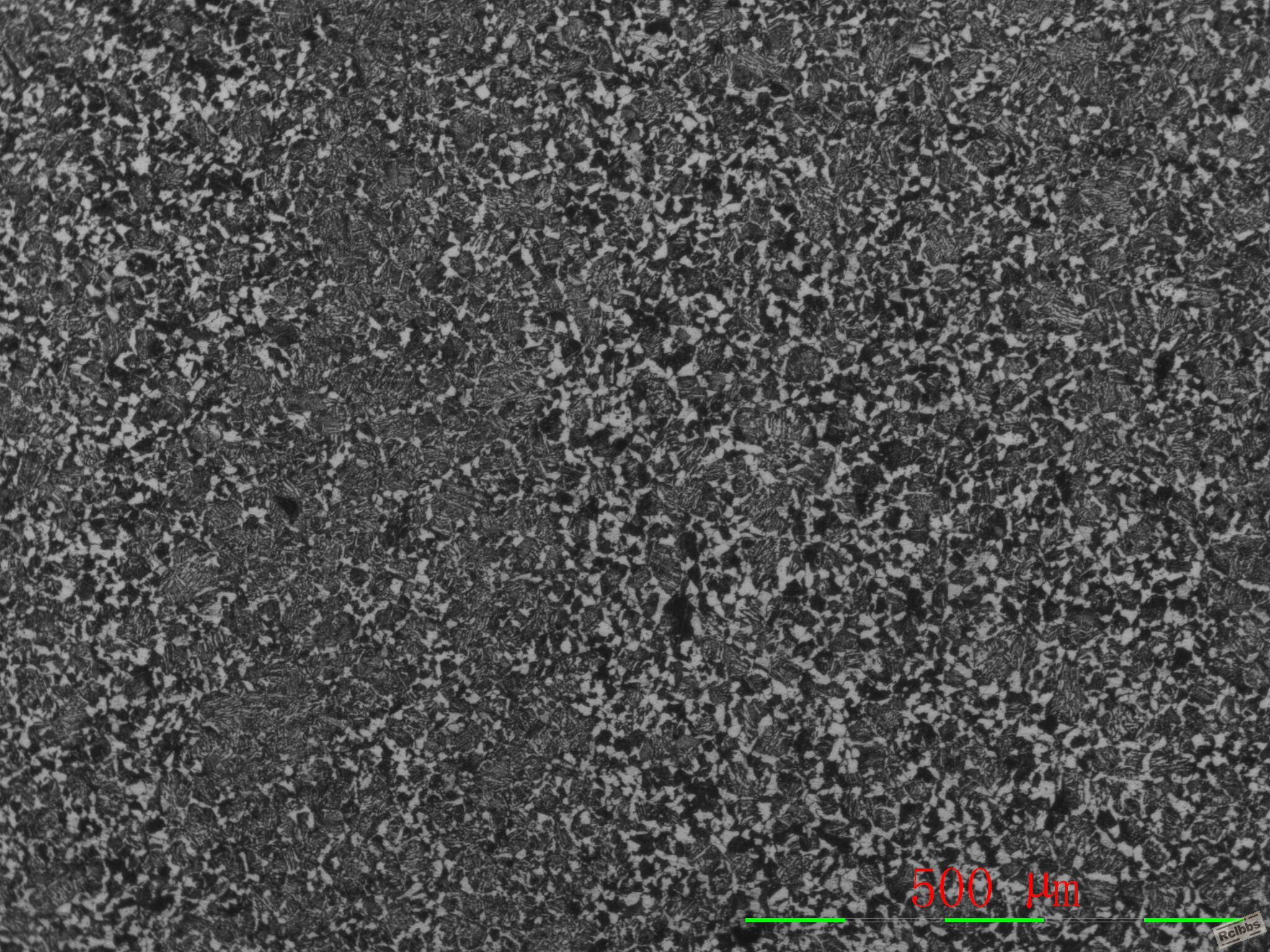

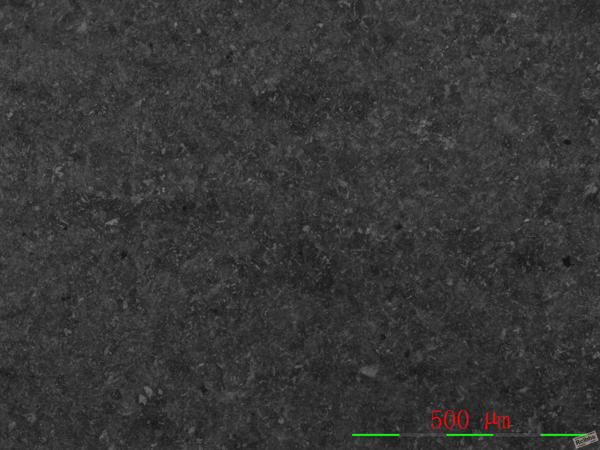

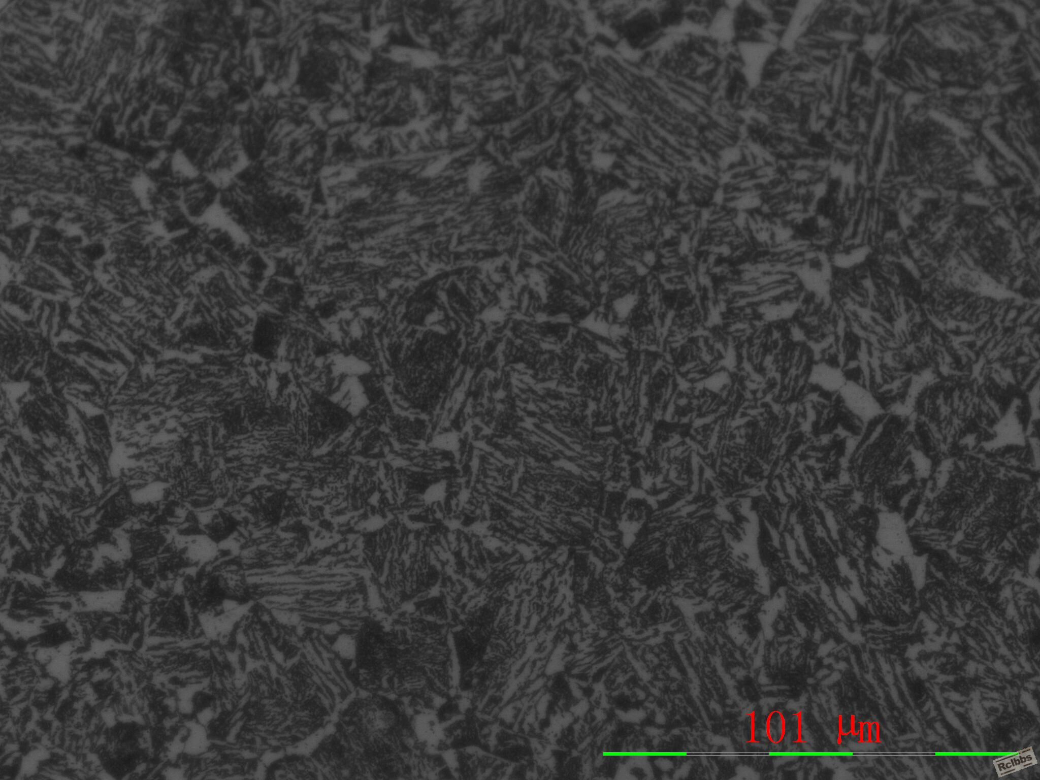

我公司有一轴35CrMo,形状是个圆棒子。 Φ310mm X2000mm。性能要求 抗拉≥750MPa,屈服≥530MPa ,伸长≥15%(L),面缩≥45%(L) 。 低温0℃冲击32J,请大家帮忙出个调质工艺。取样部位:半径的2分之一处,就是78mm深处取样。现在我们大部分都强度偏低。目前我们已经将水淬油冷直接改为水淬30分钟,但在半径2分之一处强度还是不够!大多在730MPa左右!是不是35CrMo淬不到那位置了?请老师帮忙想想办法,提宝贵的策略!我们现在做了很多了,就是很少达到要求, 强度都在730左右,0℃冲击在30~40,要求是32J,有几个强度合格,但冲击只有20多了。感觉这材料已经淬不到这里了!。我们取样是在半径的2分之一,所以我从取样位置到表面都做了金相,发现那个部位已经有大量的铁素体和珠光体了。以下是表面金相照片, 3CM表示距离表面3CM。最内是77mm处。

    目前我们已经将水淬油冷直接改为水淬30分钟,但在半径2分之一处强度还是不够!!大多在730左右!要求750

   汪工您好!我们现在做了很多了,就是很少达到要求, 强度都在730左右,0℃冲击在30~40,要求是32J,有几个强度合格,但冲击只有20多了。感觉这材料已经淬不到这里了!。我们取样是在半径的2分之一,所以我从取样位置到表面都做了金相,发现那个部位已经有大量的铁素体和珠光体了。以下是表面金相照片, 3CM表示距离表面3CM。最内是77mm处。

你们该不会是DNV认证吧?他们那家出的名的严格!你这金相有的像是根本没有调质的!材料能换成42CrMo吗?换成这种应该能达标!挪威船检标准上就是说35CrMo的要求这么高?还是说船用合金钢的要求啊?

    我们十家船级社都有认证的,这个是DNV的。要求非常严,有的像没有调质 是因为在内部了,表面淬透,内部逐渐转变的。现在我就是在想办法不改变材料的情况下能不能做到合格。
