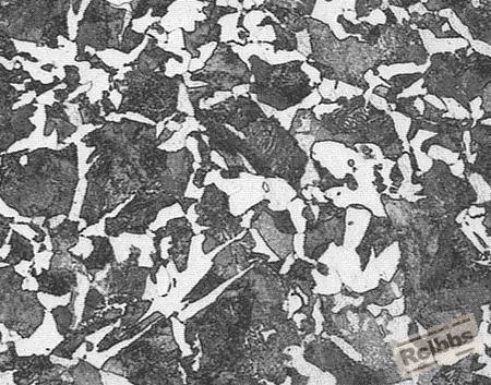

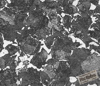

材料45号钢,
规格:直径220mm,
热处理状态:调质,
工艺:850℃淬火,保温6h,550℃回火8.5h
辊身表面金相:
芯部金相:
签到天数: 66 天

 楼主| 发表于 2011-6-1 14:02:33 | 显示全部楼层
回复 2# 翔宇
    一个是表面一个是芯部,打完硬度后发现表面硬度比芯部硬度低,觉得硬度不合理,故又做了个金相
发表于 2011-6-1 14:32:18 | 显示全部楼层
45钢调质后是回火索氏体+少量铁素体

发表于 2011-6-1 15:33:20 | 显示全部楼层
回复 4# 落花生
    还有魏氏组织。
发表于 2011-6-1 15:54:28 | 显示全部楼层
工艺有问题吧,铁素体都成网了
 楼主| 发表于 2011-6-1 16:19:34 | 显示全部楼层
金相上看是不是有点脱碳啊,
发表于 2011-6-1 16:23:41 | 显示全部楼层
45钢调质后是回火索氏体+少量铁素体+部分魏氏组织。
我想是工艺方面出现的问题,不知道冷却剂是什么?双液,盐水溶液还是快速淬火油?
 楼主| 发表于 2011-6-1 16:26:24 | 显示全部楼层
回复 8# 紫琅人
    淬火用的是水,没敢用盐水怕开裂。金相组织异常,所以发上来请教大家,我想是工艺出问题了

发表于 2011-6-1 16:27:32 | 显示全部楼层
直径220mm的45钢零件,即使用冷水较快的盐水冷透,也就淬一层皮了(2-3mm),楼主这个表面硬度和组织不好的应是由于脱碳造成的。

发表于 2011-6-1 19:20:30 | 显示全部楼层
第一幅的情况不是太好,个人认为出现魏氏体组织,因为45钢中在淬火后一般铁素体会出现块状而不是像楼主发的图片那样的粗大组织及呈现尖角状。第二图组织正常。
发表于 2011-6-2 08:53:15 | 显示全部楼层
表面能看到少量魏氏组织,保温时间是否长了点?

发表于 2011-6-2 09:08:54 | 显示全部楼层
如此直径,这么长时间,有必要吗?多磨一点,脱碳了。

发表于 2011-6-2 10:30:13 | 显示全部楼层
图片倍数有限,建议给个大倍数的
大致判断应该是 P+F+W
至于回火S,好像没看到
发表于 2011-6-2 12:14:28 | 显示全部楼层
从金相上看组织为回火索氏体+铁素体+魏氏体组织,表面脱碳比较严重,心部的铁素体和魏氏体要少一点,所以心部硬度比外表面高。脱碳应该是因为在空气中时间太长了,出现铁素体和魏氏体应该是冷却速度不够。
 楼主| 发表于 2011-6-2 14:05:31 | 显示全部楼层
谢谢各位了 分析的结果和我们工程师分析的相似,
工艺有问题,保温时间长了

发表于 2011-6-2 16:22:53 | 显示全部楼层
高温保温时间过长导致表面脱碳,使表面硬度下降。
