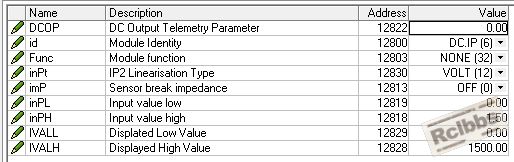

发表于 2011-6-13 09:03:14 | 显示全部楼层
回复 8# ct0303
先检查Config - INST - ZrFn的氧探头型号与实际安装的型号相同,然后检查探头输入模块的设置是否与下图相同。

发表于 2011-7-3 19:54:48 | 显示全部楼层
回复 9# Jasen
    iTOOLS专用软件,用户怎能看到啊?
发表于 2011-7-4 08:28:52 | 显示全部楼层
回复 11# jsst
可以操作仪表核对图片中参数,参数符号及表示方法是相同的。
签到天数: 7 天
发表于 2011-7-12 15:26:29 | 显示全部楼层
将其他表的配置文件,用itools传下来,如果有上位机,并且和仪表有通讯的话,需要更改一下modbus地址,可参考其他仪表,再将参数传给新表,最好找个有经验的,检查一下,欧陆表的参数比较多,要根据使用,设定参数。
