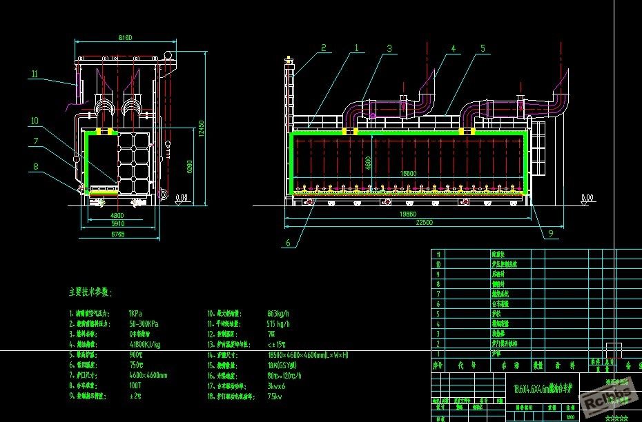

[讨论] 简单炉型,凑合看看吧!给点建议!
签到天数: 9 天
发表于 2011-6-18 22:00:05 | 显示全部楼层 |阅读模式
希望朋友们多多指教,多多批评!
签到天数: 1680 天
发表于 2011-6-18 22:36:17 | 显示全部楼层
台车的传动采用销齿条钝轮的传动比较好,采用多电机传动使用起来毛病多。。。。。
签到天数: 1680 天
发表于 2011-6-18 22:38:22 | 显示全部楼层
你的烟囱可以采用一根的,不需要两根,采用一个集中换热器来预热空气比较经济。。。。。
签到天数: 9 天
 楼主| 发表于 2011-6-21 21:12:11 | 显示全部楼层
谢谢了,还有朋友指教!!!!
