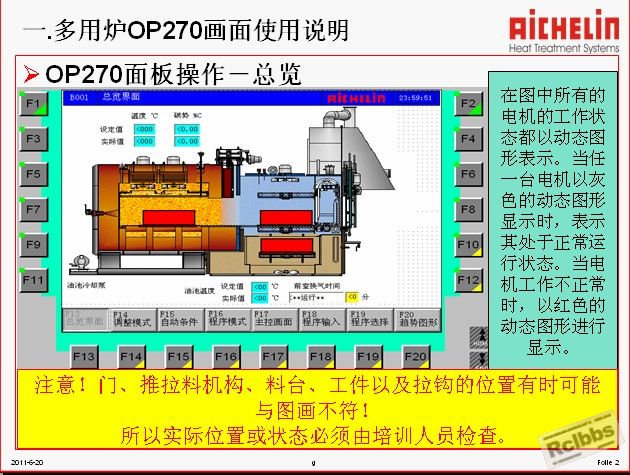

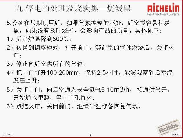

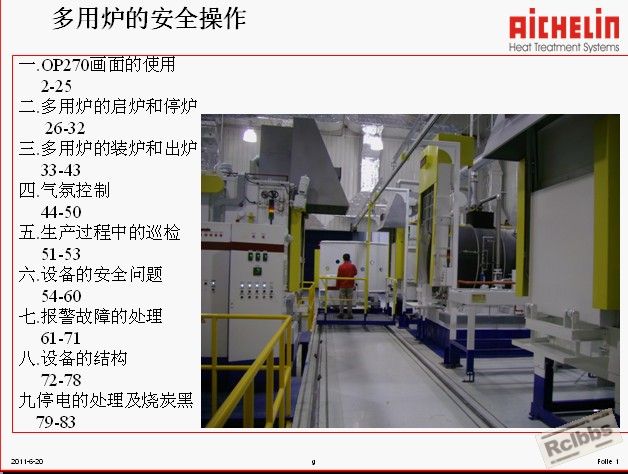

因多人需要,特发此资料以共享!
《多用炉的安全操作》目录
一.OP270画面的使用
     2-25
二.多用炉的启炉和停炉
      26-32
三.多用炉的装炉和出炉
     33-43
四.气氛控制
     44-50
五.生产过程中的巡检
     51-53
六.设备的安全问题
     54-60
七.报警故障的处理
     61-71
八.设备的结构
     72-78
九停电的处理及烧炭黑
    79-83
