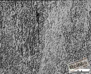

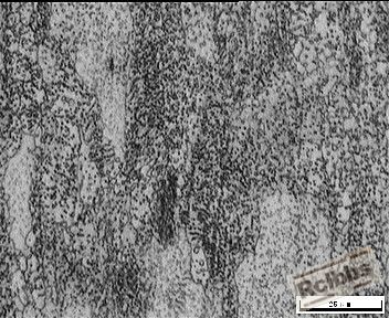

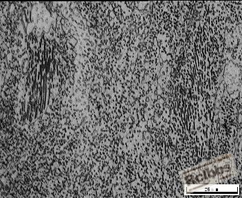

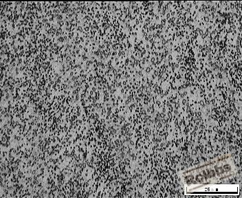

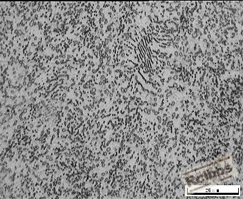

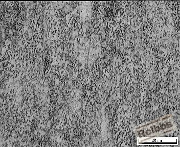

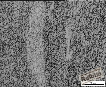

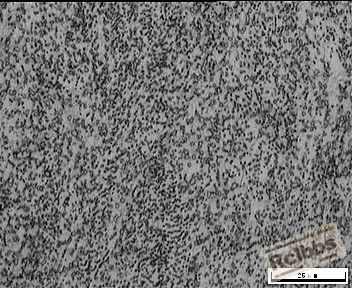

下面是我司一家供应商65Mn冷轧带钢的金相组织的图片,讨论一下此类金相组织对热处理变形的影响?

 楼主| 发表于 2011-6-24 14:53:03 | 显示全部楼层
大家觉得此类球化组织对热处理变形影响大吗?

 楼主| 发表于 2011-6-24 15:30:31 | 显示全部楼层
谁能帮忙先评个级?我手头没有相关的标准!

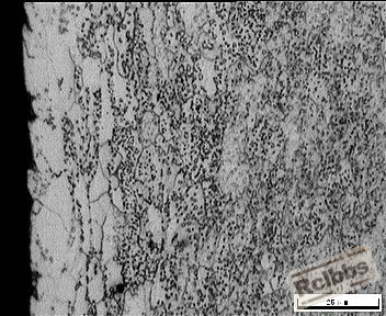

发表于 2011-6-24 22:26:49 | 显示全部楼层
我来说两句吧,我是做球化退火的,以我的经验看评级不是很好,5级左右吧,但有脱碳现象

发表于 2011-6-25 08:40:53 | 显示全部楼层
这个组织应该是球化不良组织,对减小最终热处理变形量不会有明显效果。

 楼主| 发表于 2011-6-25 09:26:27 | 显示全部楼层
回复 7# 孤鸿踏雪
谢谢杨工的参与,您老说的很对,事实上这样的金相组织做出来的成品平面度合格率只有30%-40%。优化热处理工艺最多也就50%的合格率。这样的球化金相组织有两点不良的地方:1 片状珠光体,2 出现白色条带状的现象。
想请教杨工,这个白色条带状的现象是铁素体偏析呢,还是球化不均匀?这种白色条带状对热处理变形的影响大还是片状珠光体对变形影响大!谢谢
发表于 2011-6-25 09:53:35 | 显示全部楼层
    不知道你的原材料是否检查带状组织?如果原材料先天存在带状组织,球化退火难以消除。

这个材料对于我们来说就是原材料了,球化退火前的材料没有啊!这个不重要,重要的是这样的组织对变形是否影响大?
发表于 2011-6-25 10:34:45 | 显示全部楼层
回复  孤鸿踏雪
这个材料对于我们来说就是原材料了,球化退火前的材料没有啊!这个不重要,重要的是这样 ...
翔宇 发表于 2011-6-25 10:07
    这样的组织与球化良好的组织相比,其最终热处理后的变形量肯定要大一些。

 楼主| 发表于 2011-6-25 10:47:02 | 显示全部楼层

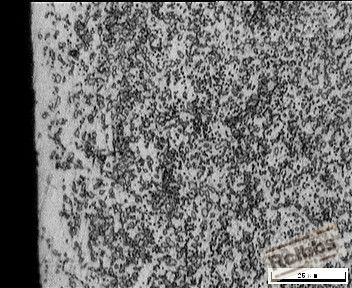

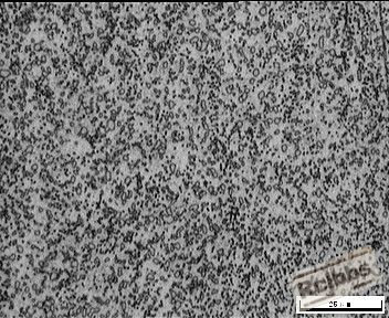

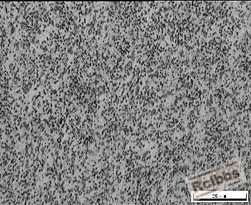

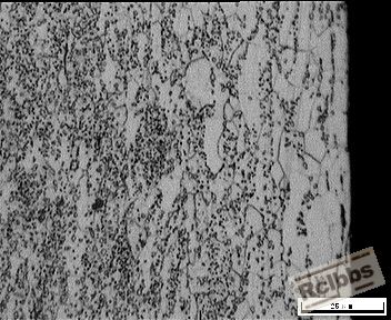

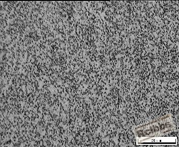

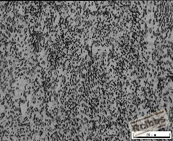

看看我司另一家供应商的球化退火吧!
签到天数: 66 天
 楼主| 发表于 2011-6-25 10:52:30 | 显示全部楼层
这家供应商的球化退火脱碳严重些,但是组织要好的多,因此做出来的成品平面度合格率也很高。在90%以上!
发表于 2011-6-25 11:12:35 | 显示全部楼层
翔宇 发表于 2011-6-25 10:52
    球化退火是毛坯件,脱碳可以通过加工余量来解决。

发表于 2011-6-29 18:33:49 | 显示全部楼层
这组织不好,估计是装量过大,冷却不良,要不就是高温回火的保温时间偷工减料了
