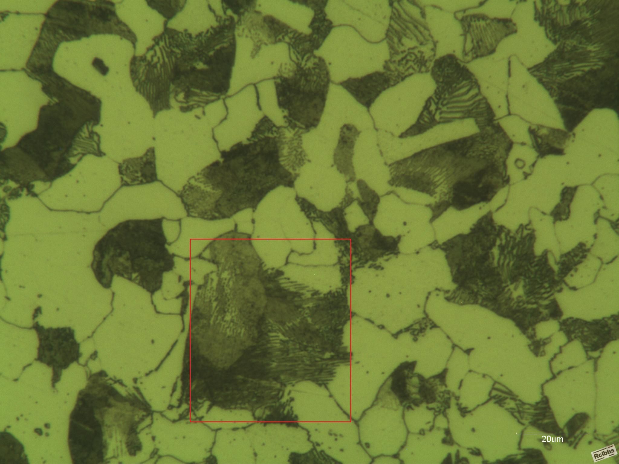

发表于 2011-7-4 15:06:43 | 显示全部楼层
我也想到个问题,想请教下:
我们厂里搞超声波探伤的说晶粒粗大影响探伤判断,那是“什么”粗大影响了超声波的传播与反射呢?
我在隔壁帖子弄了个图,图主不要介意哈。
能在图上给指点下么?
