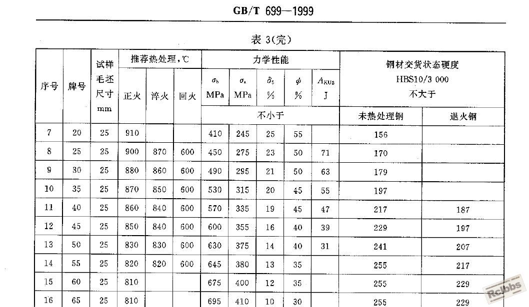

正火得到的索氏体与回火索氏体工艺路径不同,性质同属细致珠光体。机械性能差多少?不好一概而论。建议参阅GB/T 699-1999  优质碳素结构钢,其中表3显示:55钢淬火后回火索氏体与60钢正火取得索氏体相比机械性能相当。其它各具千秋了,贴图为证:
孤鸿踏雪 + 10 感谢上传!

回复 7# ZX771
一。“。。性质同属细致珠光体。。”值得商榷。
二。很明显,表3  “仅仅”“只是” 显示 “某些机械性能指标相当”,而不是“全部机械性能指标相当”。要不然就可以用60钢正火代替55钢调质了。请注意“韧性”这个指标值。。

表3显示的内容仅只说明在某个具体的实验条件下所测得的零件的某个或某几个机械性能的数值相近,而不是所有的机械性能的数值都相近。
正火与调质,韧性有较大的差异
