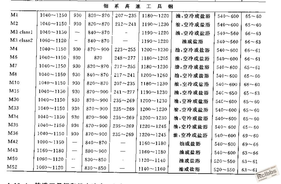

我们打算用真空气淬炉对M50(工件尺寸为¢8×15)进行淬火,请问能淬硬到50HRC以上吗??谢谢

材料成分:C0.78-0.88;Mn0.15-0.40;P<0.03;S<0.03;Si0.20-0.60;Cr3.75-4.50;V0.80-1.25;M03.90-4.75。
不知哪位做过类似的高速钢淬火,谢谢!

从材料成分来看,应当可以热处理到50HRC以上。
 楼主| 发表于 2011-7-13 19:16:14 | 显示全部楼层
我们有客户用真空油淬淬硬到HRC51以上,现在想改用真空气淬炉,感觉没有多少把握

是高速钢就能淬硬到HRC50以上

M50是美国牌号,相当于国内的Cr4Mo4V,属于高温钢,高温轴承使用这个材料。查一下C曲线,就能判断气淬能不能达到50HRC

没干过这种材料,查资料油淬能达到61HRC以上
