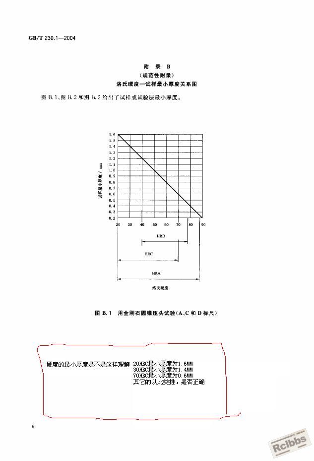

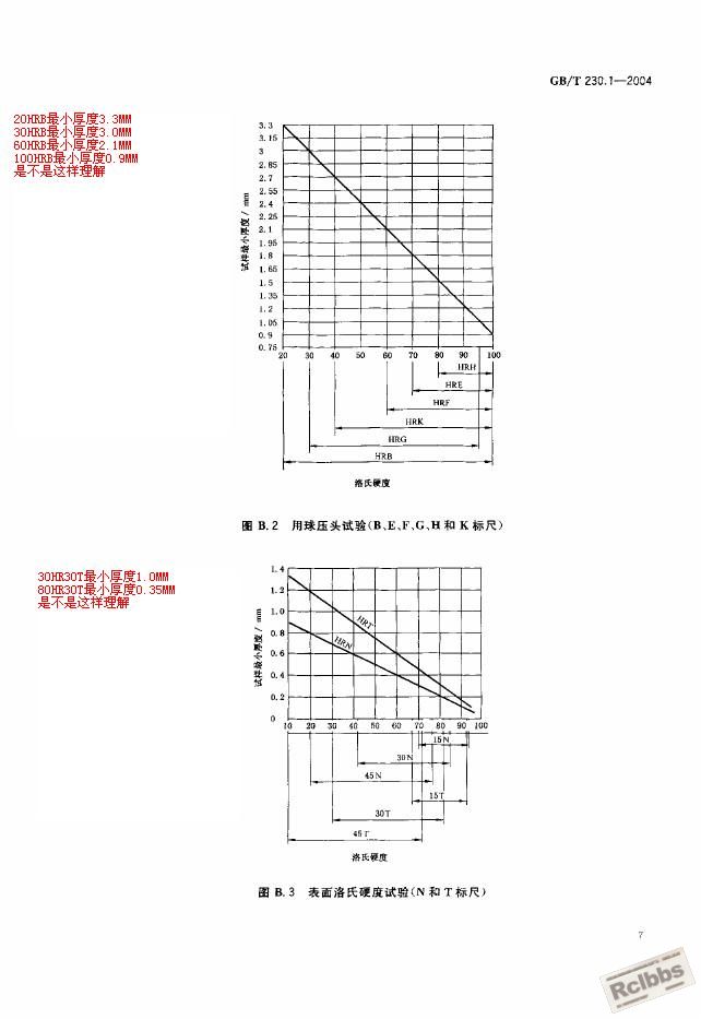

画图.JPG 画图1.JPG 看看这两张图中硬度检测最小厚度怎么理解

对的,是那样理解,试样的最小厚度要求与才材料的硬度有关,硬度越高,允许的试样最小厚度越小
