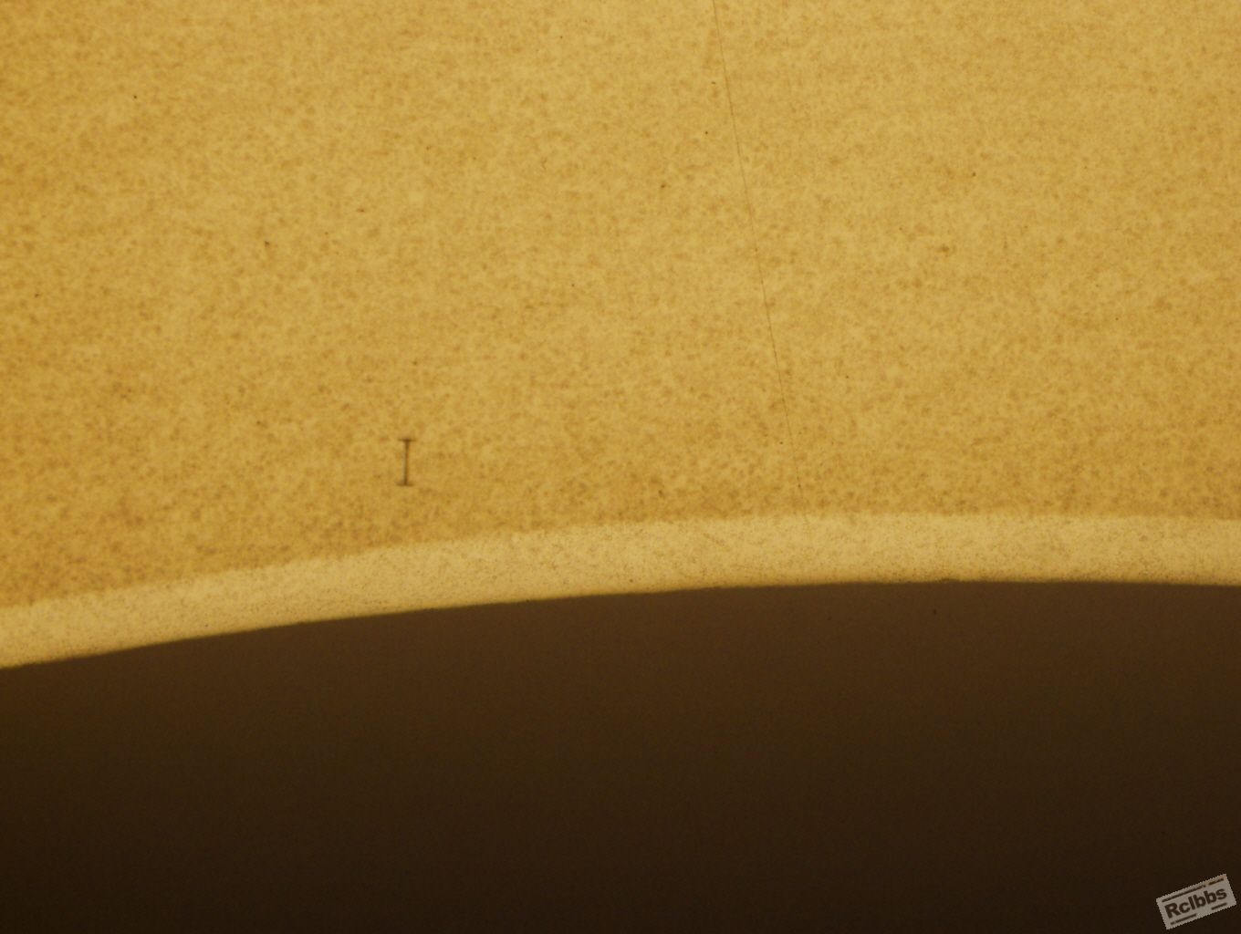

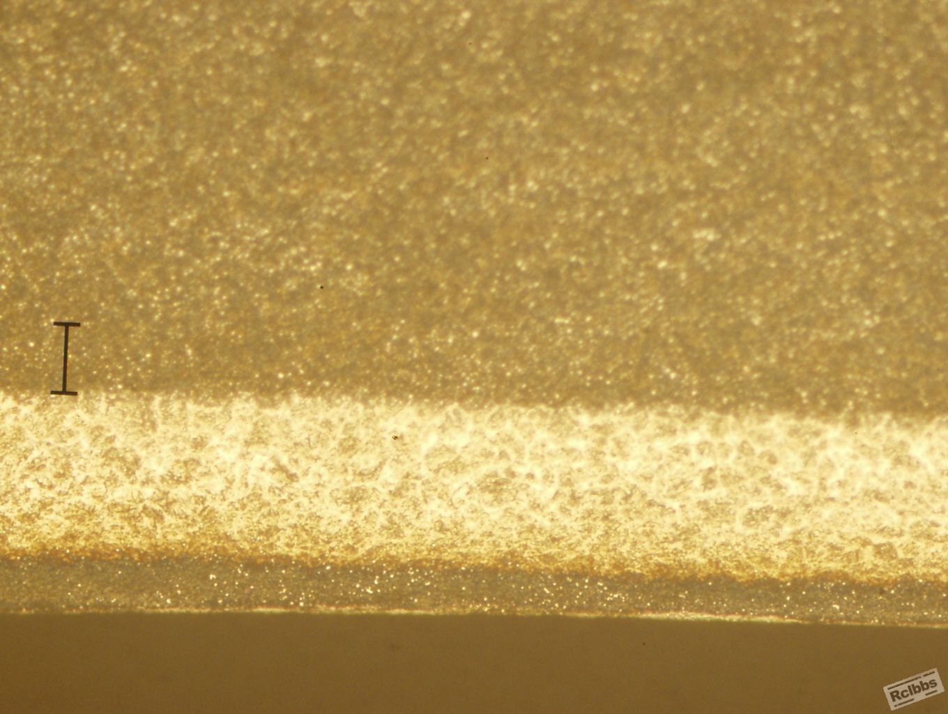

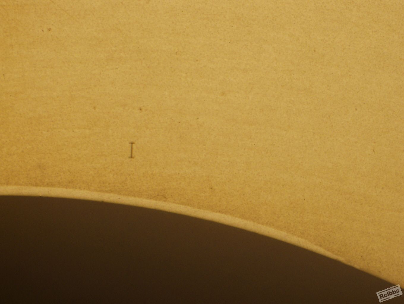

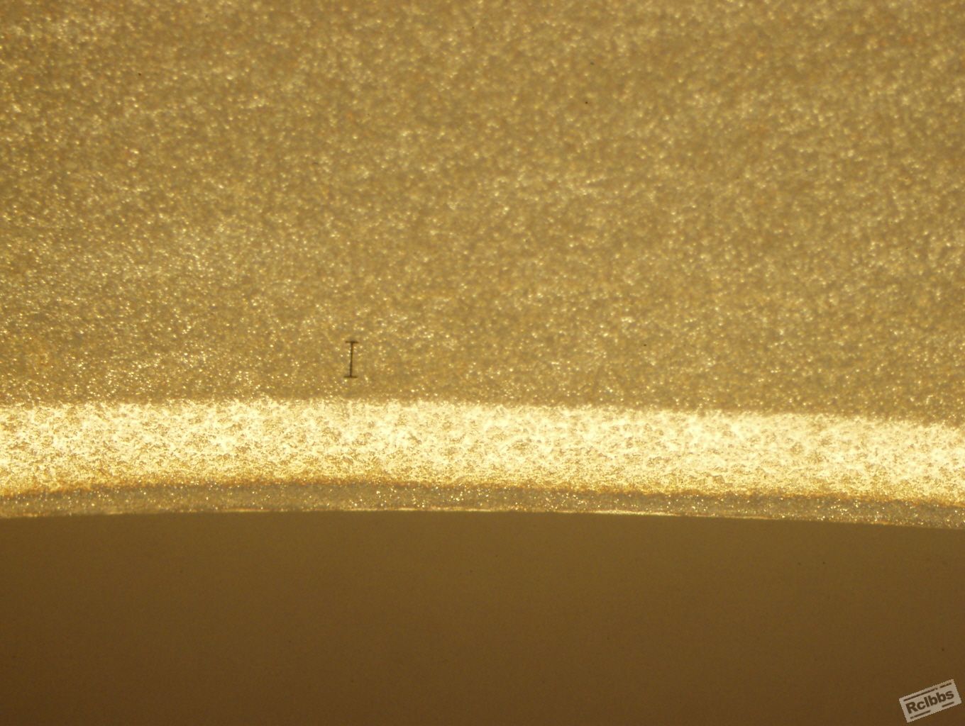

该异常产品是在研磨完成后的状态,
我闲来无聊随便切开来看看,竟然有这样奇怪的现象!
请各位看看!!
400X 硝酸3%腐蚀
400X 硝酸3%腐蚀
200X 硝酸3%腐蚀
200X 硝酸3%腐蚀
50X
50X
发表于 2011-7-22 12:22:36 | 显示全部楼层
磨削二次淬火回火吧,次表层亮层为二次淬火,表层暗层为二次回火
签到天数: 1271 天
发表于 2011-7-22 14:51:08 | 显示全部楼层
同意楼上的观点。磨烧伤
签到天数: 485 天
 楼主| 发表于 2011-7-22 15:22:14 | 显示全部楼层
但如果是研磨烧伤的话,2次淬火白层内侧附近应该有2次回火组织的呀?咋没看到呢?
不应该2次回火组织在前,2次淬火白层组织在后呀?
签到天数: 212 天
发表于 2024-4-23 17:12:05 | 显示全部楼层
配合硬度综合分析比较好
签到天数: 485 天
 楼主| 发表于 2024-4-24 07:45:50 | 显示全部楼层
slgxm 发表于 2024-4-23 17:12
配合硬度综合分析比较好
这是很多年前的事情了,后面发现是研磨烧伤导致的,该产品经过2次加工,所以出现了该种情况。
