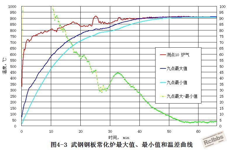

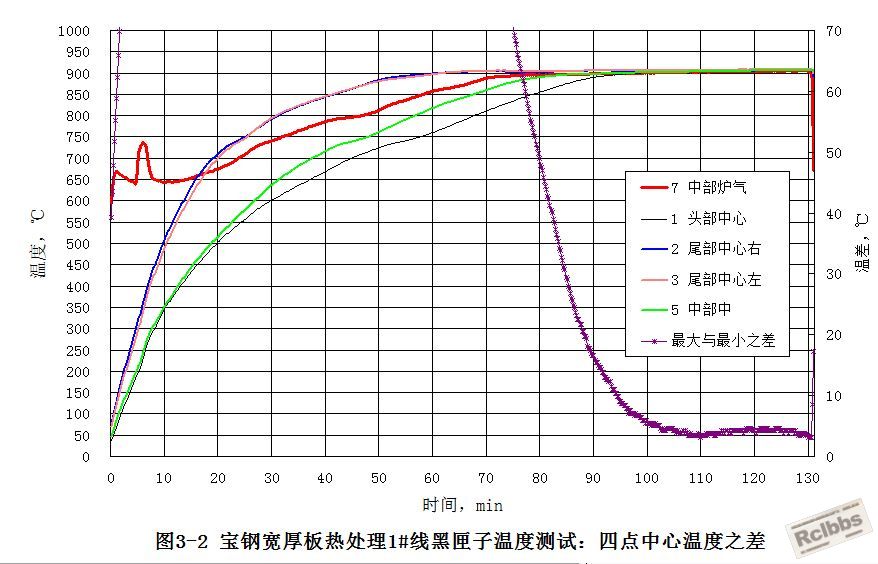

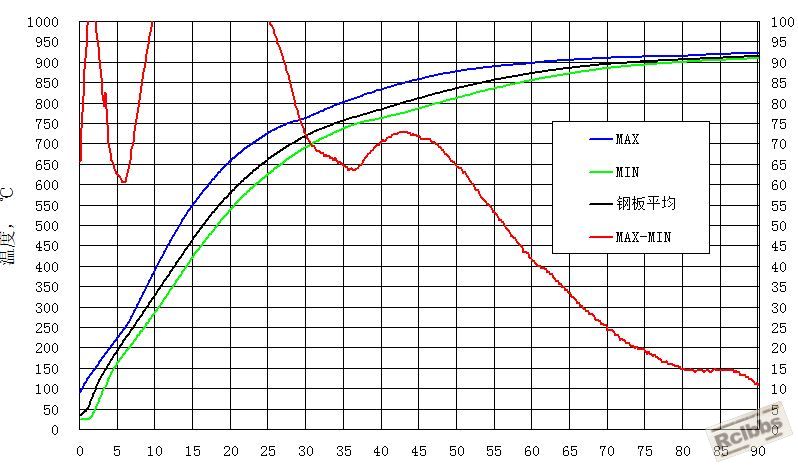

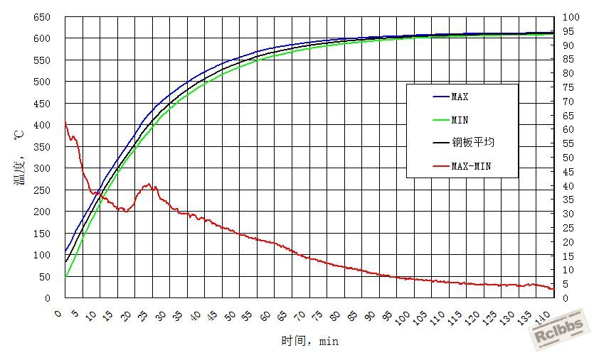

宽厚板热处理温度曲线,都是用北京赛维美高科技有限公司用黑匣子测试的曲线,一看就知道哪家的热处理炉好!

先说说哪条炉子好? 是四家不同的公司做的热处理炉。

不太懂,感觉右下角的温度波动较小,应该就是它了。

最后一个好咋,温度均匀性好
楼主,是哪个公司生产的炉子啊

温度曲线靠得越拢越好

第四条炉子应该是最好的,温度均匀性好!
