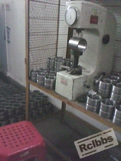

请教各位渗碳大师:
      无缝管渗碳淬火, 井式炉,920度,8小时,渗碳介质:煤油   滴注约每分钟200滴 油淬。工件摆放,间距大于5毫米。 结果总是有硬度高低不均匀,高的60-65HRC   低的35-45HRC  而且产品有变形,严重的成了喇叭形。
      是什么问题呢?希望大家不吝赐教!谢谢!

发表于 2011-7-31 21:31:50 | 显示全部楼层
有氧化皮吗估计是这样的情况,清理氧化皮,

发表于 2011-8-1 11:04:18 | 显示全部楼层
不知楼主工件形状如何,变形会有的,但硬 度不会有多大问题的。不知你淬火方式如何。

发表于 2011-8-1 11:21:27 | 显示全部楼层
你装料方式不对呀,管道摆放淬火肯定变形啊,你要想办法立起来淬火才行。。。。

 楼主| 发表于 2011-8-1 21:09:06 | 显示全部楼层
套子.jpg 回复各位,就是无缝管加工的套子,见附件照片。装炉就是轴向朝上,间距5mm
