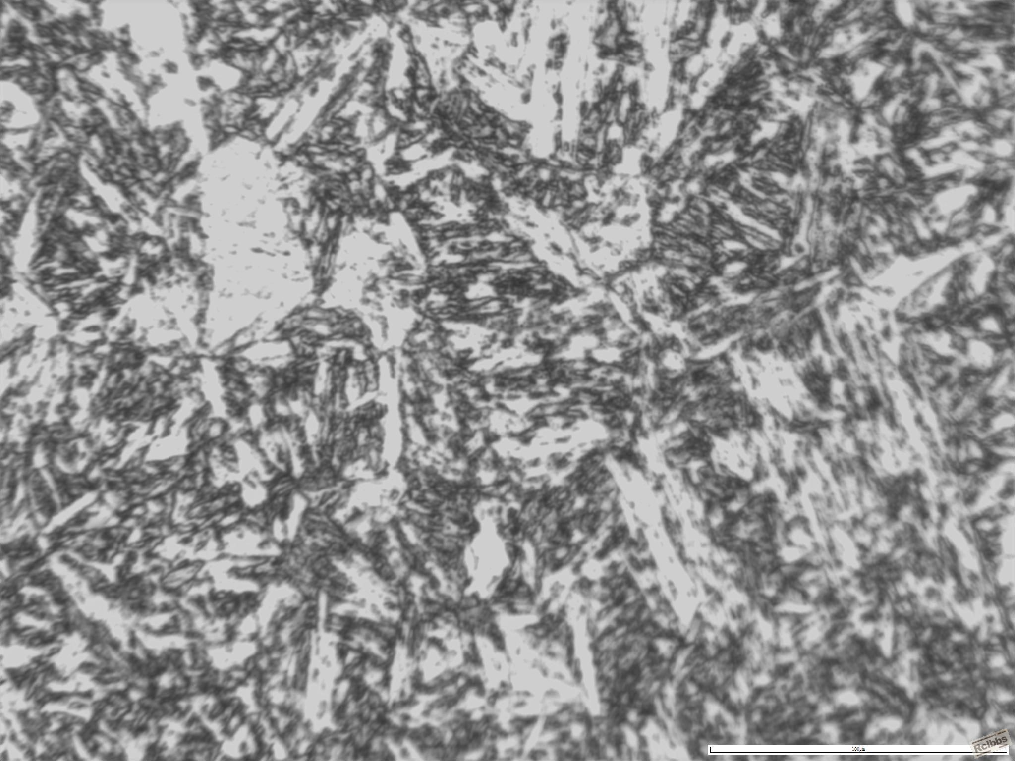

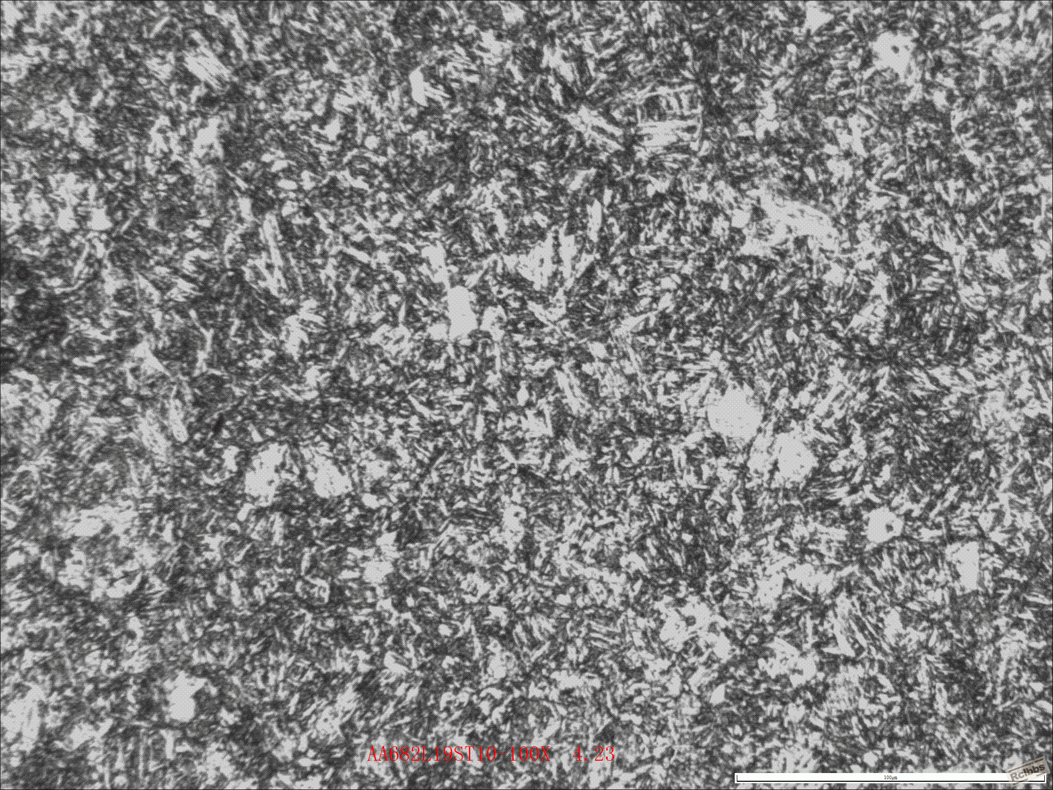

 楼主| 发表于 2011-8-9 22:55:24 | 显示全部楼层
感谢各位的指点。
上传的图片是原料100倍和400倍的金相照片。这种组织能直接调质吗?这种组织是正常的交货状态吗?
签到天数: 208 天
发表于 2011-8-10 10:29:58 | 显示全部楼层
上图晶粒度不是太好。交货状态要看交货要求。
发表于 2011-8-10 12:35:08 来自手机 | 显示全部楼层
我们做的单一钢种固定热处理实验,可以根据硬度大致判断其组织
 楼主| 发表于 2011-8-10 20:37:28 | 显示全部楼层
能具体说一下吗? 晶粒度大概在几级啊?
