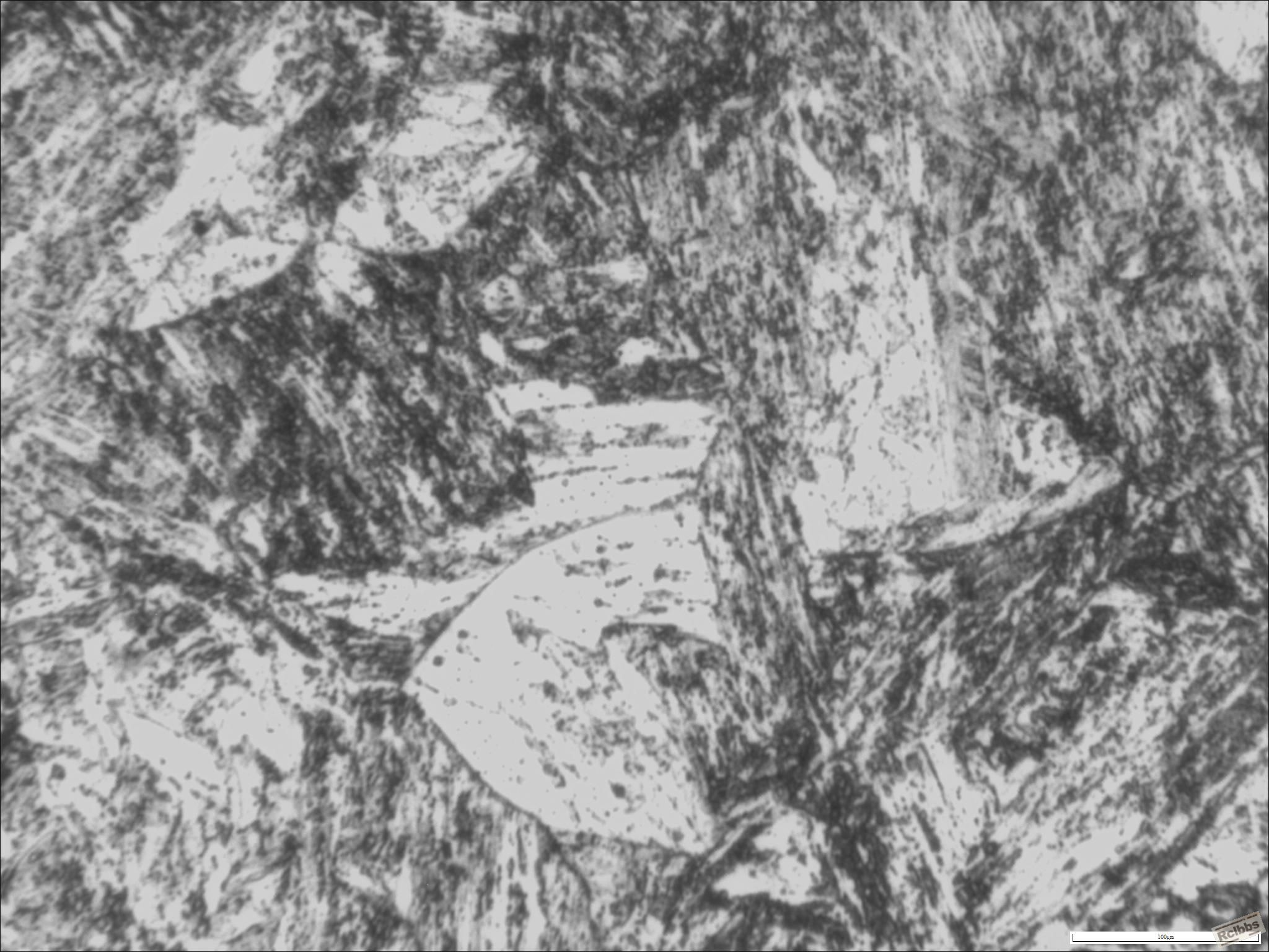

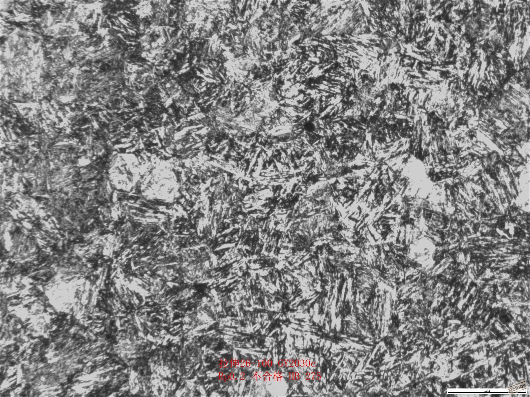

最近调质处理的高合金低碳钢 屈服低600多 冲击60多。
2Cr12NiMoWVNb
碳含量在0.2
可能的原因有什么啊?

冲击要求大于20,对冲击的要求不高。主要是屈服强度不合格。
淬火温度 1020~1070
回火温度  690~710
组织中有一些白色的组织,是不是和这些组织有关系啊?
这些白色组织可能是什么组织啊?

以往这个温度回火后屈服强度都在700多。这个就是比较低。是不是淬火出了问题?比如保温时间比较短。
由于接触金相时间比较短,所以不怎么会看金相照片。请各位指点一二啊?谢谢了。
