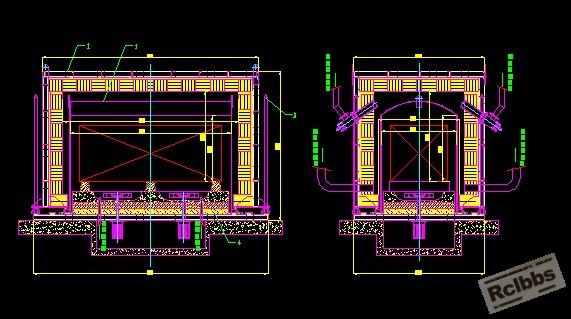

我自己随便画的矩形罩式炉

发表于 2011-9-27 15:51:32 | 显示全部楼层
什么形状 主要看工件的 一般式圆形的

发表于 2011-9-27 15:55:58 | 显示全部楼层
热流动应该是圆形的比较好吧!且变形可能性增大。

发表于 2011-10-7 12:27:29 | 显示全部楼层
方的做的比较少,我这刚做了一个圆的

发表于 2011-10-7 13:56:07 | 显示全部楼层
矩形罩式炉也比较多,做管材正火之类的热处理,不带保护气的,矩形罩式炉主要针对大型管件和轴件,环件等的最初热处理。

maiqike 发表于 2011-10-5 10:52
耐热钢罩会做波纹的,类似于波纹管。
耐热钢罩要做成矩形的,而且要做成波纹的,恐怕不好做吧!
