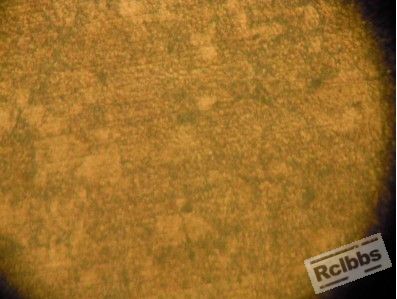

45#钢,产品打扭矩是未达到标准就断了,帮忙看下是什么原因,刚学金相,还不熟练
 楼主| 发表于 2011-9-2 07:22:49 | 显示全部楼层
上面两张图片发错,应该是这张
1
1
发表于 2011-9-2 19:27:16 | 显示全部楼层
有块状铁素体组织,热处理工艺没控制好.
发表于 2011-9-3 00:08:41 | 显示全部楼层
加热温度不够,或冷却速度太慢,造成淬火组织不好,这种组织的机械性能很低,你把金相组织与屈服和抗拉强度值对比一下就知道了。
签到天数: 165 天
发表于 2011-9-3 07:20:33 | 显示全部楼层
先讲一下工艺和技术要求。
发表于 2011-10-29 11:20:22 | 显示全部楼层
要先知道热处理工艺才能判断,不过从照片上看好像是A化时温度较高导致组织粗大,然后在冷却时析出了块状的F所致。。。
签到天数: 149 天
发表于 2011-10-29 11:49:47 | 显示全部楼层
应该知道放大倍数啊!制样水平有待提高哈!!!
发表于 2015-10-13 22:05:12 | 显示全部楼层
有块状铁素体组织,热处理工艺没控制好.
