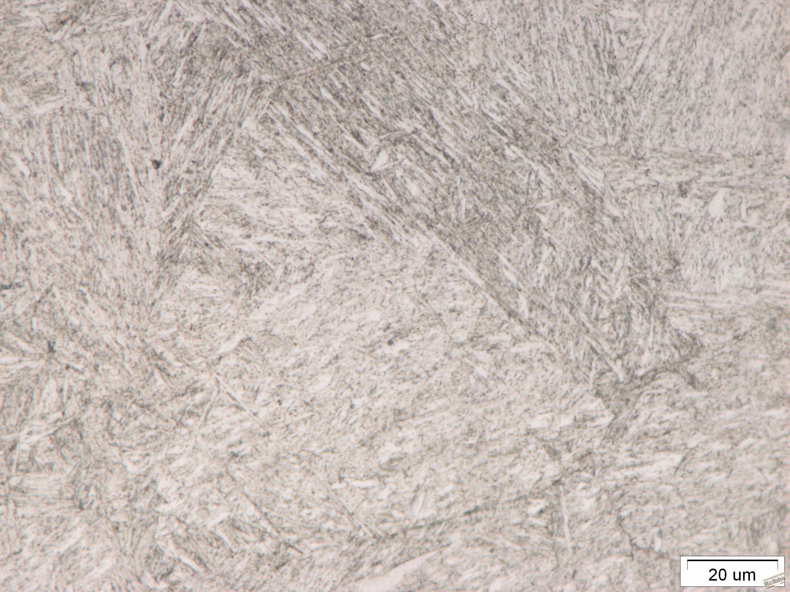

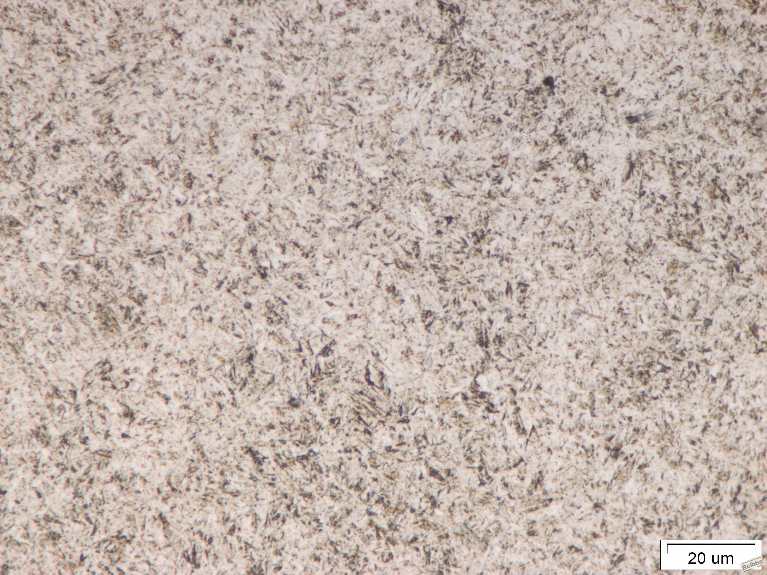

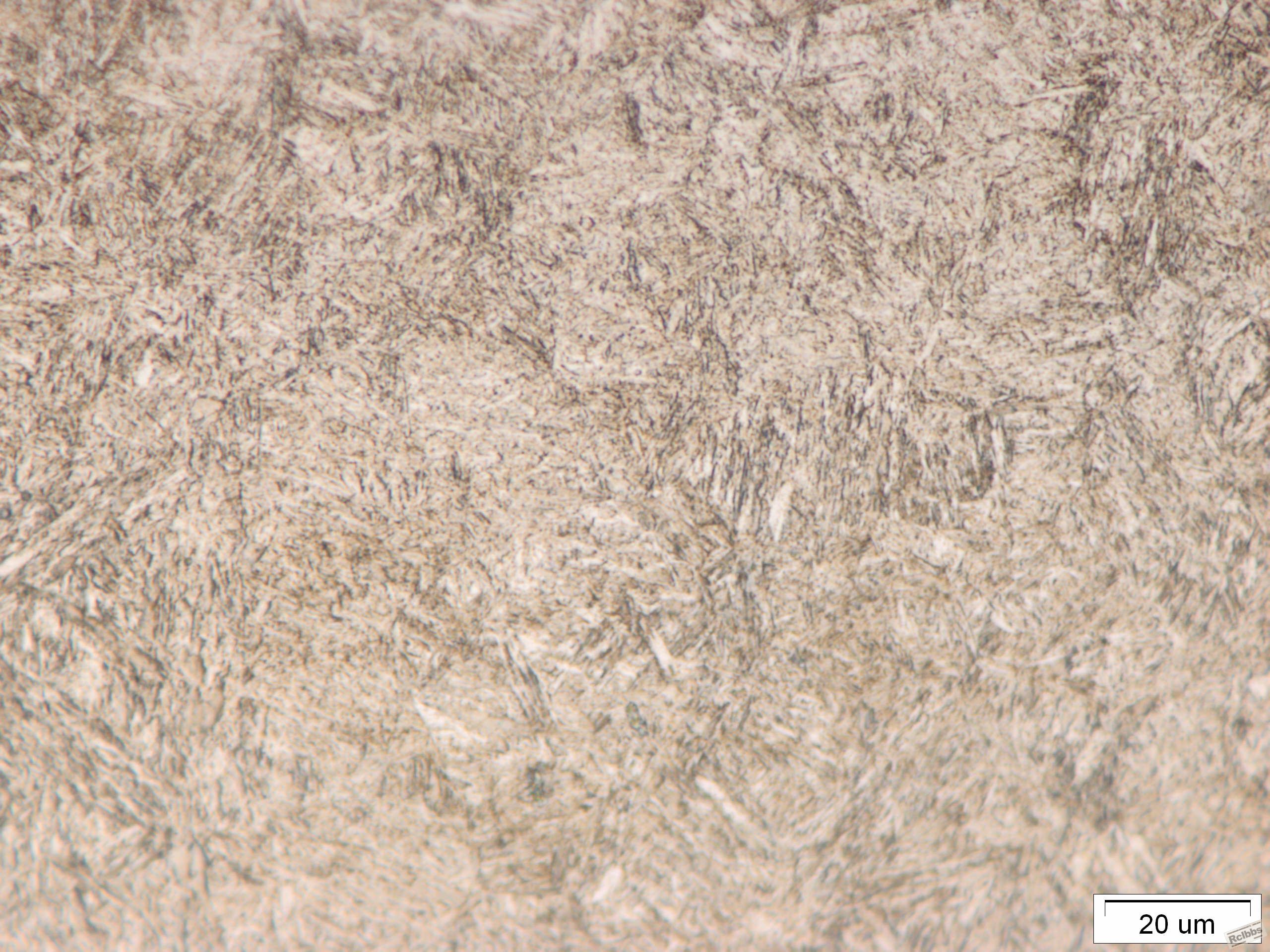

M,回M和回S的区别,或者说可以帮忙确认一下上面的三张图分别是什么组织?怎么区别的?
虽然说知道理论上的区别,但具体分析起来就不会了啊。。。。

似乎是1和3的标题对换就是了,按顺序M,回M和回S,还是请高手详解

第二张第三张图 楼主是不是看到白亮区域 那个属于残奥  至于马氏体  由于图放大多少倍 我无法评级  不过感觉组织还可以  第一张 我怎么看着不像回火索氏体  楼主能不能告知具体工艺  以及钢种或牌号

个人感觉,从上到下依次为M,回火M,回火S
