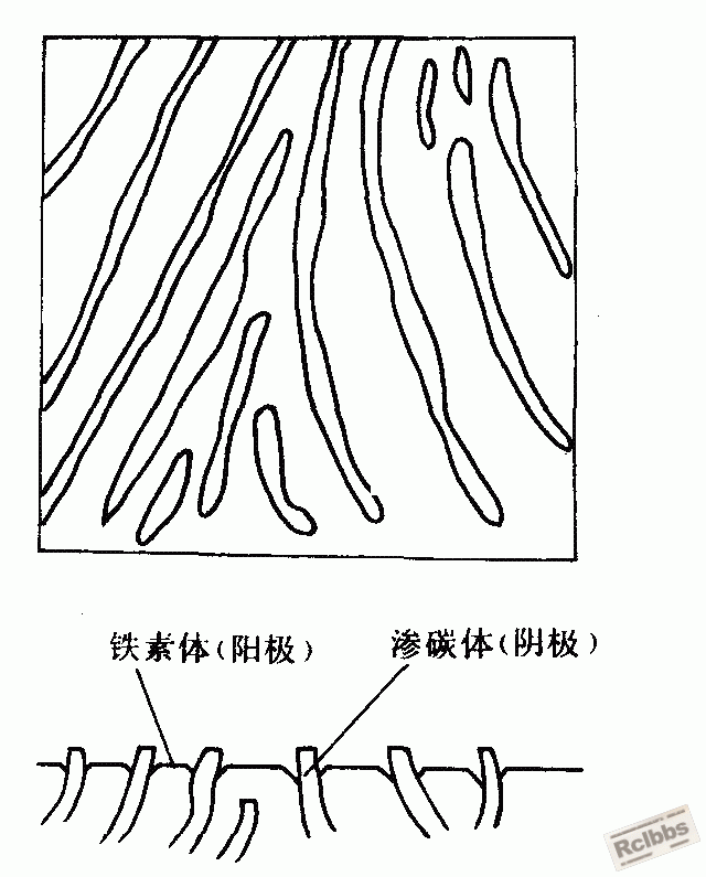

化学浸蚀是化学和电化学腐蚀的过程。由于金属材料中的晶粒之间,晶粒与晶界之间,以及各相之间的物理化学性质不同,具有不同的自由能,在电解质溶液中具有不同的电极电位,可组成许多微电池,电极较低部位是微电池的阳极、溶解较快,溶解的地方则呈现凹陷或沉积反应产物而着色,在显微镜下观察时,光线在晶界处被散射,不能进入物镜而呈现黑色晶界;在晶粒平面上的光线散射较少,大部分反射进入物镜而呈现明亮的晶粒。纯铁显微组织,黑色为晶界、明亮色为晶粒。
片层状珠光体组织中,是由铁素体和渗碳体片层相间所组织的,铁素体的电极电位为-0.4~-0.5V,渗碳体约为+0.37V,在稀硝酸浸蚀剂中铁素体为阳极,渗碳体为阴极,其电化学反应式为:
Fe→Fe2+ +2e(阳极反应)
2H2+2e→H2↑(阴极反应)
金属铁离子进入溶液,而过剩的电子则迁移至阴极,使溶液中的氢离子放电生成中性原子,进而结合成H2从阴极放出。当浸蚀时间适当时,铁素体被均匀地溶去一薄层,但在两相交界处(相界面)则被浸蚀较深呈现凹陷,若在高倍显微镜下观察下时,能看到在渗碳体周围有一圈黑线围绕着,显示出两相边界,因此,黑色的实际上应该是晶界或相界,如图示:
孤鸿踏雪 + 10 感谢参与,赞同!
