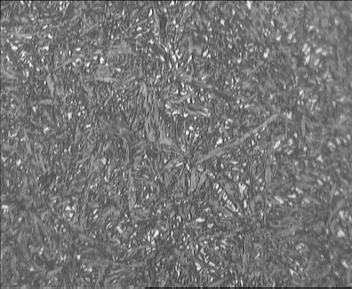

此图片中的白点是什么组织?残奥、碳化物?请问怎么区分二者啊?谢谢!
表层
表层

你最好表明照片部位,倍数。初步看是碳化物,不是残奥。以看金相上的形状,碳化物具有一定的形状,而残奥没有。还可用显微测硬度,殘奥比碳化物硬度低。
发表于 2011-10-1 08:54:27 | 显示全部楼层
残奥数量较多时碳化物级别的判定
    残留奥氏体数量较多(4级以上)时,由于背景亮,分布在其上的白色碳化物块形状模糊,难以将二者区分从而造成碳化物评级困难。常规办法是将该试样在230~250℃重新回火30~45min,以减少或消除残留奥氏体,然后用硝酸酒精溶液浸蚀,进行碳化物评级,显然该法比较麻烦。
    新方法:将渗碳试样抛光后,先用4%(质量分数)硝酸酒精溶液浸蚀,在400倍下观察,如果遇到残奥级别高(4 级以上)时,可在评定残奥和心部铁素体后,将试样再用10%(质量分数)的过硫酸铵水溶液浸蚀一遍,然后在显微镜下重新观察,此时,由于回火马氏体针及残留奥氏体均变为黑色,白亮的碳化物块及很容易在发暗的背景下非常清晰地显示出来,这样,就可以很方便地进行碳化物评级。
发表于 2011-10-1 19:43:43 | 显示全部楼层
残奥较多时观察碳化物,我一般在用4%的硝酸酒精溶液,再次进行深度腐蚀,腐蚀时间长点。。
